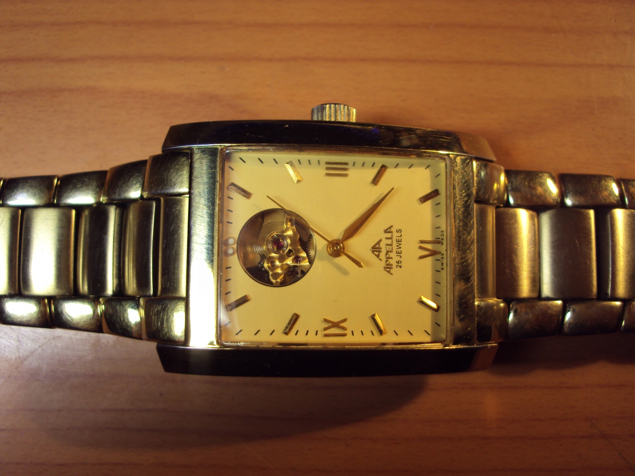

Вот и часы

Простейшая головка, которых у любого часовщика в заначке десятки разных размеров. Отдайте часы профессионалу, он Вам за десять минут подберет и поставит подходящую по стилю и размеру головку, которую от оригинала не отличите. Хуже если у Вас в часах обломан или утерян переводной вал, это сильно усложнит задачу.

Сомневаюсь что на 400 человек населения найдется такой специалист с заначкой.

Простите, но наверное вы невнимательно читали мой первый пост. Я написал, что у нас в городе ТАКИХ НЕТ. В Саранске 1 (ОДНА) часовая сеть, которой управляет женщина. Там у меня работает знакомый часовой мастер, у которого я обычно беру запчасти. Те головки, которые есть в наличии не подходят по резьбе к валу. У частных мастеров-одиночек такого тоже нет. Единственный, кто мне мог помочь- тоже частный часовщик, у которого я работал,- сейчас не занимается ремонтом часов. Ладно, буду сам колдовать. Думаю, тему можно закрыть. Всем спасибо.

Николай13 Там стандартный вал 0,9, не понятно какие могут быть проблемы с подбором, может вал сфотографируете? Прикол, если в Саранске стандартные свалы 0,7)))

Ребята, не просто там всё.
1) Головка нужна с PVD покрытием
2) Обеспечивать герметичность.
