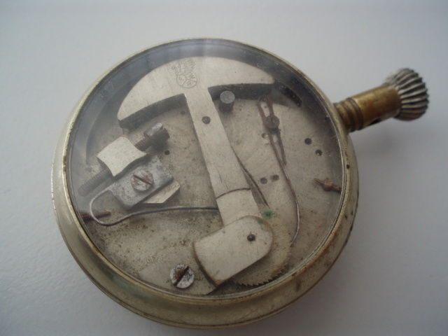

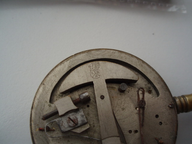

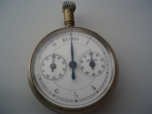

Добрый день, попался шагомер. Помогите идентифицировать производителя, примерные года выпуска и ценность экземпляра. Заранее спасибо.

Старый 23.04.2009, 15:40
German German вне форума
Регистрация: 18.01.2005
Сообщений: 2,963
Сказал(а) спасибо: 185
Поблагодарили 1,695 раз(а) в 549 сообщениях
F. Wuilleumier
Uhrwerke, Gehäuse, Zifferblätter; Renan, Schweiz; registriert am 4.2.1885

Спасибо большое, а где Вы это нашли? Вроде как просмотрел все приводимые ссылки и сам не нашел.

German! Огромнейшее спасибо! Три года искал это клеймо...
А к автору топика несколько вопросов.
1.Что измеряют шкалы в Вашем случае?
2.Назначение ключа-кнопка только для возвращения всех стрелок в "нулевое" положение?
3. Часть задней крышки кейса утрачена?
4.Какой формы был подвес (крепление к амуниции)?
5.Какие "неродные" детали на Вашем шагомере?
6.Основа-хромированная латунь?
7.Размер кейса?
И конечно вопрос ко всем форумчанам. Может у кого-то есть еще шагомеры именно этой фирмы? Очень похоже, что были прямые поставки в дореволюционную Россию. Покажите пожалуйста.

2 Argentan
Я сам еще с ним до конца не разобрался. Левая шкала я так понимаю меряет сотни шагов, большая до 10000, правая 100000. Ключ-кнопка сбрасывает все показания в ноль. Попался мне в таком состоянии поэтому прокомментировать комплектность не могу. Размер кейса 42 мм. Если интересно могу показать живьем, Вы ведь тоже из Луганска.

Сообщение от Dwatch Посмотреть сообщение
Вот мой шагомер-"САЖЕНЬ".Клейма такие же,как привёл ув.GERMAN
Дмитрий, спасибо! У Вас правильный "дореволюционный" шагомер с эмалевым циферблатом.
В Вашем случае "СаженЪ" это единица измерения по внешней шкале. Десятки саженъ, сотни саженъ плавно переходят в версты
А вот у tdn74 похоже трофей последней войны. Поэтому я и спросил о значениях шкал...
Мой очень похож на Ваш, но у него немного другое крепление циферблата, черный оксидированный металлический рант и аналогичная задняя крышка. Основа -хромированнай латунь (военный?).
Кстати, у Германа в разделе "Разыскиваются часы" есть фрагмент механизма этой фирмы, где противовес используется в качестве автоподзавода. И это уже в те времена...

Шагомер - прибор для измерения пройденного пути. Поэтому предлагаю вспомнить историю.
Верста - старорусская путевая мера (её раннее название - ''поприще''). Этим словом, первоначально называли расстояние, пройденное от одного поворота плуга до другого во время пахоты. Два названия долгое время употреблялись параллельно, как синонимы. Известны упоминания в письменных источниках 11 века. В рукописях XV в. есть запись: "поприще саженей 7 сот и 50" (длиной в 750 сажень).До царя Алексея Михайловича в 1 версте считали 1000 саженей. При Петре Первом одна верста равнялась500 саженей.В современном исчислении - 213,36 X 500 = 1066,8 м.
Величина версты неоднократно менялась в зависимости от числа сажен, входивших в неё, и величины сажени. Уложением 1649 года была установлена "межевая верста" в 1 тысячу саженей. Позже, в XVIII веке наряду с ней стала использоваться и "путевая верста" в 500 саженей ("пятисотая верста").Межевая верста - старорусская единица измерения, равная двум верстам. Версту в 1000 сажен (2,16 км) употребляли широко в качестве межевой меры, обычно при определении выгонов вокруг крупных городов, а на окраинах России, особенно в Сибири - и для измерения расстояний между населенными пунктами.
Путевая верста применялась несколько реже, в основном для измерения расстояния в Европейской части России. Большие расстояния, особенно в Восточной Сибири, определялись в днях пути. В XVIII в. межевые вёрсты постепенно вытесняются путевыми, и единственной верстой в XIX в. остается верста "путевая", равная 500 саженям.
Сажень, равна 2,1336 метра.
Итак, при метрическом исчислении внешняя шкала шагомера автора темы должна иметь придел примерно 100 м, правая 1000 м, левая 25 000 м. Теперь сможете самостоятельно определить единицы измерения Вашего шагомера?

Сообщение от tdn74 Посмотреть сообщение
Эта информация найдена на http://www.mikrolisk.de/show.php?site=280 в режиме "поиск". Достаточно ввести в "окошко" FWR или fwr и нажать клавишу "поиск". Правда, специфика сайта, на информацию найденную в таком режиме невозможно дать прямую ссылку...
Вот и весь секрет.
