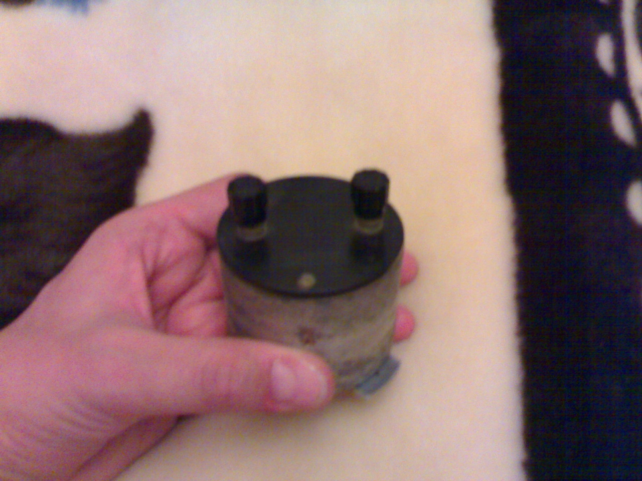

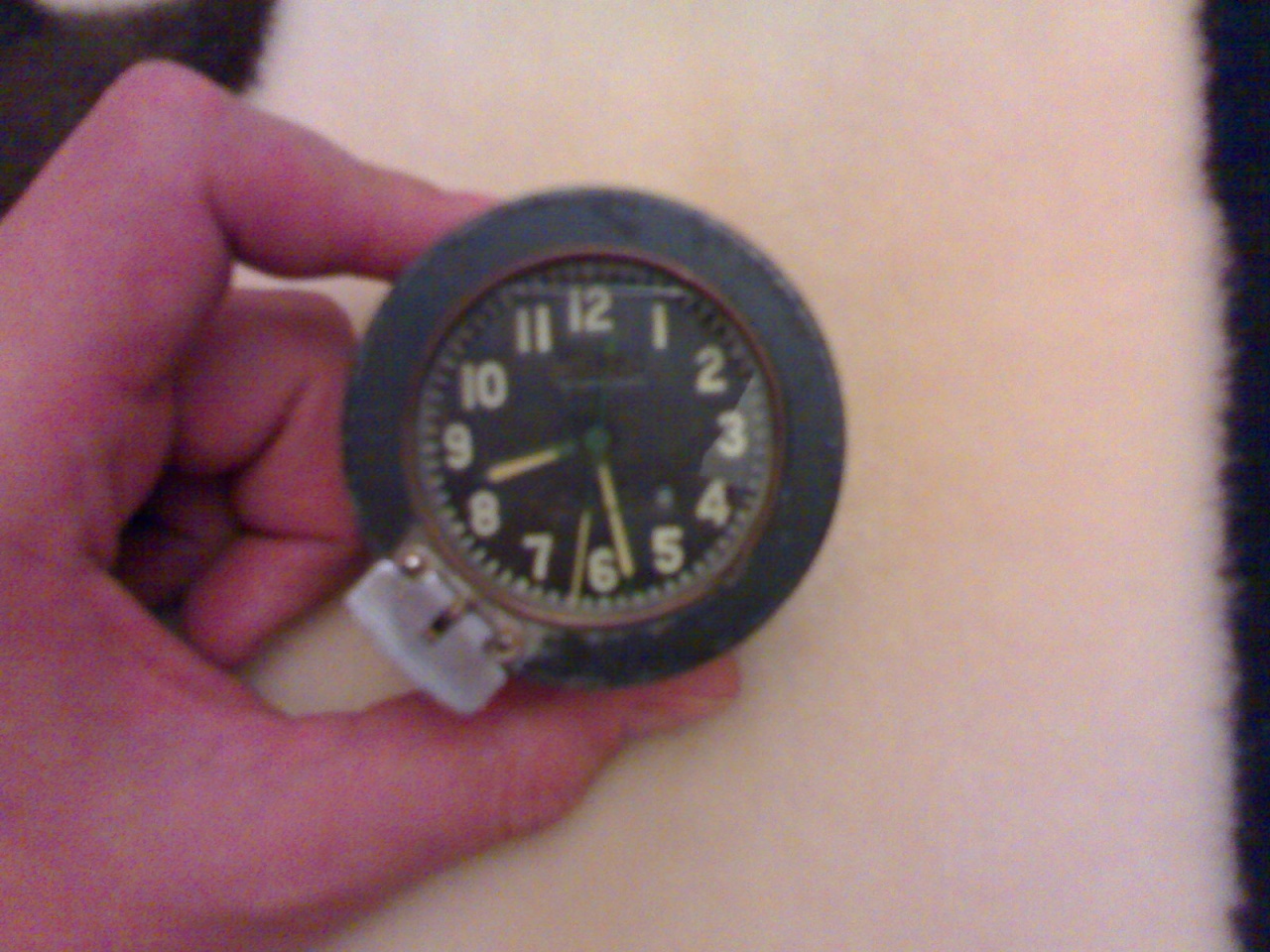

Здравствуйте друзья! Товарищ принёс вот такие часы (извиняюсь за качество фото):
Он их снял с какого-то автомобиля. Внутрь сильно ещё не лазил, но первичный осмотр показал что оси маятника - каюк. Подскажите пожалуйста что это за часы, откуда они? Стоит ли заморачиваться с ремонтом, как сложно найти на них маятник и если понадобятся другие детали?
Да, ещё, что за клеммы сзади?

По-идее, это старые танковые часы, но может и на другой военной технике стояли. Осторожно-фонят! Клемы для обогрева часов. Отнеси в мастерскую, может их почистить и запустить. Вообще они неубиваемые.

Между клеммами маркировочка должна быть! На моих АВРМ стоит!

Та не! Оси баланса скорее всего кирдык, открывал заднюю крышку - маятник болтается, а дальше лезть небыло времени. Почистить и запустить мог-бы и сам, вот только на сколько сложно будет найти запчасть на такие? Может быть баланс подходит с каких нибудь других?, хотя мне показалось что ось маятника длиннее чем обычно.
А вот то, что они фонят меня насторожило. Это точная информация? Мне думалось что в них светомасса посовременней(если можно так сказать), нефонящая. Кто владеет информацией по поводу фона в таких часах - подтвердите или развейте мои сомнения (по тому как, если фон есть, надо их убирать из дома "от греха подальше").

27V - есть, указание веса, кажется тоже, а вот АВРМ - не помню, вечером погляжу. А что это означает? На лице тоже - "5 дней" и номер.

Фонят точно. Убирать прям из дома не нужноо, положите в кладовку куда нибудь, найди то место в квартире в радиусе 1м от которого никогда не бываете и все.
Вот по ссылке про них написано подробно: http://forum.watch.ru/showthread.php?t=44500

27V напряжение бортовой сети в авиации 27 вольт.

Поглядел на заднюю крышку часов - маркировки "АВРМ" нет.
