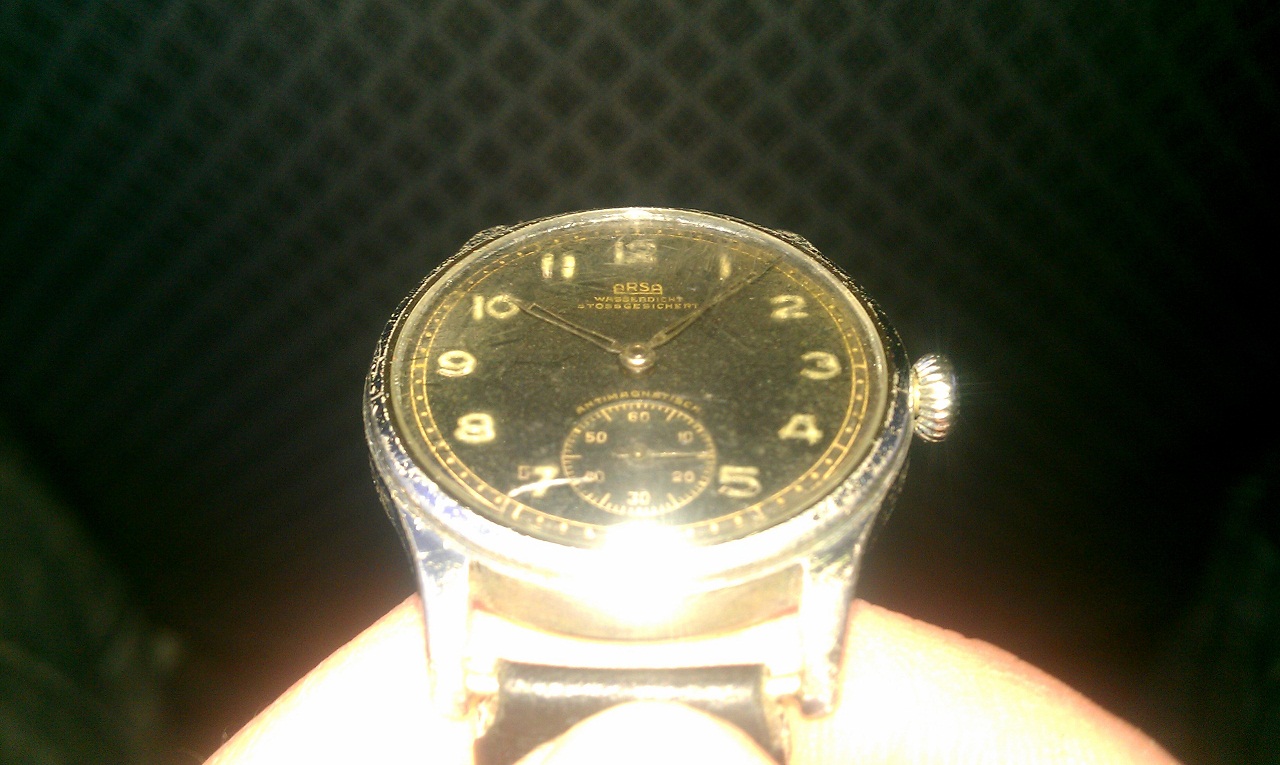

всем привет..
Хочу принести извинения за свою не компетентность и постоянные вопросы с кучей фотографий.
Посути получилось вот что: военными часаим заболел где то в середине нулевых, но из за жизненых переворотов, реально увлечся не получалось.
И вот недавно, я вспомнил что когда то мечтал о наручной игрушке и решил заняться поиском и приобретением.. но так как знаний в этой области не имею.
Решил мониторить объявления и аукционы. На обум конечно же покупать не хотелось (очень велик шанс нарваться на фэйк), а провереные часы за двадцатку пока не могу себе позволить.
Потому как фанатик, начал все что находить, кидать в раздел и задавать вопросы. (заметил) у кого то мое поведение начало вызывать раздражение - прошу простить..
Большое спасибо форумчанину vicond, за разъясниния, по часам и их состоянии по отношению к стоимости..
так же понял, что если хочется с экономить нужно, не только сидеть у монитора и ловить халяву.. но и искать при помощи личного присутствия.. В итоге дождавсись выходных, рванул на блошиный, что на Удельной (СПб).
пролазив весь день, найти ничего не смог..
Но возвращаясь домой, зашел в военный антиквар и обнаружил там ARSA..
ну и соответственно купил, за шесть тыр..
номера и клейма DH, на крышке нет, что очень сильно огорчает., новизуально они вроде как соответствуют, сообщениям супермодератора German.

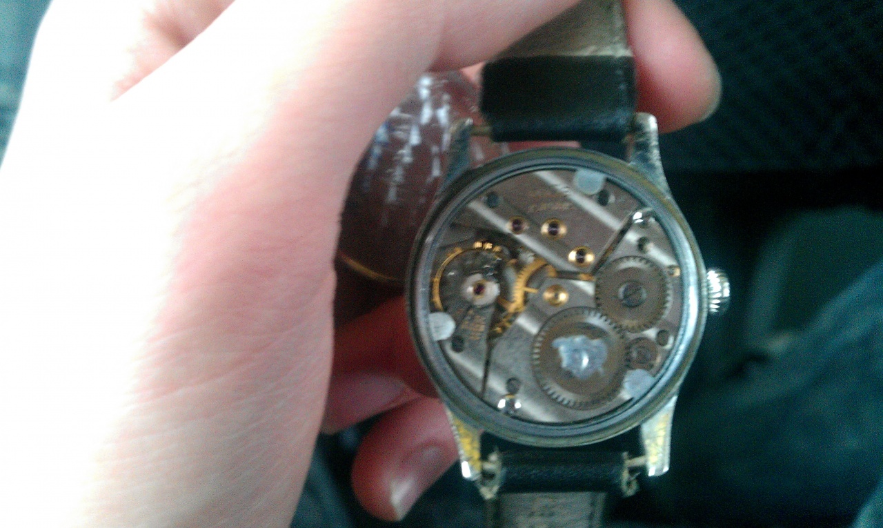

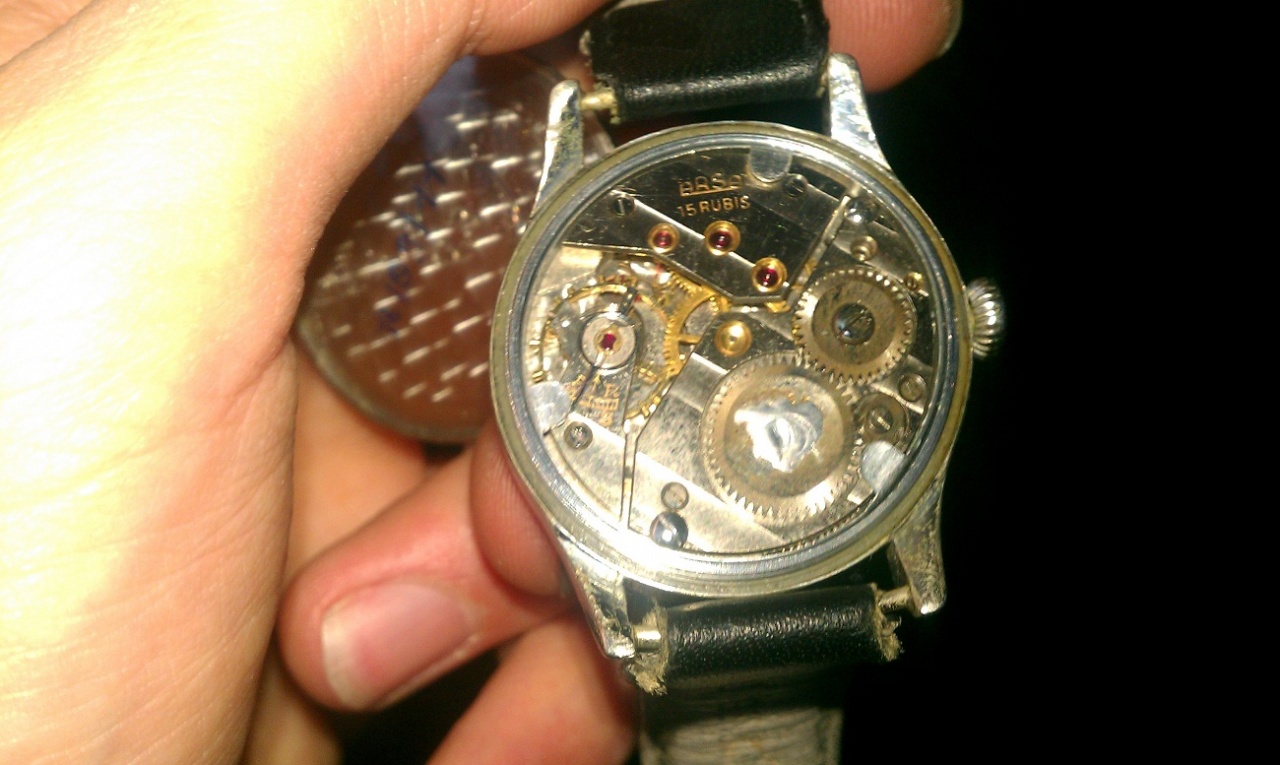

далее, случился ахтунг.. через два дня часы встали.. понес в ремонт.
учитывая что я лет 5 занимался ремонтом ноутбуков и телефонов, посути был ремонтником в сервисе.
Задавать вопросы, пусть и в неизвестной области я умею.
в итоге ремонт мне выйдет в две с половиной тысячи и как выяснилось в эту сумму войдет чистка механизма, и исправления погнутой пружины.
Адекватный ли это ремонт?? с учетом что на механике уже есть непонятный припой на шестеренке, который я как то при покупке проморгал.. (шестерню менять не планируют в эту сумму.
Ну и само собой вопрос по оригинальности самих часов. времен войны ли они??

Даже не вскрывая заднюю крышку, внешне они на 6 тыр не тянут!

А вот большой вопрос: как собираются чистить, не снимая барабанного колеса? Его распаять в любом случае придется. Иначе - халтура.
Сами часы времен ВОВ.

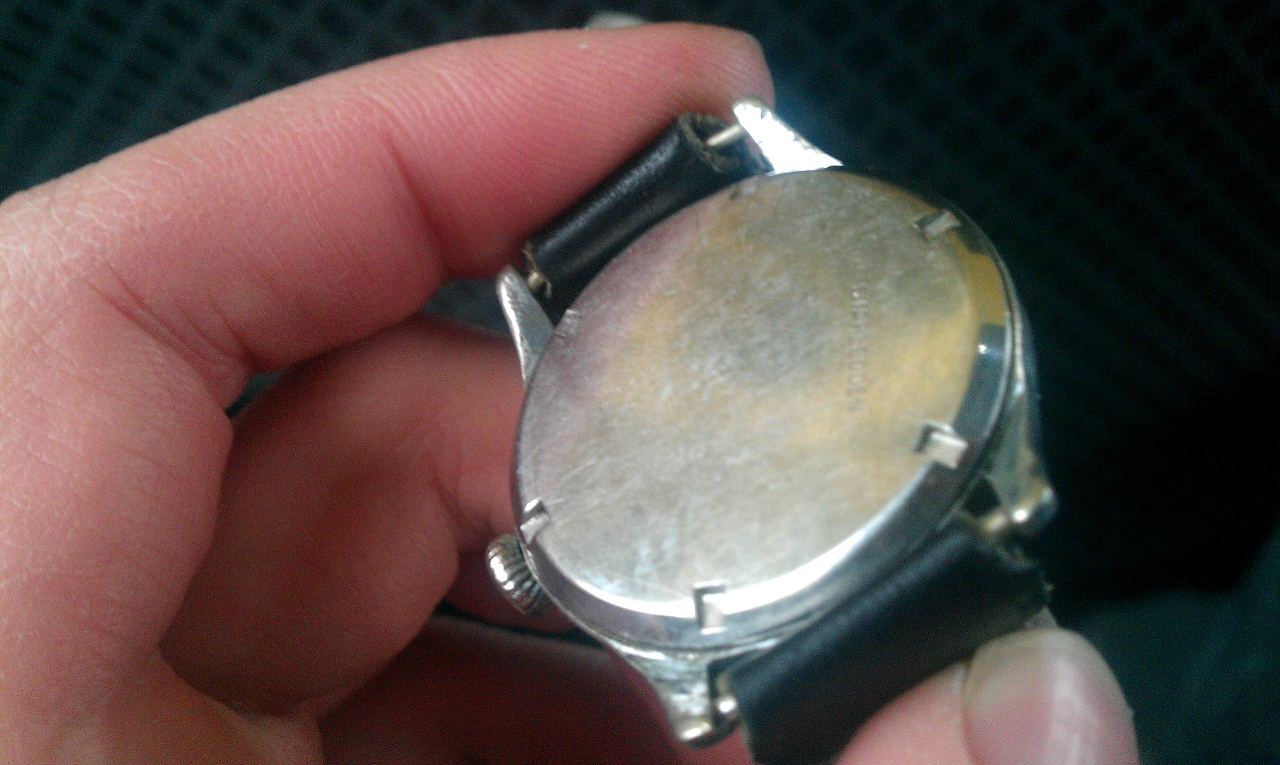

Сделайте фото задней крышки не под углом, прояснится ситуация с клеймом военной приемки.

Часы 100 времён ВОВ!100% Военный заказ германии т.к на цифере и корпусе надписи по немецки,на внутре европейский рынок швейцарцы выпускали часы с надписями на английском!Предполагаю что DH присутствовало,но т.к в середине века было очень модно портить крышки часов дарственными надписями очень много "фашистов" ими испорчено а т.к после войны Дашки были в цене и пользовались спросом у населения часы могли быть украдены и надпись была затёрта,или проданы,Головка не родная портит весь вид!
Поспешишь народ насмешишь за 250уе можно взять хорошего обслуженного фашиста!

покапался по различным ресурсам (ебэи, time514, у germana и т.д) и пришел к такому умозаключению.
что крышка какраз таки родная, так как на внутренней стороне по центру два символа G.R (так же как и в time 514). далее когда очень сильно присмотрелся (лупы небыло под рукой) то на внутренней стороне крышки обнаружил надписи:
1-я находится в одном часе от "G.R" : "728"
2-я находится в четырех часах от G.R , в самый притык к резьбе: "9-18259"
обе надписи несут в себе подчерк от руки, но выполнены настолько мелко (и не глубоко, как легкая царапина), что вызвало у меня сомнение по поводу - "нанесли от нефиг делать"
сначала я этому факту не придал значения, но потом ковыряясь на "ебэе" увидел в продаже (в прекрасном состоянии) такие же часы с датой выпуска в 1945 год и приложеным сертификатом от Раумонда о достоверности часов.. и каково же было мое удивление, когда я обнаружил точно такие же надписи (на продаваемых часа) на внутренней стороне крышки..
кто нибудь знает что это озночает??
(отдельно фото наврятли смогу сделать, так как данные цифры настолько мелки, что моя оптика с этим не справляется, а качественного зеркала нету)

Далее возвращаюсь к ремонту:
как уже писал, то за ремонт часов попросили две с половиной. По заявлению, часам требовалась: замена некой шестерни, замена (или поправить) пружины и чистка..
когда сдавал. то при них сфотографировал механизм и контрольную фотку сделал и сам приемщик.
когда пришел забирать (под закрытие) то взглянул для сравнения на механизм, оплатил, получил товарник.. и поехал домой.
ну и соответственно кода внимательно начал присматриваться, то сложилось впечатление что часы даже не разбирались.. так как напайка как была, так и осталась в том виде в котором и есть... (хорошо, я не спец. может туда и не нужно лезить).
Далее начал изучать остальные винты и обнаружил что они находятся в тех же положениях что и были. (т.е. срез для минусовой отвертки остался в том же положении и без внешних признаков вмишательства). если учесть шаг резьбы часового винта - то это весьма странно!
Вопрос: не могло ли быть так, что механиз смазали, крутанули и он пошел??? ведь часы два года (у бывшего хозяина) пылились где то в не приступном месте..
теперь даже не знаю, че делать.. пойти поругаться чтоли,.. деньги не верну, но надуше будет по легче...

Могли просто замочить в Калоше на сутки или по-быстрому промыть в УЗ-ванне. Дефектации не делали и в барабан не лезли. Такой финт можно сделать даже не снимая узла баланса, если стояли от грязи - сработает. Надо смотреть с оптикой как наносилась смазка, тогда все становится ясно сразу.
