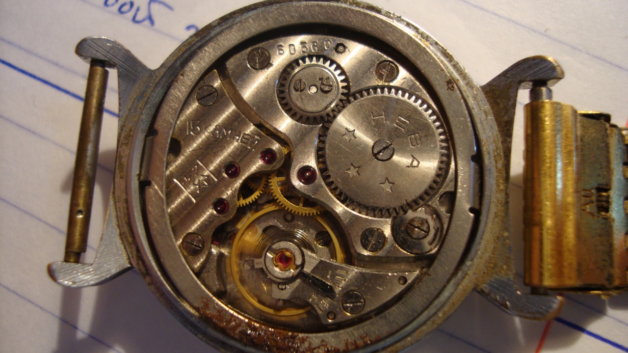

здравствуйте. можно информацию о механизме?? заранее спасибо

Это котлета, сляпанная как минимум из 2х
механизмов 2602 и 2603.
Корпус от ЗИМа.

Механизм — работа оч. умелого мастера, которому удался творческий эксперимент по сбору одного моторчика из механизмов как минимум двух разных часовых заводов.

стоит ли восстанавливать??

Что тут восстанавливать? Стоит держать как донора.

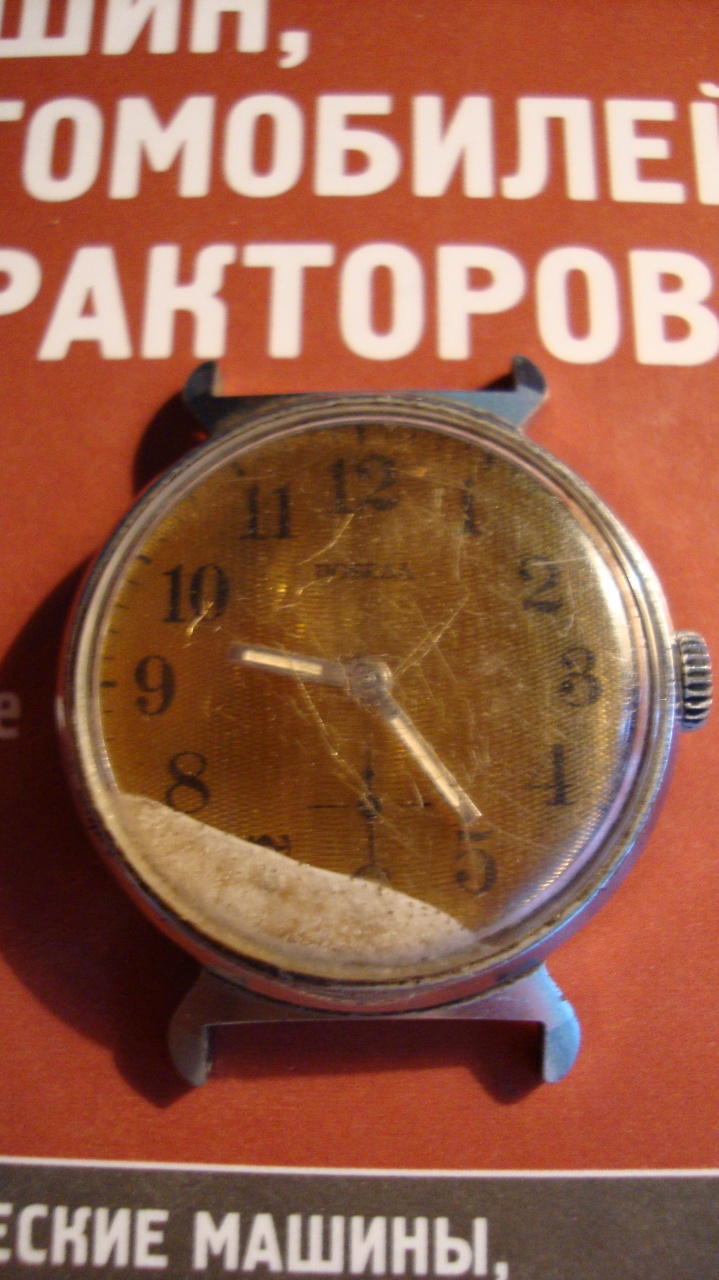

цифер в хорошем состоянии, машина на ходу, заменить стекло, сделать профилактику и обновить ремень

Это ПЧЗ 2603 от Невы с установленным для придания "винтажности" мостом от 1 МЧЗ. Корпус от ЗИМа. С удовольствием прикуплю у Вас эти часики, надо заводное колесо с надписью "Нева". Либо сменяю на колесико с надписью "Победа".
