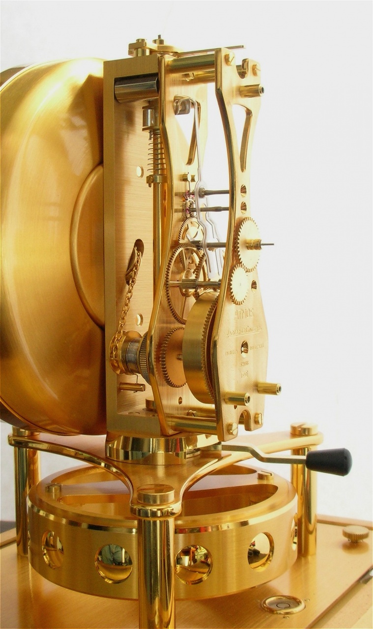

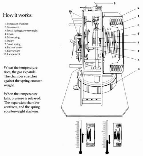

Jaeger le Coultre Atmos заводятся и от перепадов давления, и от перепадов температуры
механизм заводится с помощью большой анероидной коробки, заполненной газом
http://en.wikipedia.org/wiki/Atmos_clock

а крутильный (торсионный) маятник в них был?
не думаю, что в СССР могли бы такие часы выпускать, т.к. острой практической необходимости в них нет, а заниматься искусством ради искусства в СССР вряд ли кто-то стал бы
может это и не часы были, а какое-то регистрирующее устройство типа барографа, где часы (с обычным механизмом) были только частью прибора?
вообще, дизайн этого устройства каким был? нормальным и эстетичным, или чисто техническим (отсутствовал)?
Правда везде была инфа, что от перепадов температуры работают. Неужели такая сложная проблема в таком механизме завода?
никакой проблемы нет, ведь Атмосы серийно выпускают много десятилетий
на изменение давления часы будут реагировать, судите сами: в герметичной анероидной коробке заключен газ определенного объема с определенным давлением (пусть t - постоянно), при увеличении атмосферного давления выше того, что в анероидной коробке, возникнет разница внешнего и внутреннего давлений, которая будет сжимать коробку до тех пор, пока давления не выровняются
