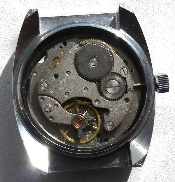

Нужно фото механизма - такие часы собирались на нескольких типах механизмов...к сожалению с малым количеством камней-не более одного(!).В Союзе такого типа часы запрещал выпускать ГОСТ - даже в отечественных дешевых будильниках было минимум четыре камня.
Ремонт таких часов любому мастеру не интересен - часам лет 30,там сильнейший износ отверстий под оси и самих осей.Если после читстки/смазки их удастся оживить,точность хода из-за больших зазоров будет не менее+/- 1,5-2мин.в сутки
Как вариант - на Ебее найти/выкупить механизм в состоянии NOS, сделать ему репассаж и заменить изношенный.

+1. Сделать такие часы невероятно сложно, намного сложнее того же ЕТА современного. Там все просто, разобрал, вымыл, собрал, смазал по схеме и часы гарантированно заработают. А тут лотерея. Из-за разбитых отверстий амплитуда баланса будет низкой и точного хода достичь будет невероятно трудно, плюс возможны совершенно непредсказуемые остановки без какой-либо системы. ИМХО овчина выделки не стоит, машинки данного типа одноразовые по своей сути. Вышлите фото механизма, у меня много лежит подобного хлама купленного на e-bay в составе больших лотов, может найду аналогичную машинку в хорошем состоянии.

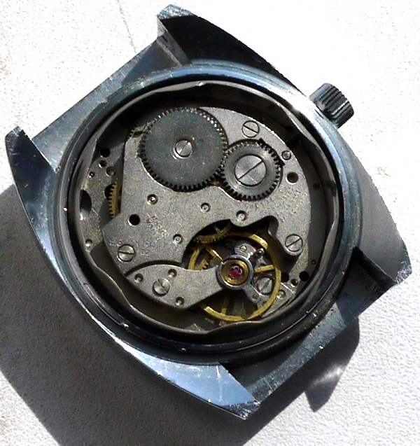

Старый 03.04.2013, 16:43
Аватар для tvissel
tvissel tvissel вне форума
Регистрация: 15.11.2009
Адрес: Россия Брянск
Сообщений: 985
Сказал(а) спасибо: 3,215
Поблагодарили 5,020 раз(а) в 798 сообщениях
Уважаемый dmvt1!
Посмотрите, пожалуйста, фото механизма. Может в вашем "хламе" есть подобное?
ID:	415854   Нажмите на изображение для увеличения
Название: Мех прыг2.JPG
