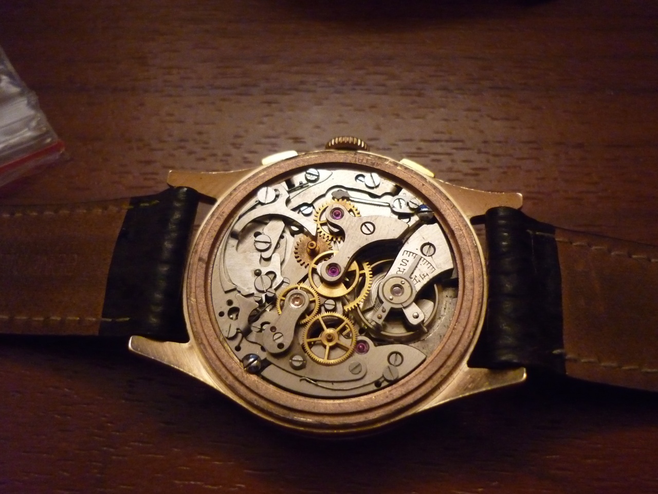

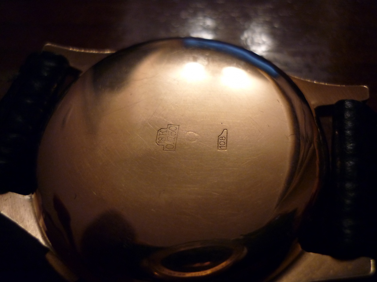

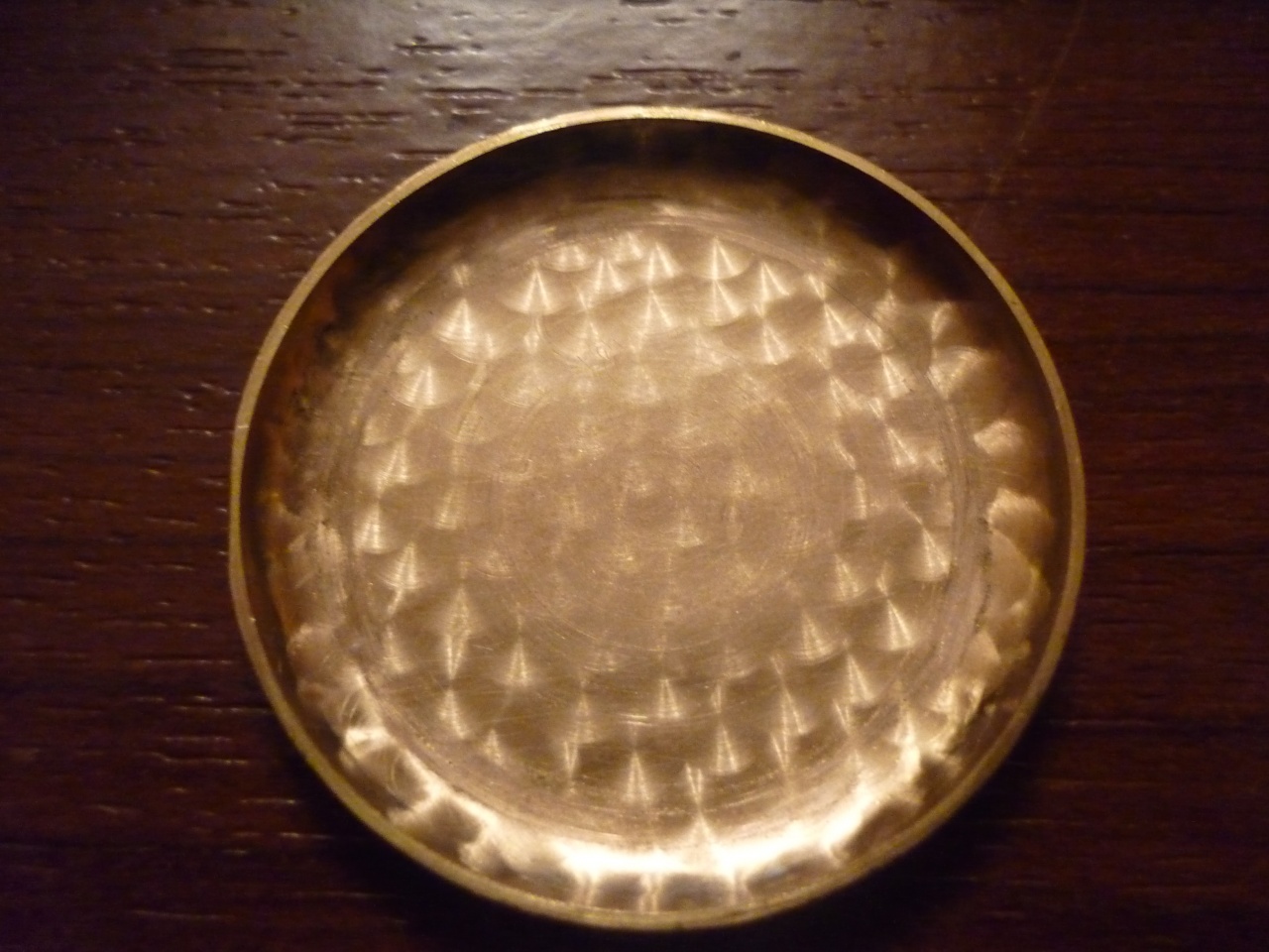

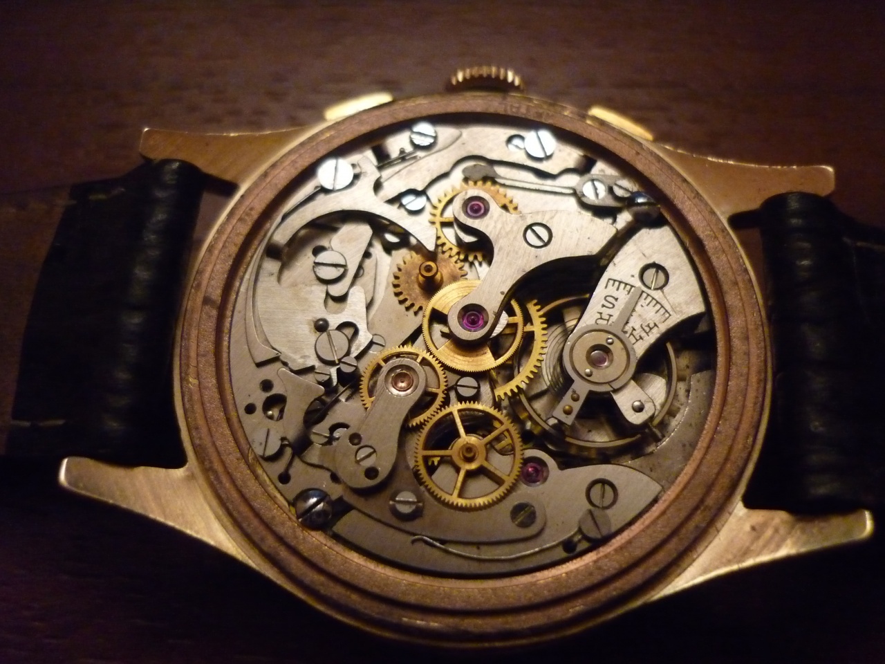

Господа, СРОЧНО требуется Ваше экспертное мнение! Собираюсь отцу на юбилей прикупить винтажные часы, он их большой фанат. Оцените - все ли родное в данном экземпляре?
Часы заявлены как золотые. Мнение нужно срочно!

А чему там неродным-то быть. Машина самая простая, без колонного колеса. Золота в корпусе чуть больше, чем в толщину фольги (основа медная или латунная). Массовый бюджетный хроносвисс.

Интересная информация. Не совсем понял - часы золотые или позолоченные?
Поясните пожалуйста.

Сообщение от Petrovi486 Посмотреть сообщение
Позолоченные-то-есть обернуты золотой фольгой особым способом!

Корпус двойной, несущая часть обычного металла, а сверху второй тонкий золотой, но золота там немного. Популярная в 40х-60х конструкция. Корпус Вашего экземпляра сделан Roger Parel SA, одной из фирм, специализировавшихся на корпусах. Механизм - недерогой Landeron 47.
Для Кузьмы: это не позолота.

Мда... тогда думаю, покупать такое не стоит. за запрашиваемую сумму я найду отечественные часики, полностью золотые, хоть и не хронограф.
