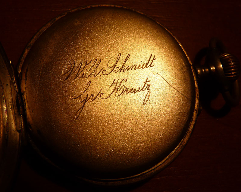

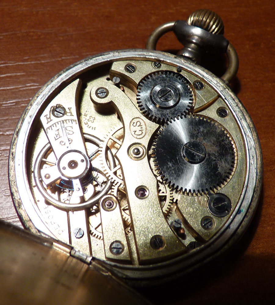

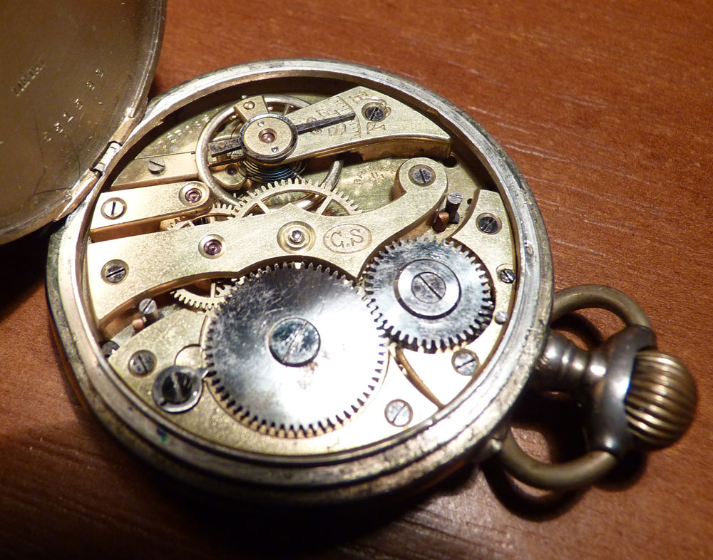

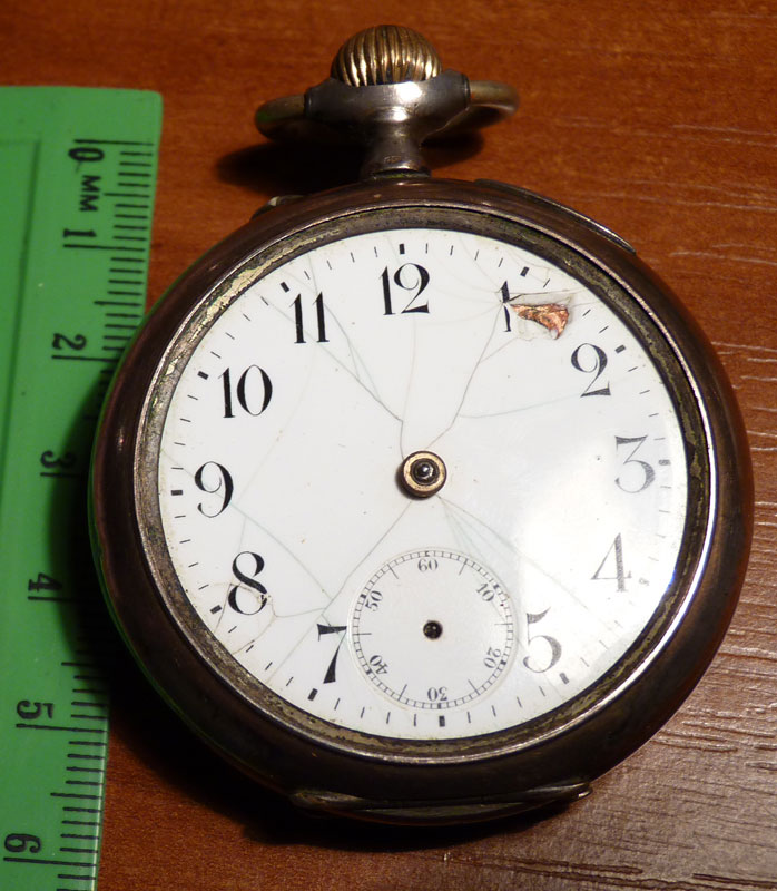

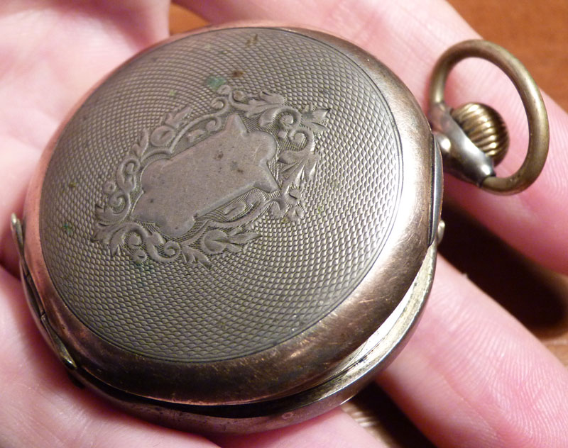

Здравствуйте, давно хотел выставить фото данных часов на опознание. Сегодня снял баланс и увидел что конструкционная особенность не предполагает использование анкерной вилки, в интернете не нашел подобные конструкционные решения. Хотел бы узнать что это за часы, какой фирмы и примерно какой год выпуска(точно до 1942 года)? Стоит ли их вообще восстанавливать?

поищите слово "цилиндр"

http://www.clockwatch.de/index.html?...ec/hem/zyl.htm

Тему на форуме по "цилиндрам" нашел, временные рамки выпуска 1880-1910 гг. По маркировке - Германия, но кто именно производитель - не нашел.

Швейцария. Просто ввезены в Германию офф. путем. На корпусе есть швейцарский глухарь и на механизме символ швейцарской патентной защиты. Чье именно клеймо G.S - не знаю.

цена 1500 р
Имхо если вы не мастер запчасти и ремонт может обойтись дороже .
в состоянии часы стоят 3000-4000 р
84 проба интиресние тут 800 проба

Ремонт навскидку оценили в 500 грн.(2000руб.) Сказали что будут заказывать стекло, пластик не предлагали ставить. Как думаете, дорого? Если из механики заводной ключ починить, заделать циферблат, поставить стрелки и стекло.

Законы Германской империи требовали упорядочения серебряного производства, и 1 января 1888 года была произведена официальная унификация всех германских клейм. С этого времени на предмет из серебра наносят только:
1. Клеймо мастера-изготовителя или фирмы.
2. Клеймо со стандартом пробы, обозначенное только цифрой "800".
3. Клеймо с изображением полумесяца, обращенного вправо, и императорской короны, что служило государственным подтверждением стандарта пробы 800/1000.
Заметим однако, что в Германии допускалось производство мастерами золотых и серебряных изделий произвольной пробы, которую они могли и не объявлять. На ювелирных предметах допускалось по желанию мастера, ставить его собственную пробу в миллиграммах; но в таком случае она должна, под страхом строгой ответственности, вполне соответствовать действительному содержанию металла в данном изделии. Правительственное клеймо (полумесяц и корона) проставлялось только для гарантирования минимума содержания золота (585 мгр.) и серебра (800 мгр.) в изделиях.
немецкие клейма немецкие клеймаИтак, в 1884 был принят закон, по которому минимальным госстандартом для серебра в Германии объявлена 800 проба. В 1886 использование индивидуальных городских клейм было отменено и заменено национальным клеймом - полумесяц и корона, представляющая объединённое Немецкое государство. Эти клейма стали обязательными к 1888 г. Корона и полумесяц проставлялись вместе с десятичной серебряной стандартной пробой и клеймом мастера. Стандартными пробами являлись - 800 и 835. Использовались также 830, 900, 925 и 935 пробы.
