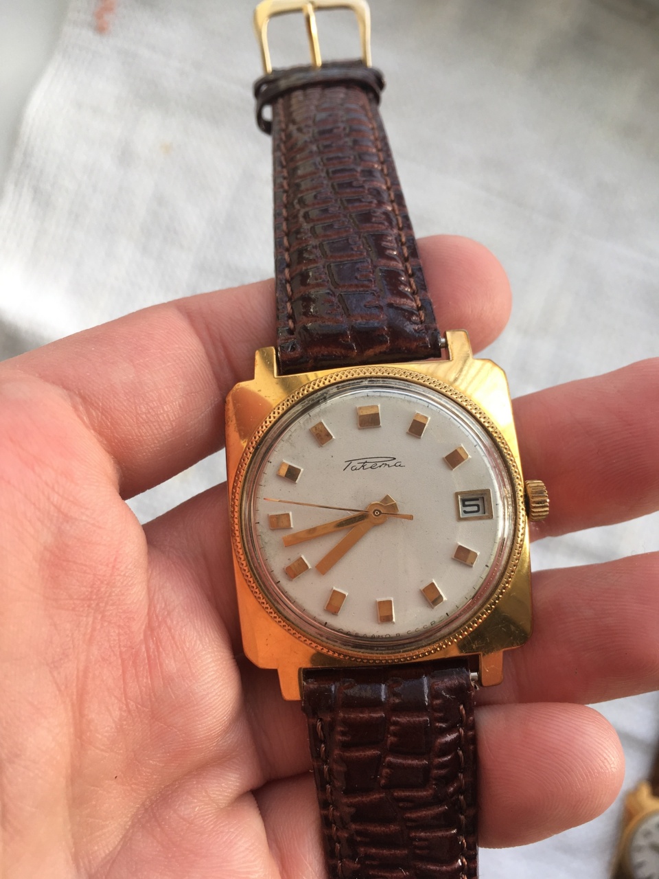

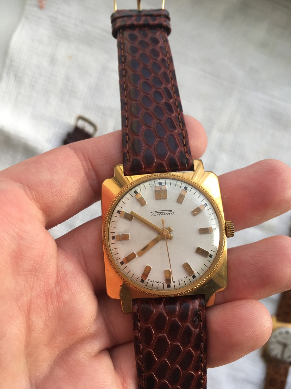

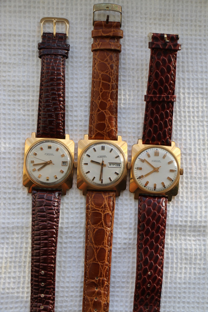

Часы «Ракета» с одинарным календарем Петродворцового Часового Завода начала 1970-х годов. Эти часы-одни из первых часов (возможно и самые первые) на механизме «Плоская Россия» на базе 2609.Н. На циферблате часовые знаки позолоченные. Стрелки позолоченные. Корпус часов позолоченный, толщина золочения корпуса-20 микрон. Задняя крышка с глобусом, закручивающаяся.
Механизм-«Плоская Россия» 2614. Особенности механизма: мост баланса с фрезеровкой под градусник; пружинка кулочка стоит как на часах «Восток»; заводной вал тоньше, заводная головка пустая (без внутренностей, как на полярных часах «Ракета» с механизмом 2623); мост барабана с камнем; собачка разборная, состоит из двух частей; мост Анкерной Вилки отличается от мостов АВ «Плоской России» (другой формы); мост баланса изменен (другой формы); ангренажный мост другой формы; другая платина (смещено отверстие под крепление механизма).

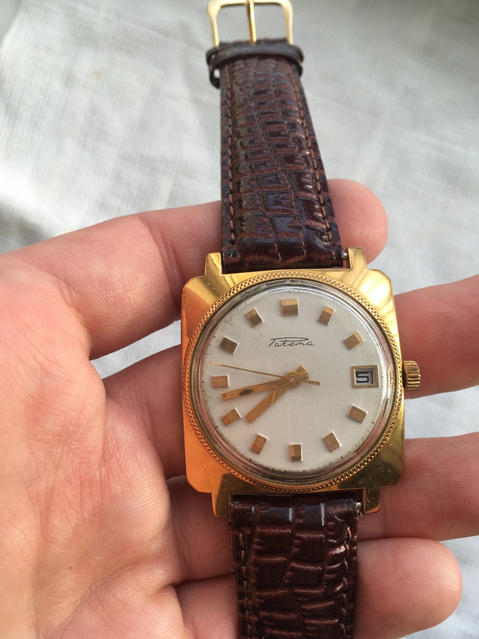

Часы с механизмом 2609.Н

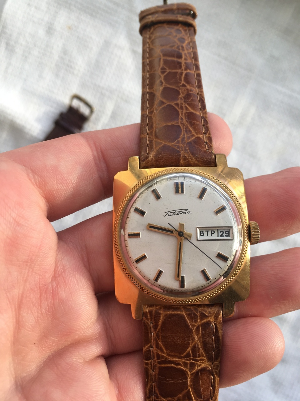

Вариант с двойным календарем, теперь полный комплект. Корпус Au20, ушки на 20 мм. Внутри-великолепный ранний 2628.

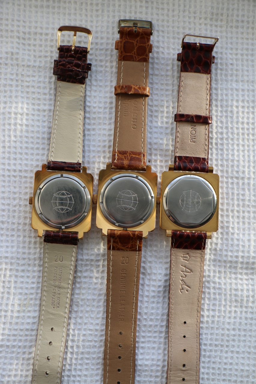

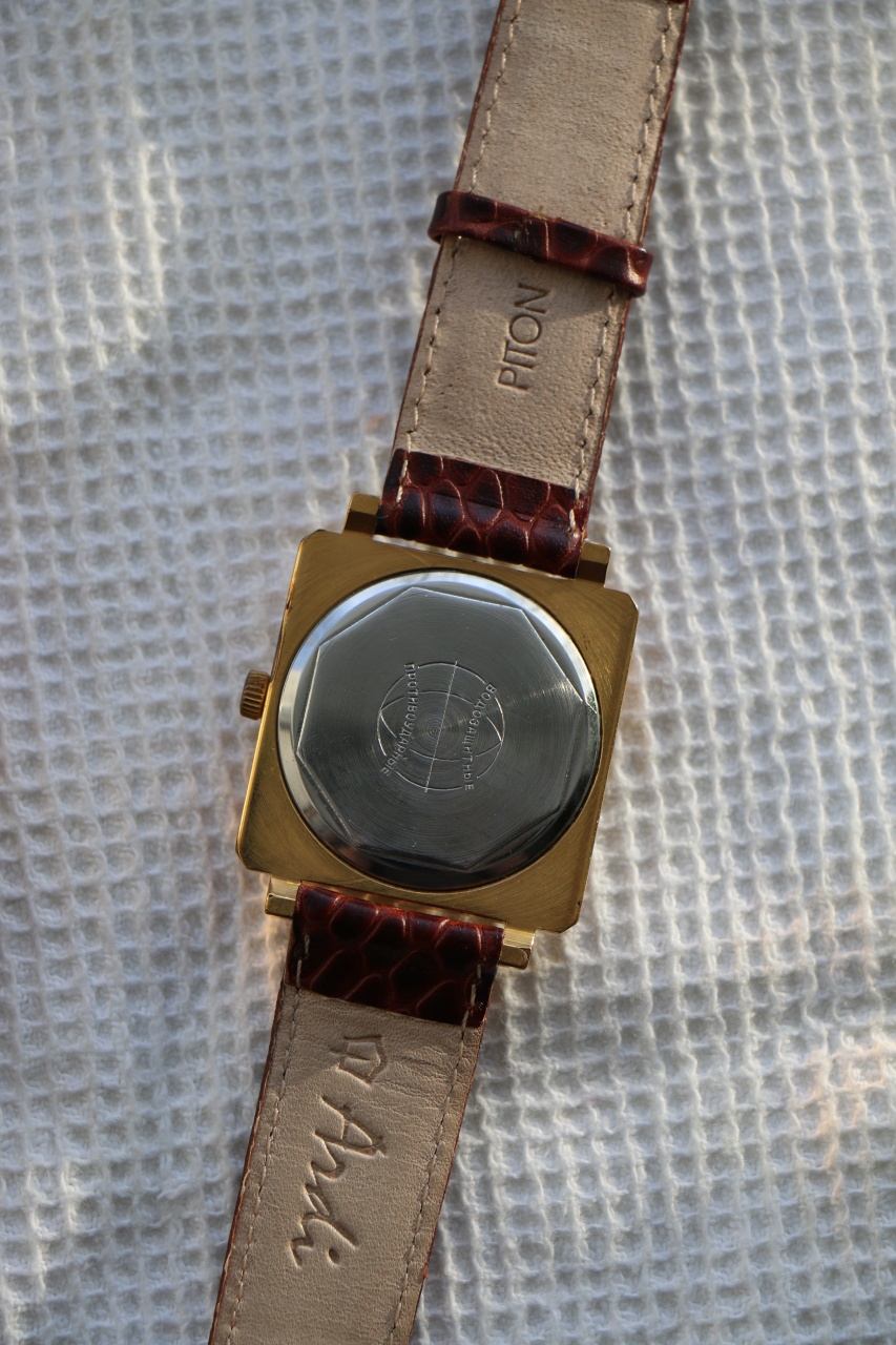

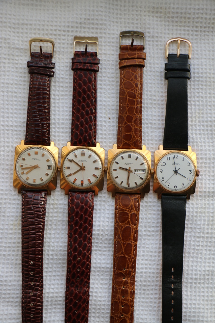

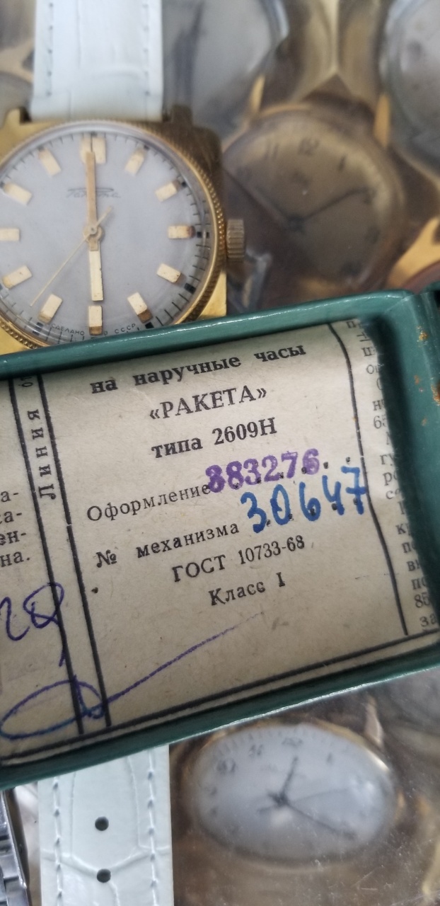

Поднимем тему
