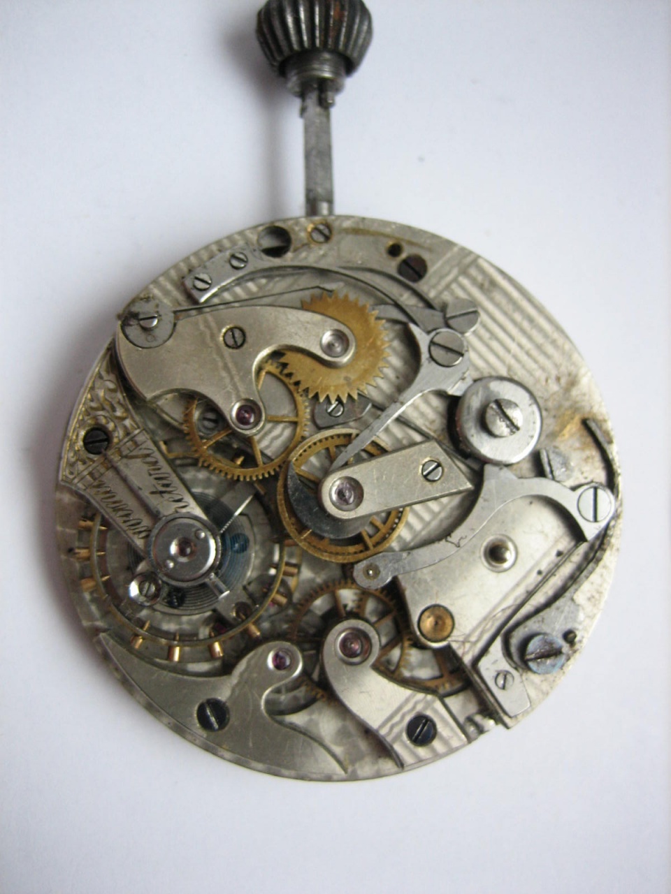

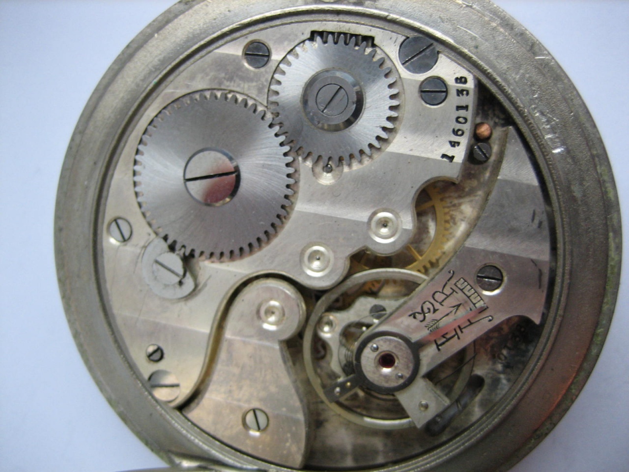

Попались такие часы, механизмы.. нужна помощь коллективного разума
Подскажите, че и как... пжлста!

Павел Буре и с календарем отличные механизмы! С календарем работает? Все части на месте?
Будете продавать Буре, покупатели сразу найдутся.

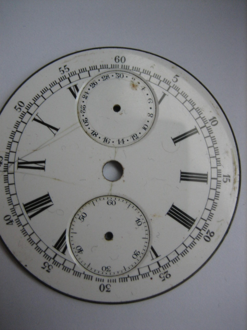

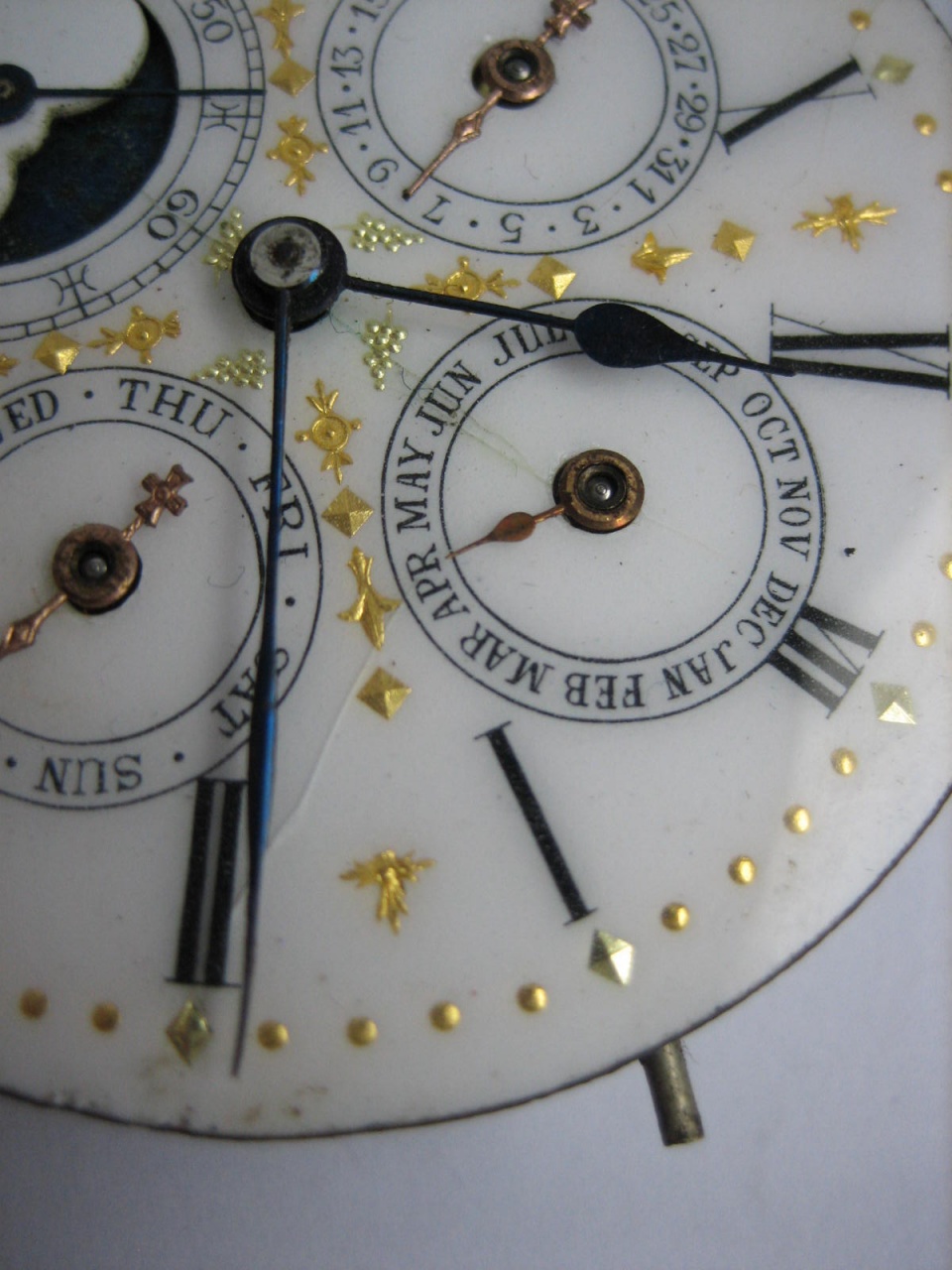

Не, календарик не рабочий. хотя баланс нормальный... начинают тикать если за шестеренки потянуть. На цифере трещины.
А что за мех у Буре, интересно? На заводных колесах "волчьи зубы"?

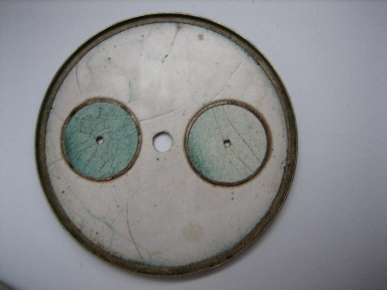

глянуть что твориться под циферблатом у часиков с календарём? интерес имеется.

Думаете там клеймо "Петёк-Филипок"?
Будет время свободное - вскрою, выложу фоты.

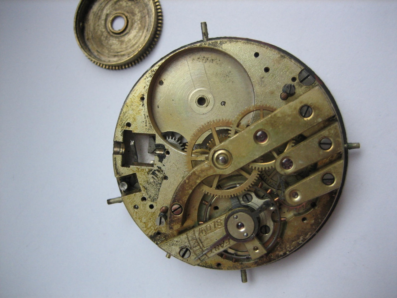

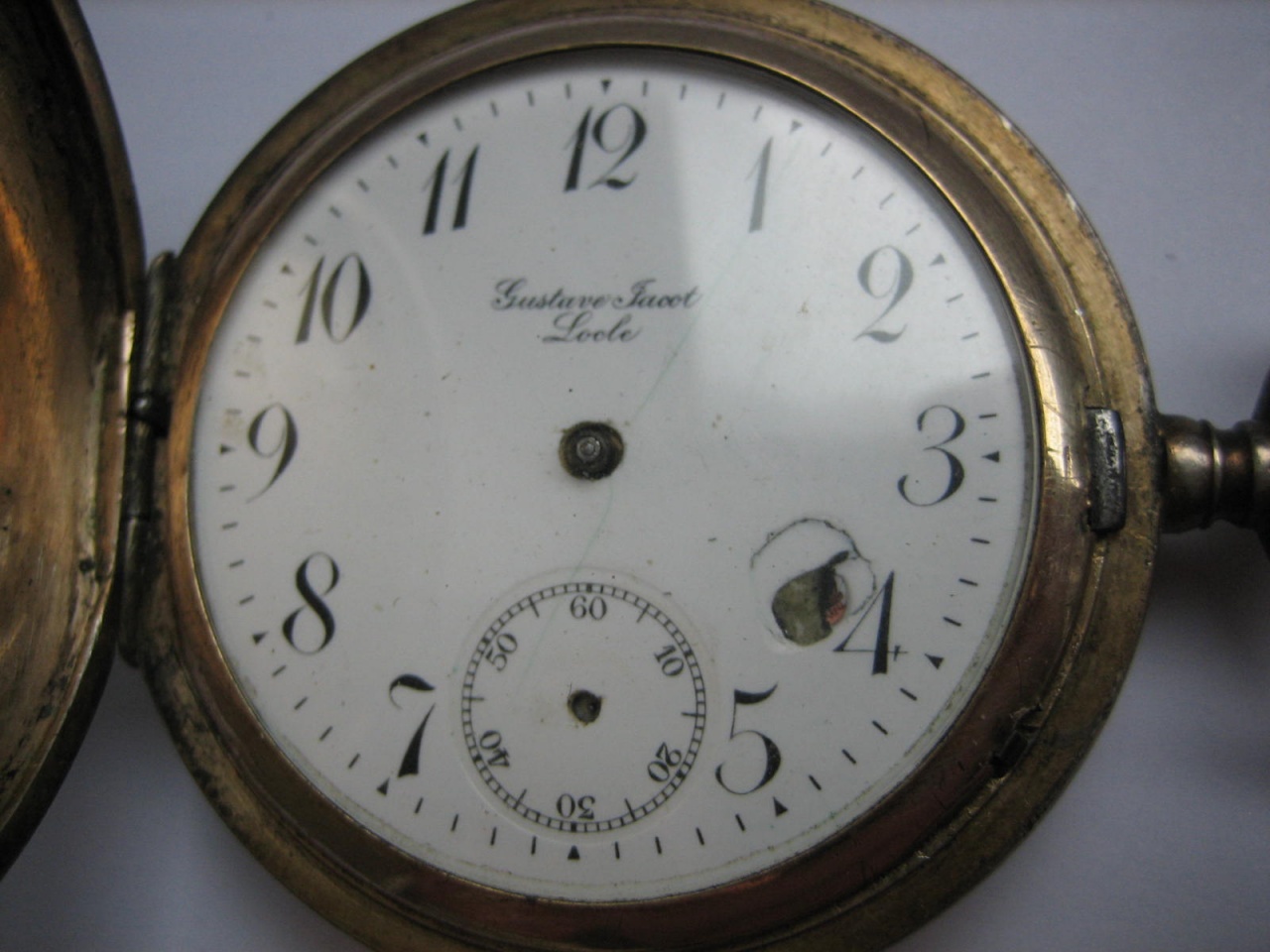

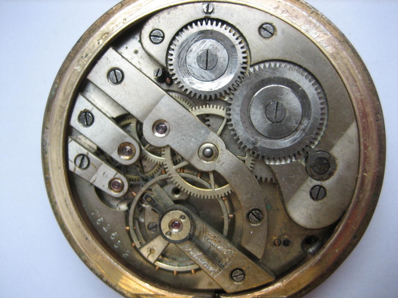

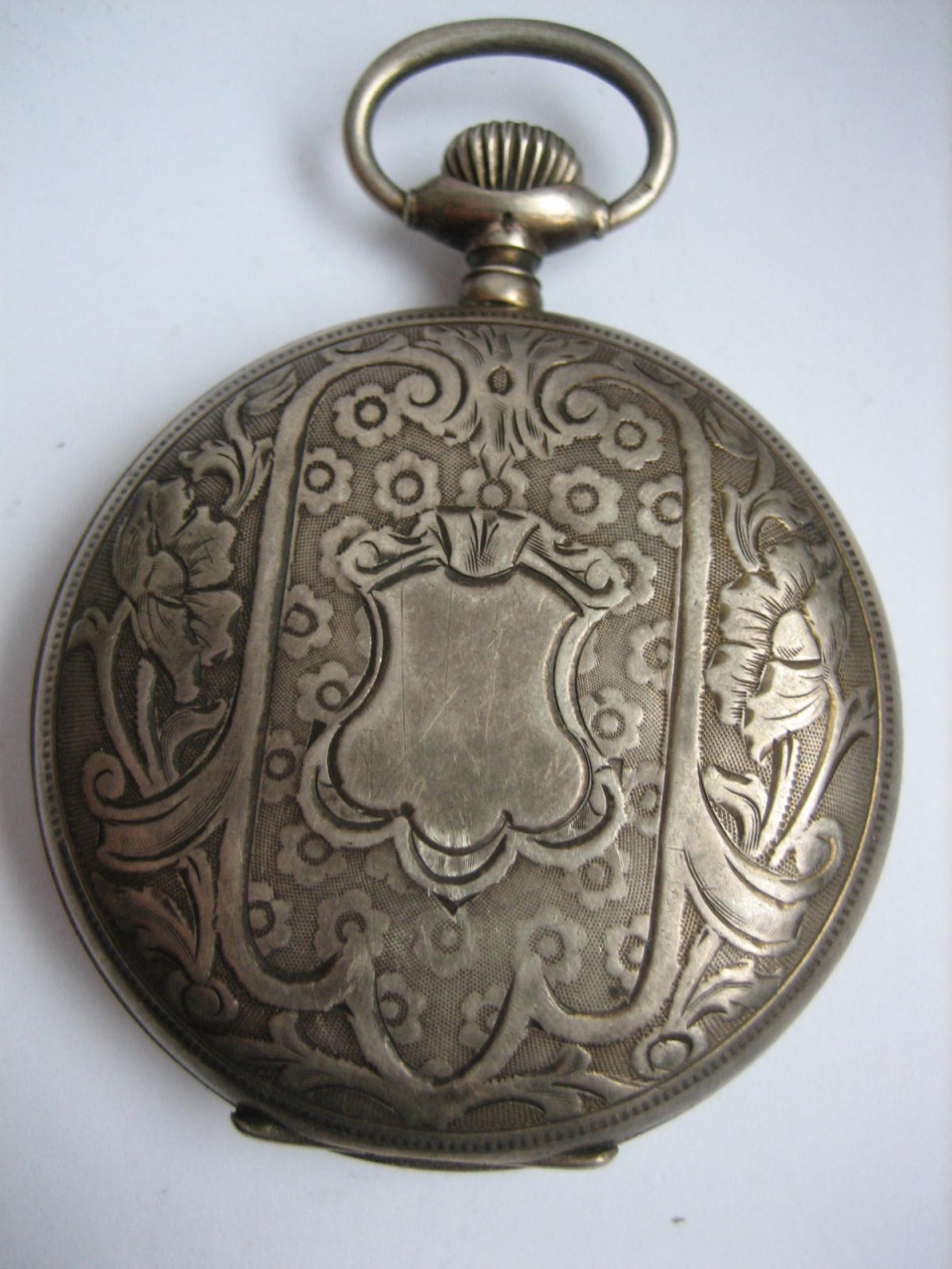

Буре на LeCoultre 6. Кстати, верный признак принадлежности такого калибра дому Буре: ПУ + фиксация вала двумя винтами. Зуб может быть разным.
Ключевка братьев Жако (Jacot Freres) на машинке для восточного рынка. Чаще всего такие Bilodes попадаются. Кстати, комплектация неплохая, а вот цифер неродной.

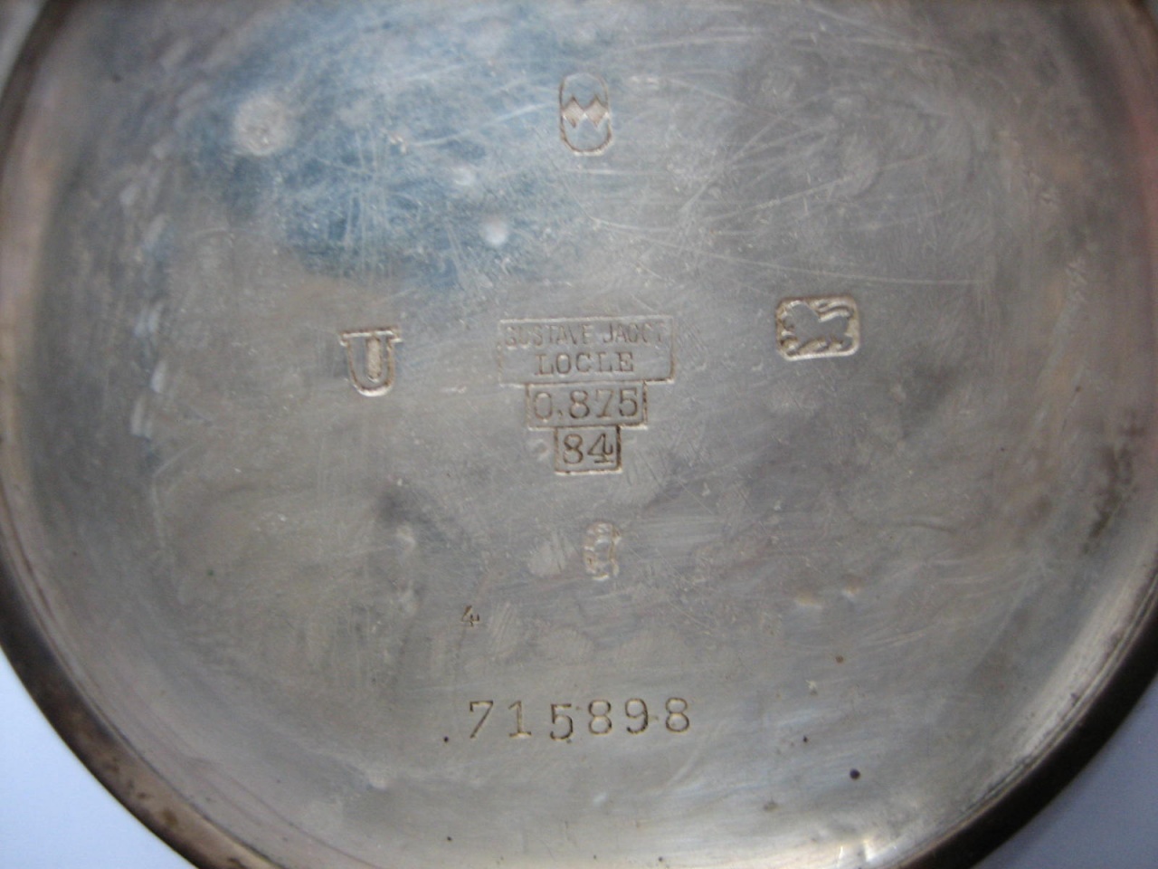

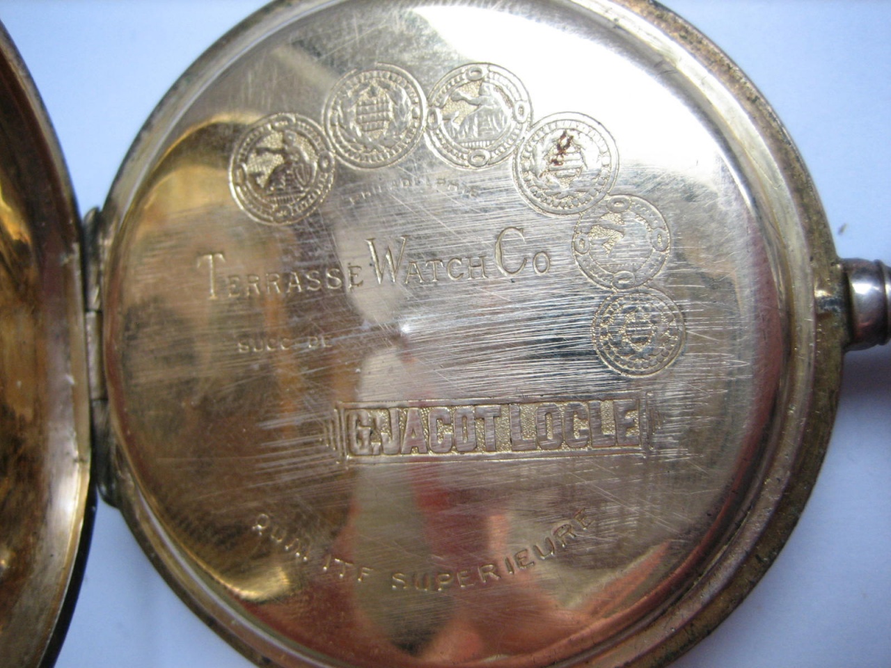

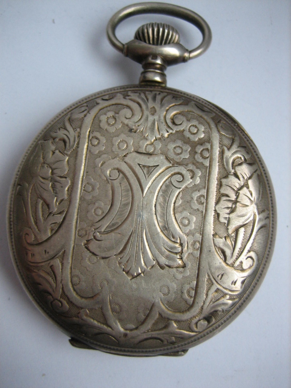

Гран мерси! У Жако еще клейма на корпусе интересные (см фото): швейцарское, английское, русское и еще вроде какое то... не понять для какого рынка они предназначались. Дарственная надпись на русском. Бывший владелец, англичанин, рассказал историю их появления в семье: пра пра прадед воевал в 1-ю мировую, участвовал в битве при Галлиполи, часы остались от него.

С клеймами все просто: одно швейцарское, а остальные для имитации английских. Известный швейцарский прием для османского рынка, там почему-то английскому серебру больше доверяли.
А вторые их-же. Братьев звали Gustave и Bernard.
P.S. Кстати, циферблат могли еще в то время заменить. На циферблатах таких часов часто встречается герб Османской империи. А это был наш противник на Кавказе и в Галлиполи.

хорошие часы.
циферблат на ключевку искать надо другой.
первые фото .второй ряд последнее фото - мордочку часов можно показать?

хорошие часы.
показываю...

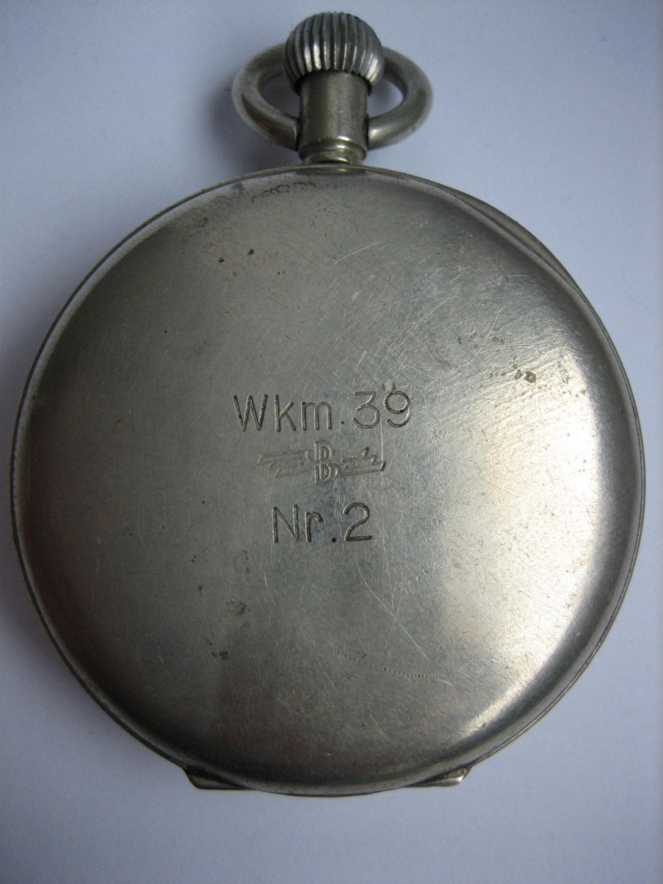

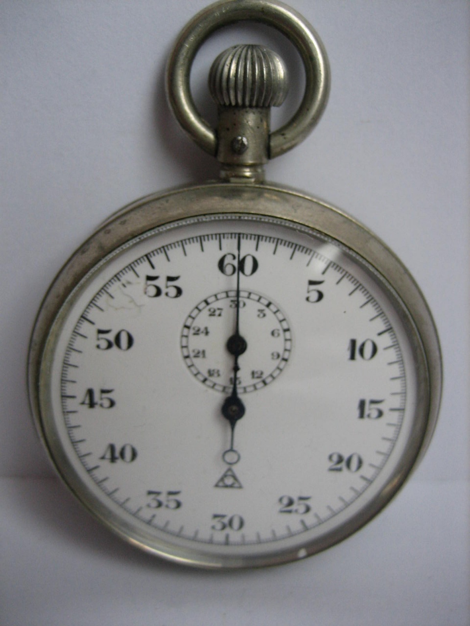

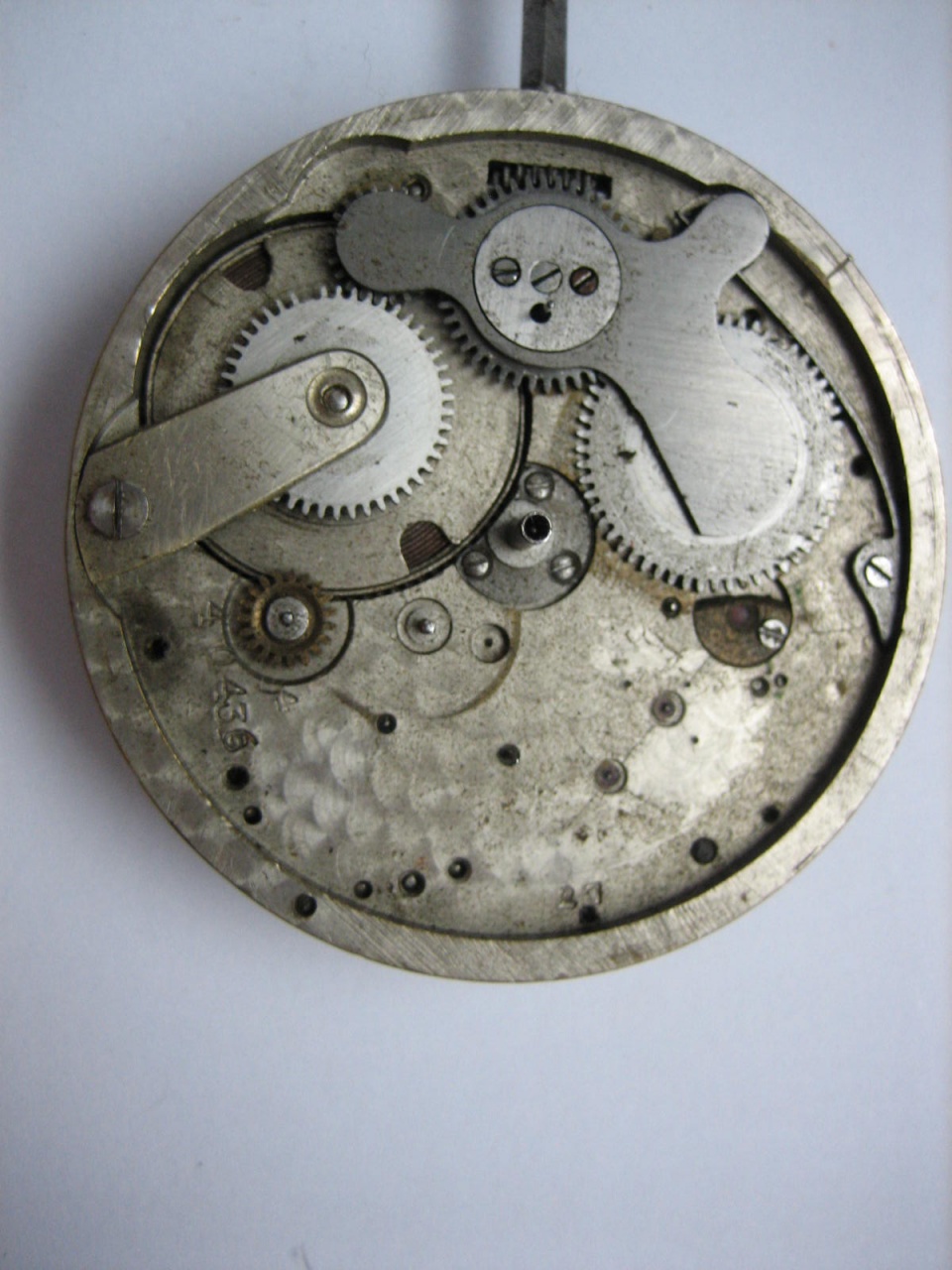

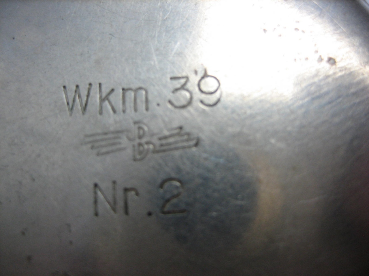

еще стопарик интересный попался, Арса вроде, но что это за маркировка на зaдней крышке?! может кто подскажет?
