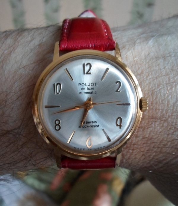

Сообщение от аалександр Посмотреть сообщение
ничего удивительного,просто-ими не пользовались.))небось пролежали 40 лет,вот и сохранились.
Вы правы, но лишь от части. Часы носились постоянно первые 15 лет, потом действительно лежали. В 90-х были извлечены из небытия и носились пару лет. Потом опять лежали, именно по причине немодности. В то время появился широкий доступ к импортным часам. Сейчас опять вошли в моду и плюс смотрятся стильно после всех навороченных часов с пятью и более стрелками и другими прибамбасами.

чёто я таких цифр на де люксе и не видел.и шрифт-жирный какой то.
Теперь увидели.
Сходите в профильную тему, там много всяких де люксов.
