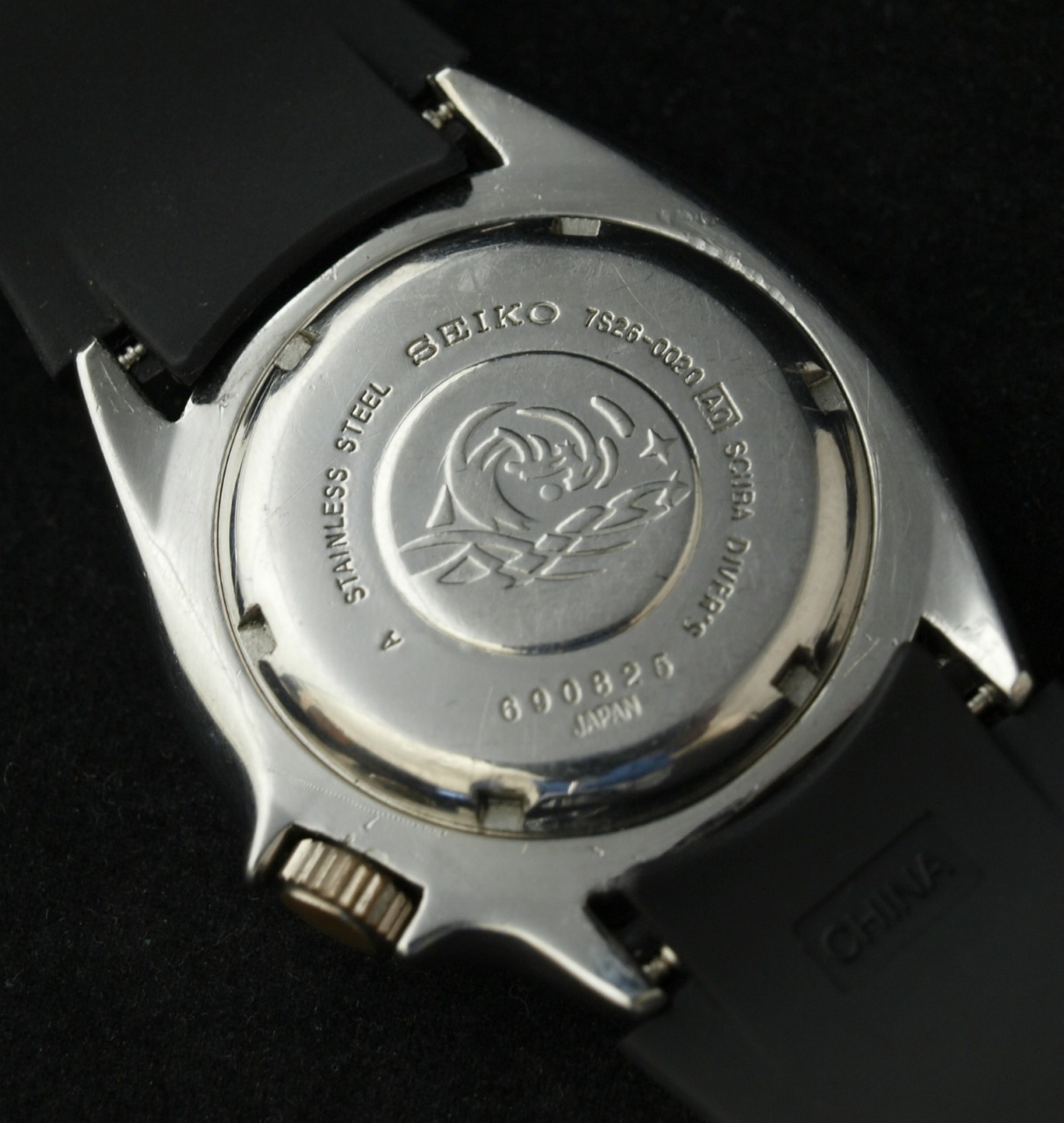

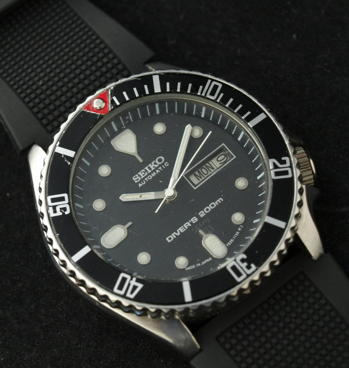

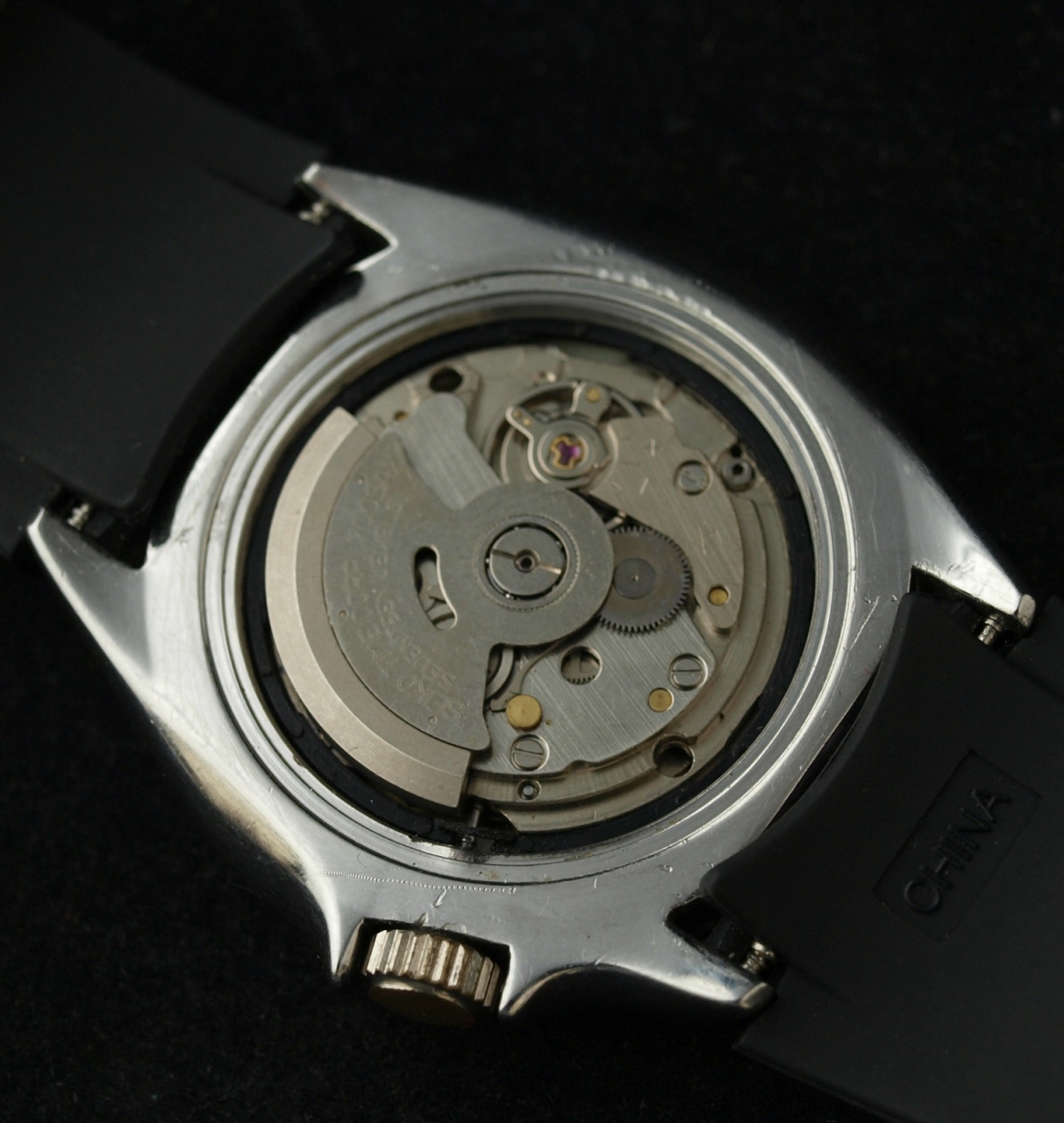

подделывают! да еще и продают БУ дороже нового оригинала!

а поясните, пожалуйста, какие здесь части поддельные, какие родные?

Циферблат левый. Стрелки левые. Безель левый. Заводная головка коротенькая, соответственно корпус тоже левый. Задняя крышка левая (JAPAN под номером никогда не пишут, только на подделках) Ну и механизм скорее всего тоже поддельный. У меня такой был, там по противоударному механизму можно отличить - мех закос под 7s26 а противоударный механизм как на 6309. Так что это совершенно точно по всем параметрам подделка. Цена только не поддельная

вы имеете в виду левый - поддельный или не с той модели?
по мне так очевидно поддельными выглядят цифер и головка.
мех клонирует не 7s26 а 7009 как и написано на роторе.
ну в общем, да, гадать процент аутентичности смысла нет после того как мехи на цифере и на роторе разошлись.
