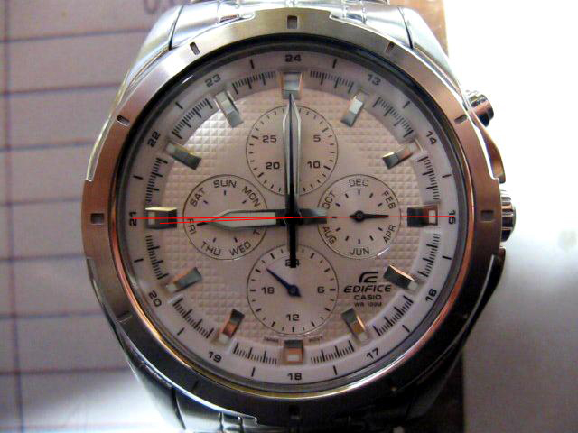

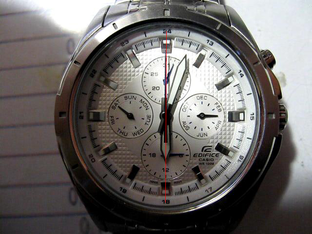

Здравствуйте.
Заметил асинхронность между часовой и минутной стрелками (для большей информативности прилагаю фото). Много читал на этом форуме об этом моменте, но так до конца и не понял, что является нормой, поэтому решил спросить на конкретном примере.
Скажите, является ли данная асинхронность нормой или нет? И на сколько часто такая асинхронность встречается в часах?
Заранее благодарен.

Вот ещё одно фото. Здесь секундная стрелка стоит ровно на нуле, минутная ровно на 30 минутах. Так думаю будет более нагляднее.

А если обе стрелки поставить на 12 часов ?

Просто небрежность в установке стрелок. Попросите часовщика, тот всё переставит "синхронно", как Вы говорите...
Впрочем, возможен некоторый люфт, а также проскальзывание футоров стрелок, что исправляется.

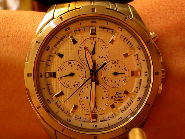

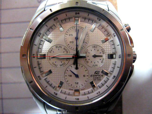

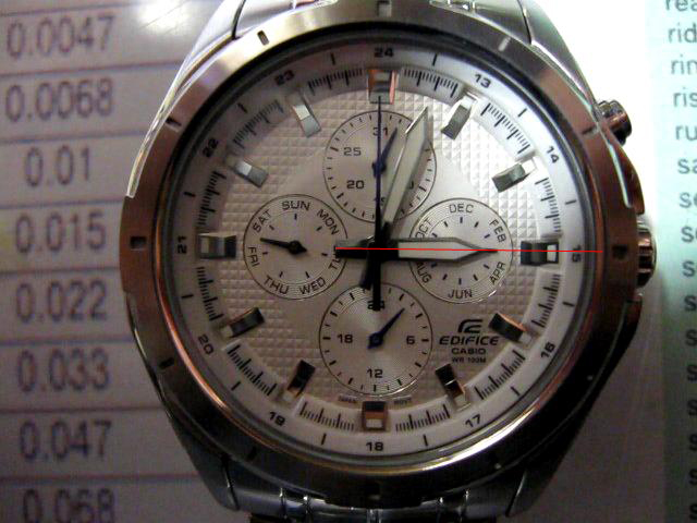

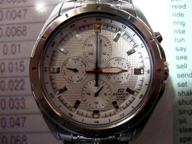

Для "большей информативности" поставьте в положение 3,00 и положение 9,00 по часовой стрелке,
прямой угол проще отследить несогласолваность в 2 мин и более режет глаз и требует корректировки
Ну несовподение есть, просто на 12 часов, этот момент не очень хорошо виден, т.к. минтная стрелка , в большей степени перекрывает часовую стрелку.
Для "большей информативности" поставьте в положение 3,00 и положение 9,00 по часовой стрелке, прямой угол проще отследить несогласолваность в 2 мин и более режет глаз и требует корректировки
Выклыдываю фото в положении стрелок на 9 и 3 часа. На фото видно, что часовая стрелка становиться точно по центру, когда минутная будет на 3 минутах.
ID:	395617   Нажмите на изображение для увеличения

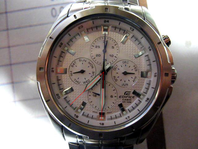

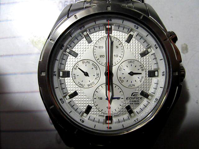

Вот ещё фото на 6 часов
P.S. К сожалению не знаю, как делать правку предыдущего сообщения и добавления туда информации.Вернее получается делать правку только вначале, как только создано сообщение. Так бы добавил эти фото туда и не создавал лишнее сообщение
ID:	395624   Нажмите на изображение для увеличения

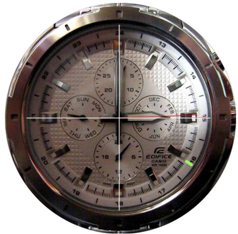

Аватар для Андрей Крукович
Регистрация: 07.04.2006
Сообщений: 9,926
Сказал(а) спасибо: 2,474
Поблагодарили 7,330 раз(а) в 3,653 сообщениях
У вас кажется циферблат смещен, а не стрелки. Может и то, и другое.
Посмотрите где центр стрелок и где перекрещиваются белые линии.
Название: 3-0 копия.jpg
Старый 02.03.2013, 12:39
Yojin Yojin вне форума
Регистрация: 11.03.2012
Адрес: Украина
Сообщений: 17
Сказал(а) спасибо: 5
Ну судя по линиям, сам ось со стрелками смещёна немного влево... Хотя при визуальном осмотре этого смещения не видно.
Но всё равно стрелки стоят не ровно под 90 градусов.

Стрелки халтурно посажены. Делов на 10 минут. Самое долгое разобрать и собрать.
