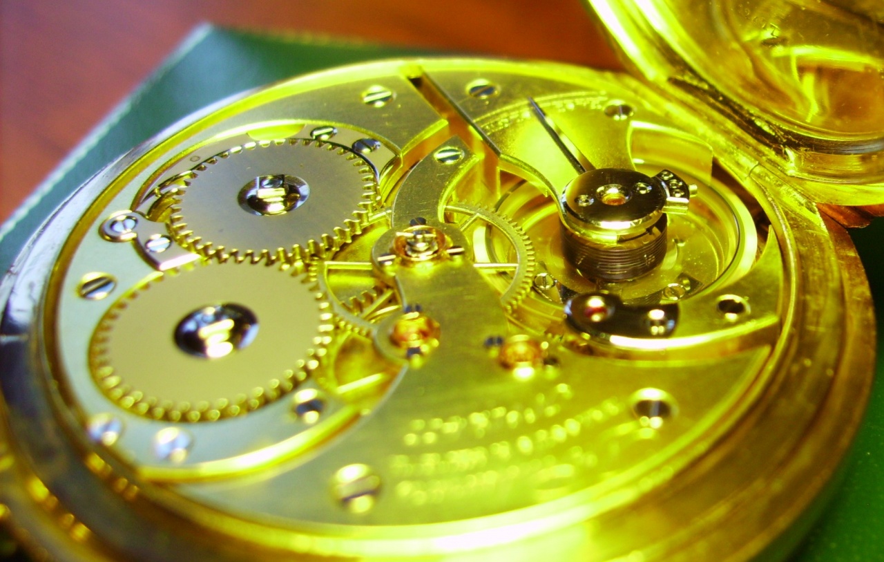

Приветствую!
Приобрел часы Louis Audemars Brassus, баланс вот с такой спиралью.. Расскажите пожалуйста что за конструкция, или это стандартная комплектация механизма подобных часов? Благодарю вас!

Такой вид спирали характерен механизмам с хронометровым спуском, так же использовался данной фирмой в часах повышенной точности с анкерным спуском, при этом как правило их характеризовали как часы хронометр.
В таких часах последние три оси всегда были с накладными камнями, это баланс, анкерная вилка и анкерное колесо.
Так же такой волосок использовался в шахманах каретных часов фирмы Jules, больше в анкерных часах ни у кого не встречал.

Действительно, три оси с накладными камнями в этих часах есть. Точность хода сравнима с кварцевыми часами. На внутренней крышке написано что механизм на 20 камнях... Интересует год выпуска часов, номер 12477. Думаю что 80-90 годы 19 века.

Механизм высочайшего уровня. Скорей всего, это т.н. палубные часы - вторичный хронометр, который был под рукой у капитана или штурмана и использовался для навигационных целей. Время на нем периодически корректировалось по главному корабельному хронометру, который практически все время был закрыт в своем ящике на пружинных подвесах.
