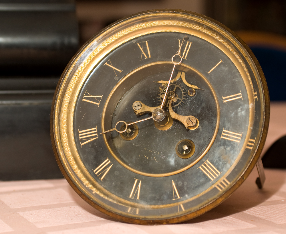

Здравствуйте, коллеги!
Наконец получил свои часы из Германии. Из-за капризов немецкой почты, пришлось высылать в Финляндию, а уж приятель привез мне сюда. У меня, к сожалению, виза закончилась. Немец оказался молодцом, тупо завернул все детали в полиэтилен, уложил в коробку и...залил все нафиг пеной! Упаковка получилась надежной и часы дошли без всяких проблем. На Финско-российской границе проблем тоже не возникло.

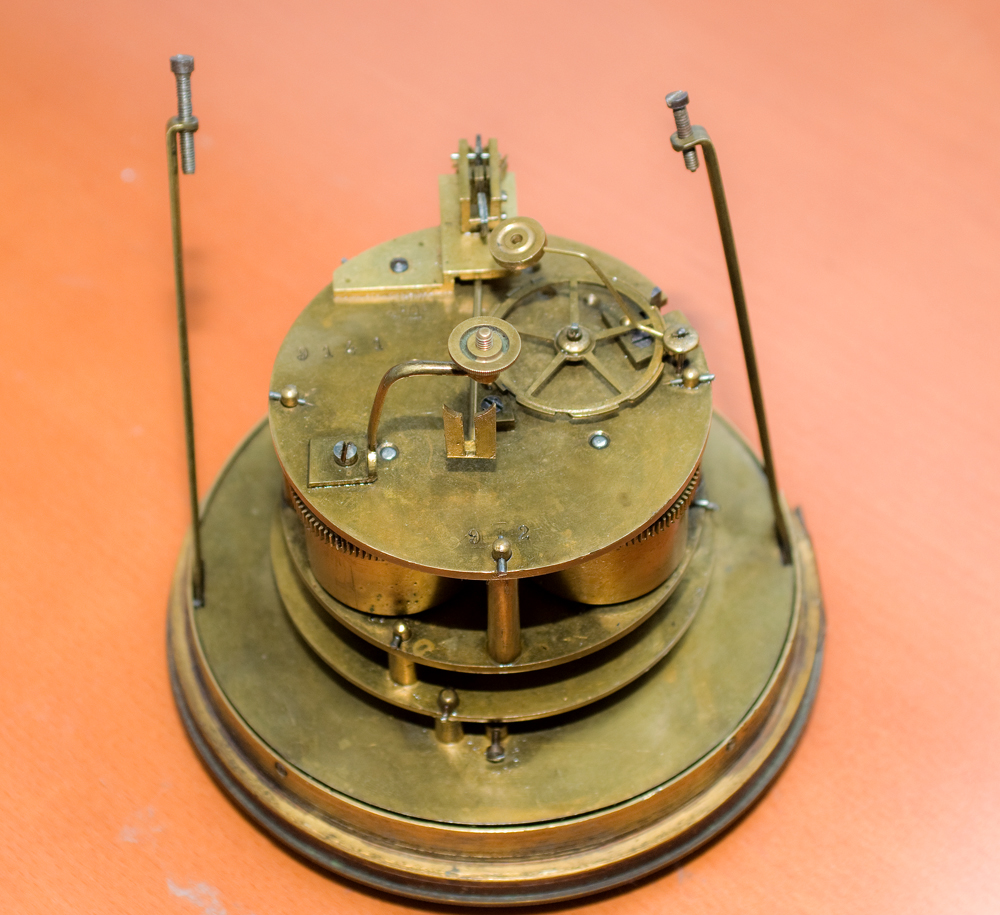

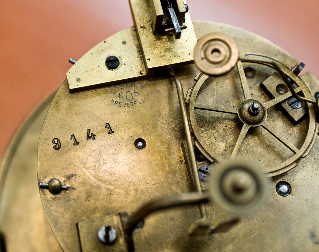

Теперь собственно вопросы. По клейму получается, что часы фирмы Эдуард Серин (E"колокольчик"S), подскажите, что означают остальные надписи, о каком дипломе идет речь? Что вообще можно узнать о данной фирме?

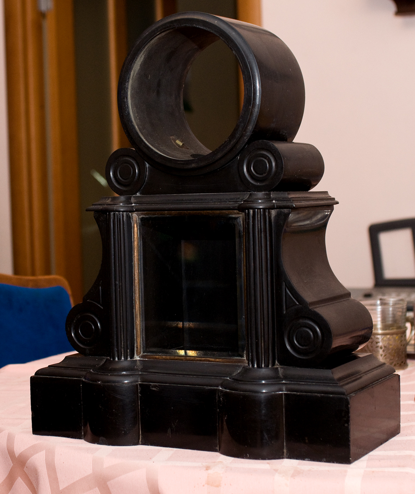

Корпус из камня, который в некоторых местах потерял глянец полировки. Чем его помыть и отполировать?

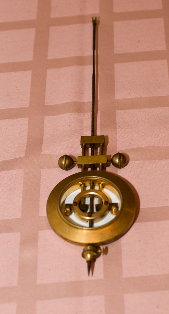

На мой взгляд маятник подобран и не родной, каков должен быть маятник в этих часах на ваш взгляд?

Сообщение от Seawolf64 Посмотреть сообщение
Я имел дело с подобной проблемой и решал её просто.
Сначала просто хорошенько вымыть корпус не агрессивным моющим средством, можно просто мыльным раствором (Ферри не подойдёт, слишком сильное средство).
Блеск вернётся если протереть поверхность маслом. Какое масло лучше выбрать не знаю, наверно лучше то, что не долго сохнет. (Допустим льняное не годится, сохнет долго).
С уважением.
С.Д.
Этот пользователь сказал Спасибо! Сергей Дмитриевич за это сообщение:
Seawolf64 (24.02.2013)

Маятник выглядит вот так. Что в нем где и насколько он свой?

Действительно - такой камень не заполировать - это не мрамор
я пытался аналогичный корпус полировать шкурками-полиролью (по автомобильной технологии)
но хорошего ровного блеска не добился
можно натереть полиролью с маслом-воском и периодически натирать...
по поводу маятника - не вижу у вас на фото
таких часов в польше много продают - их там называют BROCOT - с анкером на лице
посмотрите там в точно таком корпусе я видел с ртутным маятником (стеклянные цилиндры залиты ртутью)
я такой брать побоялся именно из-за ртути

А чем Вам маятник не нравится. Если его длина соответствует механизму вполне прилично будет смотреться.

В принципе смотрится, но думаю, что uraura 214 прав, должен быть ртутный.

Господа, как думаете, а разные АСИДОЛЫ или пасты ГОИ помогут?
Старый 24.02.2013, 22:07
Аватар для Сергей Дмитриевич
Регистрация: 21.04.2010
Адрес: Беларусь г. Барановичи
Сообщений: 8,787
Сказал(а) спасибо: 679
Поблагодарили 5,628 раз(а) в 4,013 сообщениях
Я думаю не помогут, они предназначены для металлов, Асидол, например, для латуни.

А про мастера что-нибудь известно?
Это настоящий маятник Брокота. Стальные вкладыши внутри кольца - патент Джона Элликотта.
http://forum.watch.ru/showthread.php?t=113740
http://forum.watch.ru/showpost.php?p...8&postcount=24
Уильям Блейк
