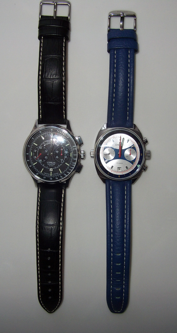

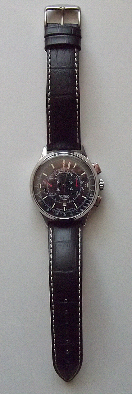

Стрела 3133 45мм
Вот взял на испытания Стрела 3133 45 мм черный циферблат
и
Без руля и без ветрил
Миль пардон

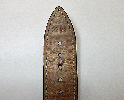

Задняя крышка
испытания, кстати сказать, уже дали некоторые результаты на первый же день, но об это чуть позднее (if at all) )))
