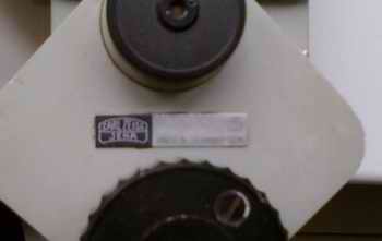

Вот такой микроскоп.

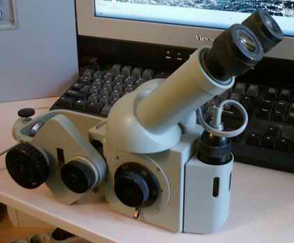

Стал обладателем микроскопа.
ID:	12470   Нажмите на изображение для увеличения

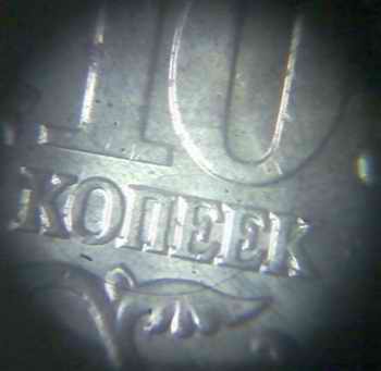

Видно хорошо, рабочее расстояние примерно 200 мм., практически новый.
Найден сегодня на радиорынке, в куче хлама на развалах, и, немедленно приобретен по спекулятивной цене.
Карл Цейсс, однако. Братская ГДР.

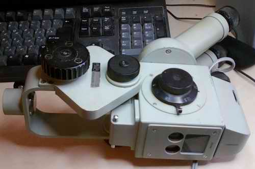

Несколько вопросов.
1. Что за рычажок под колесом изменения кратности?
Вращается туда-сюда, в центре фиксируется с лёгким щелчком. Влияния поворота его на состояние оптической системы не заметил.
2. Вобще, что это за микроскоп? Судя по странному строению задней части, прибор станочный, или какой-то специфический. Как выглядит основание для него, где взять, реально ли, или придётся просто крепить струбциной к вертикальному профилю?
3. Похоже, микроскоп некоторое время провел в сырости. Что кроме наружной чистки-смазки следует проделать? Микроскоп, он, вобще, герметичный?

По аналогии с теодолитом, могу предположить, что рычажок позволяет делать быструю перемену кратности или глубины резкости. При фиксации, вступают в свои права верньеры тонкой регулировки. Сугубо ИМХО.

Может, как-то влияет на подстройку, тестил его без штатива, на расставленых локтях. При наличии тремора рук, в общем, мало чего понятно.

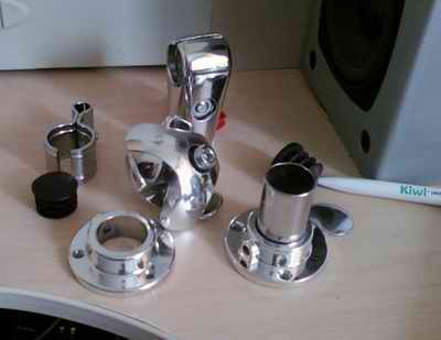

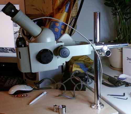

Для изготовления штатива, набрал деталей витрины. И подходящее по диаметру сверло.
ID:	12585   Нажмите на изображение для увеличения
Старый 05.04.2009, 22:09
ВМГ_ ВМГ_ вне форума
Регистрация: 22.03.2009
Адрес: Россия, Н.Новгород
Сообщений: 36
Поблагодарили 21 раз(а) в 7 сообщениях

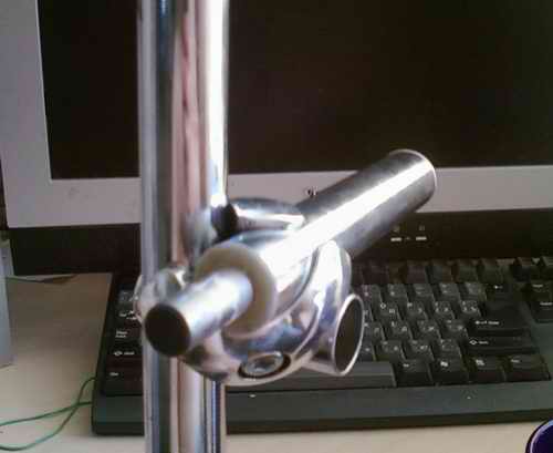

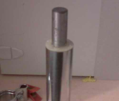

Сверло погружаем в кусок трубы, и заливаем эпоксидкой, смешаной с мукой. Получаем горизонталь. Вертикаль, для жесткости, тоже заливаем смолой.
ID:	12587   Нажмите на изображение для увеличения
Старый 05.04.2009, 22:12
Сообщений: 36

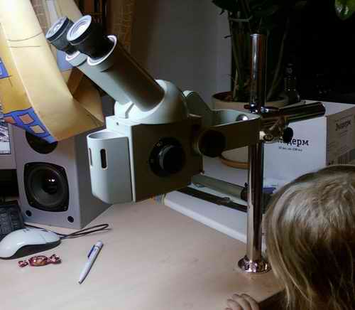

Получаем такой гламурный штатив, не сильно портящий интерьер компьютерного стола.
Под столешницей, для жесткости, подкладка.
ID:	12589   Нажмите на изображение для увеличения
Старый 05.04.2009, 22:16
Сообщений: 36
Наслаждаемся...
ID:	12591   Нажмите на изображение для увеличения

Хитрый рычажок оказался сменными фильтрами.
