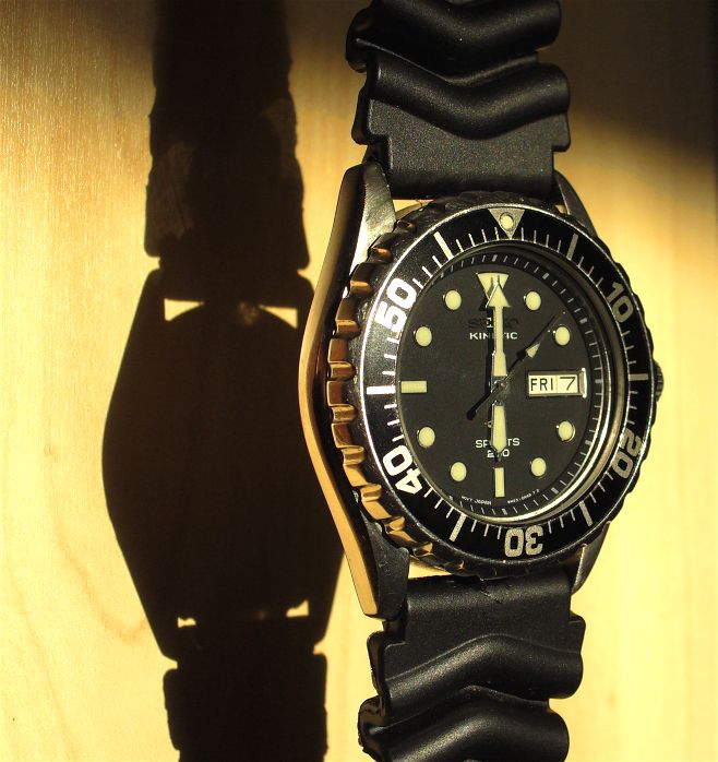

Сегодня поменял элемент питания на механизме 5м43,мастер который менял сказал что смазывать ничего не нужно,часы сразу пошли и показывают сразу полный заряд.Предыдущее сообщение прочитал ,приуныл.Ждать умерщвления АКБ через 3-4 месяца?И что сразу полный заряд,это норм?Читал народ неделями заряжает.

Просто после замены сразу показатель полного заряда,это нормально?Я полагал нужно будет заряжать.И мастер с опытом и не стал смазывать,замену производил в стерильных перчатках обратился к нему по рекомендации.Вопрос -не сдохнет ли новый АКБ от того что не смазан механизм?

Все,теперь спокоен и просто наслаждаюсь отличным кинетиком.
Сообщение от Андрей Бабанин Посмотреть сообщение
Мастерская вынуждена делать профилактику механизма, иначе гарантию на аккумулятор не дашь. Если у вас все заработало (механизм чистый, без окислов и следов влаги) , то и не надо пока делать профилактику, поработает еще. Вот если заряд плохо держат - тогда в мастерскую - большое потребление тока.
