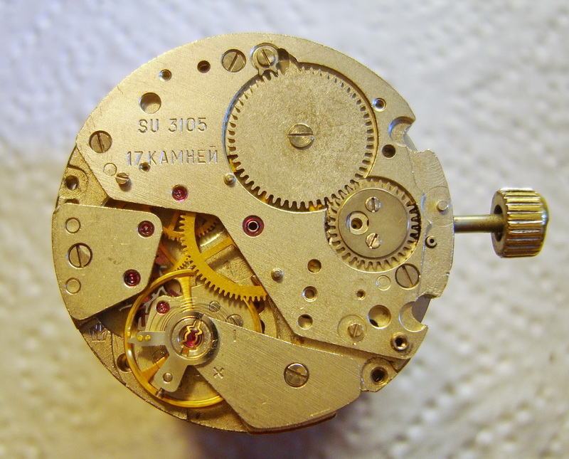

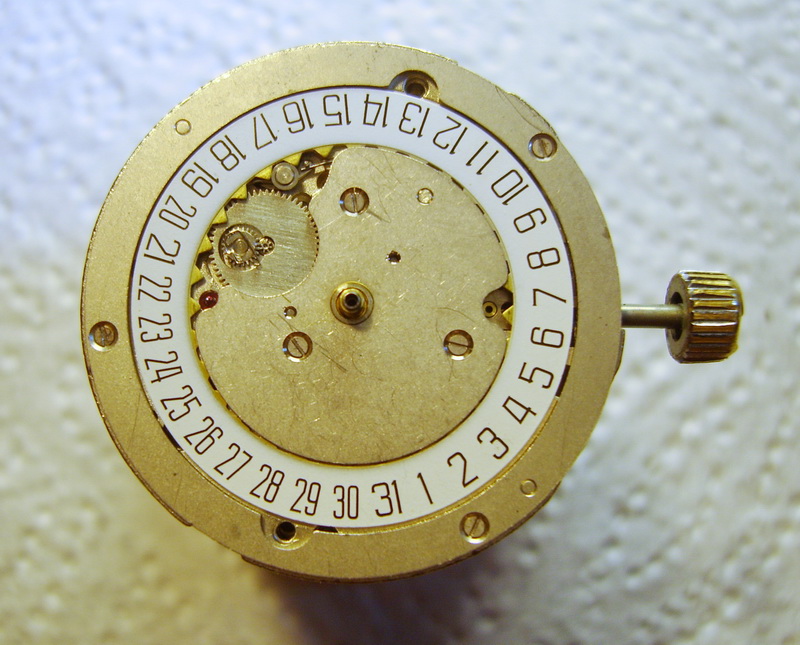

Возникла проблема с переводом календаря на конкретно этом механизме:
Механизм отремонтирован, все точно и хорошо работает. Пока я ждал посылку с новыми циферблатом и корпусом, на нем были установлены временные циферблат и стрелки. Механизм я заводил каждый день, шли точно, календарь перещелкивался ровно в полночь, быстрая коррекция календаря работала.
Пришел циферблат. Я его установил, проверил работу календаря. Все четко. Накинул стрелки. Все четко. Быстрая коррекция работает, проверил чуть ли не все числа.
Через несколько часов покрутил снова - быстрая коррекция не работает, при переводе стрелок в обратную сторону число сменяется на предыдущее. Но дата меняется ровно в полночь. Снял стрелки, циферблат. Уменьшил глубину зацепления переводного диска за календарный диск. Быстрая коррекция снова стала работать.
Установил циферблат, стрелки. Все работает, дата сменяется в полночь. Установил механизм в корпус. Думал, все, успех. Но сегодня утром проверил работу календаря еще раз: теперь дата сменяется стабильно в 00:20, быстрая коррекция не работает!
Отремонтировал около 5 штук 3133 и 2 штуки 3105, приноровился собирать и настраивать их довольно быстро, в том числе и календарь. А тут прям беда какая-то. В чем может быть проблема?

проверить, не проворачивается ли маленький неподвижный триб на платине, вокруг которого вращается колесо с сателлитом

Проблема однозначно в суточном колесе, что именно трудно понять по фото.
Но пружинистый рычажок который перекидывает диск, вроде сильно торчит, как мне показалось. Если есть другое суточное, попробуйте заменить.
PS я написал сообщение одновременно с ув.Dima343, поэтому оно ничего не опровергает.
Да и мне версия Dima343, нравится больше

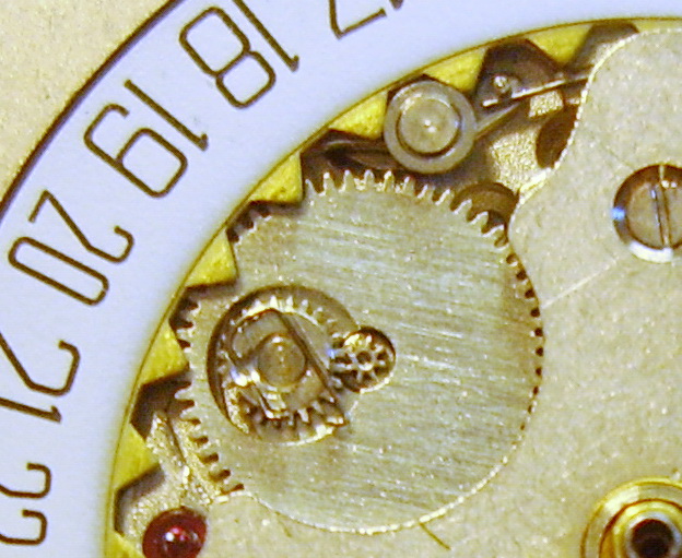

Сообщение от Андрей Крукович Посмотреть сообщение
Вот более крупное фото:
Родное суточное колесо было очень сильно повреждено, поставил это. Оно последнее.

Что-то у вас с зубьями непонятное, они упираются что ли?
Да, на фото они как-то странно выглядят. В реальности не упирались.

Сообщение от Mortiis Посмотреть сообщение
Не упирались или не упираются? Или вы не обратили внимания? Это немного разные вещи
По сути, там 4 детали. Уделите им повышенное внимание.
Когда я их собирал и проверял, там ничего не упиралось, колесо и сейчас ходит мягко.
Упирается ли оно сейчас? Не могу сказать, т.к. механизм был закрыт циферблатом, когда я видел его в последний раз
Они у меня получат по полной программе!

Снимать циферблат всё-равно придется. Пощупайте, подергайте эти детальки. Может что-то распрессовалось и сдвигается или проворачивается.
