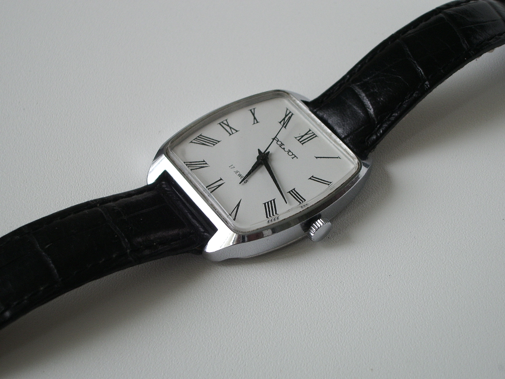

Сообщение от KorneTT Посмотреть сообщение
Да, про аутентичность я и не подумал. Большое спасибо за ответ! Думать о стекле не буду. А кто знает еще что-нибудь про эти часы? Когда выпускались например, может еще что?
Ваша модель начала 80-х годов, хороший Полет с надежным механизмом, да и смотрится неплохо. https://picasaweb.google.com/1130982...69769533803250

Сообщение от Los1062 Посмотреть сообщение
Спасибо большое за ответ! У меня точно такие, как на Вашей ссылке. Желтого цвета.
