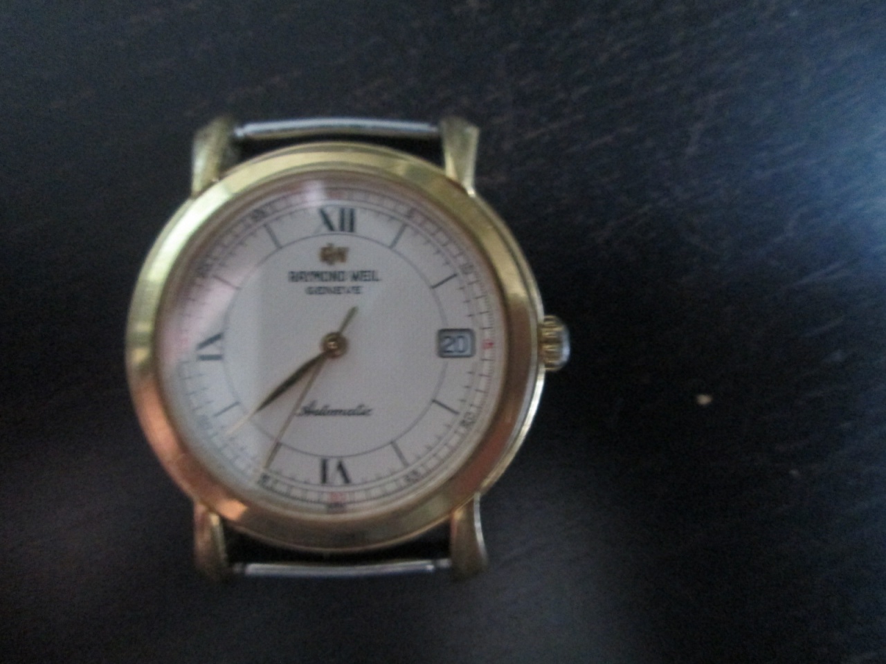

Добрый день.
Хотел бы узнать, оригинальная ли следующая модель. Часы покупались в 1994-1998 г. Уже лет 10-12 не используются. Смущают крепления для ремешка, но, поскольку ремешок менялся 2 раза, вероятно эти крепления сделал мастер.
Итак, каков вердикт?

Вроде оригинал.Классика.Винтажик же.Поэтому и вид у них уставший.
Не очень хорошие фото.
Диаметр мм 35 без головки?
Любопытно,напишите,что нацарапано там на задней крышке?
P.S.Нагуглил его брата-близнеца в инете.Мне кажется,1 в 1 там часики.
Мужские.Диаметр 35 мм.Механизм ETA calibre 2892A2.Крепления широкие,как у вас.Может,чем поможет Вам....

Корпус оригинал. Механизм ЕТА 2892а2, что соответствует оригиналу.
Есть вопросы по циферблату, но скорее всего это просто более старая модель.
Сравнивал с такими Raymond Weil 2800:

Спасибо, точное попадание Только вот они почему-то ходить перестали, много лет их не доставал. Можно ли исправить дело? Куда нести? И где взять подходящий ремешок? Мне кажется, черный им хорошо подойдет.
Отнесите в "Точный ход" - часам необходим репассаж, как минимум.
Сообщение от Alex01061979 Посмотреть сообщение
Цена данных часов сейчас невелика на вторичке,вполне возможно,что цена на репассаж будет выше сегодняшней стоимости сабжа.
Все относительно, конечно, но там только один механизм - если он в рабочем состоянии - стоит 150-200 долл.

Цифер также родной.
2Bloodhund
У вас на изображении немного другая моделька RW.
Эмблемы нет и надпись другая.

Если долго лежали,то,скорее всего,загустела смазка в механизме.
Нужно репассаж сделать.Вы только определитесь.
Если часы представляют для вас большУю моральную ценность(подарок,памятное мероприятие,удачная находка в сугробе),то их есть смысл восстановить.
В противном случае я бы подумал.Цена данных часов сейчас невелика на вторичке,вполне возможно,что цена на репассаж будет выше сегодняшней стоимости сабжа.
Присоединюсь к предложению.СтОит принести,вскрыть и услышать вердикт о стоимости репассажа.
Отталкиваясь от стоимости ТО и определитесь для себя,стОит или нет его (репассаж) делать.
С ремешком также проблем особых не будет.Напишите,сколько ширина в мм по дужкам?
На форуме до сих пор есть очень бюджетный вариант приобретения кожаного черного ремешка д.22 мм в Москве,всего то за 150 рублей,можно подсуетиться:
Нет одного крепежного винта, наверно болтается по механизму вместе с лапкой.
И репассаж конечно, как уже сказали.

Хочу отреставрировать их. А примерно, сколько будет стоить работа? Тысячи три?
Старый 08.02.2013, 15:21
Аватар для Андрей Крукович
Регистрация: 07.04.2006
Сообщений: 9,926
Сказал(а) спасибо: 2,474
Поблагодарили 7,315 раз(а) в 3,651 сообщениях
Сообщение от dutlov Посмотреть сообщение
Тысячи три?
Настройтесь на 4500, а дальше "вскрытие покажет"
