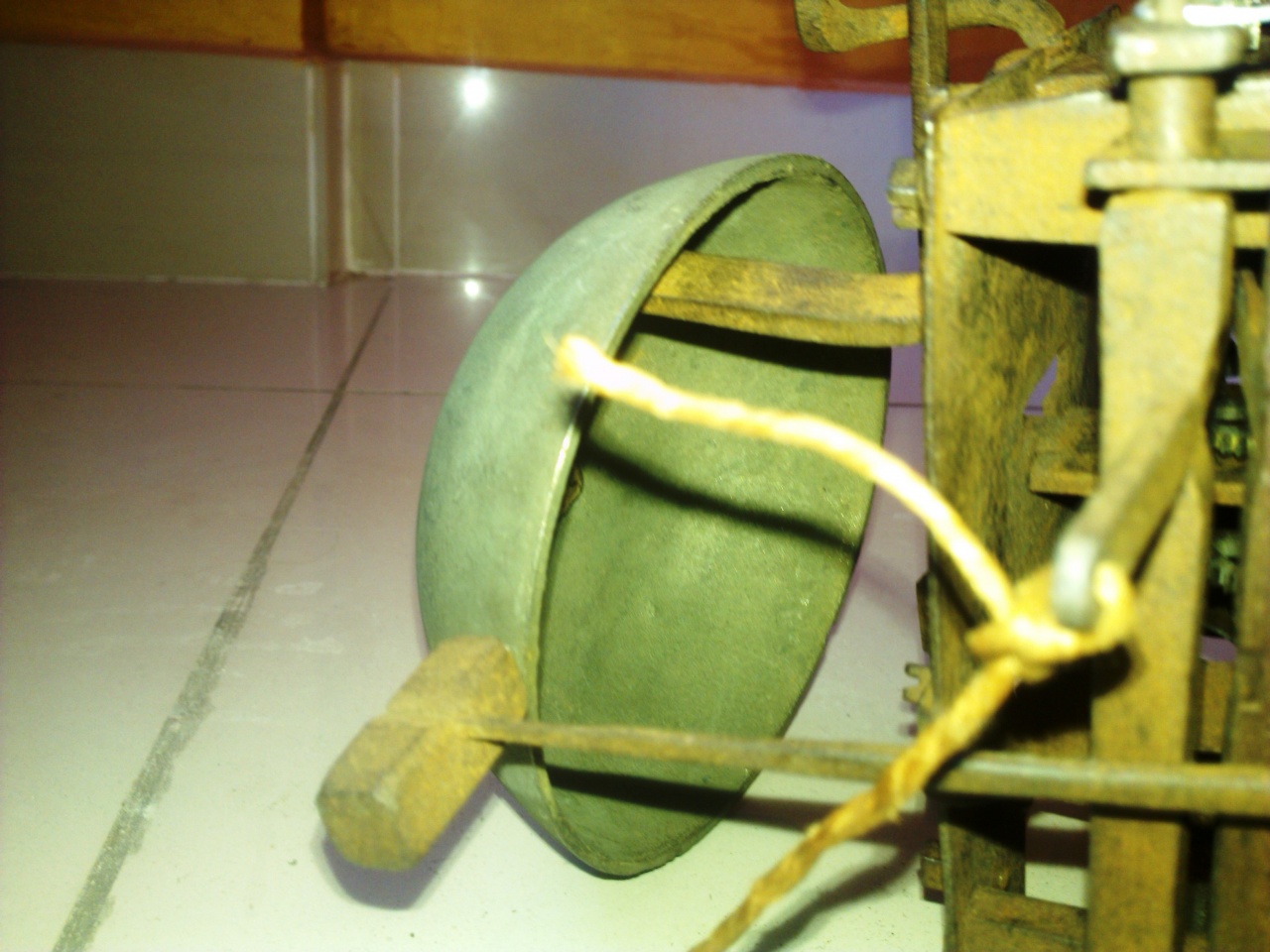

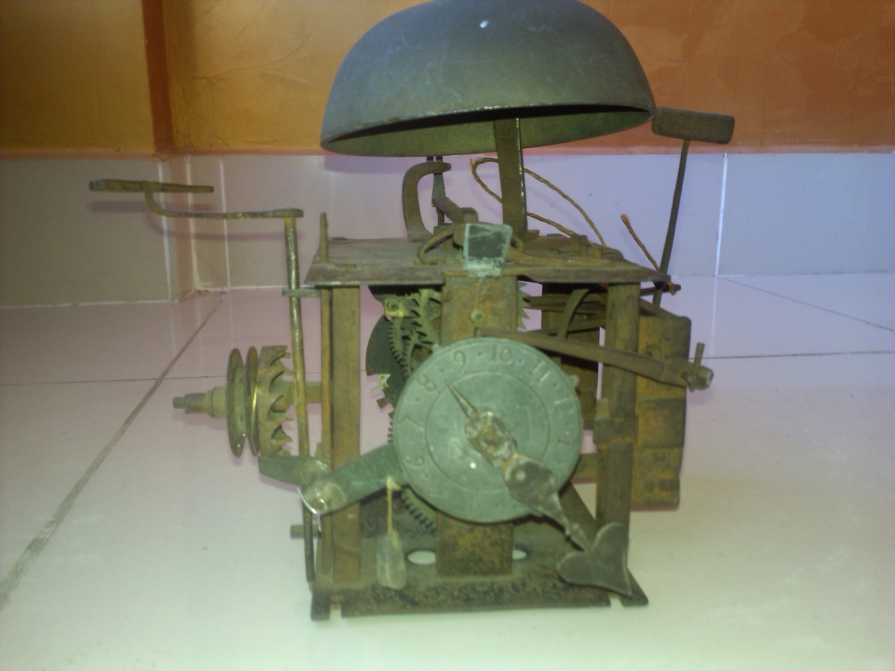

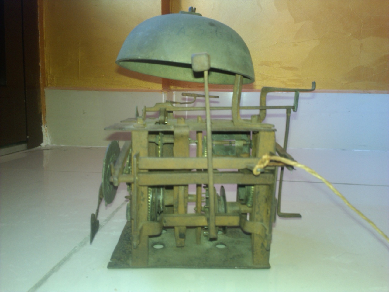

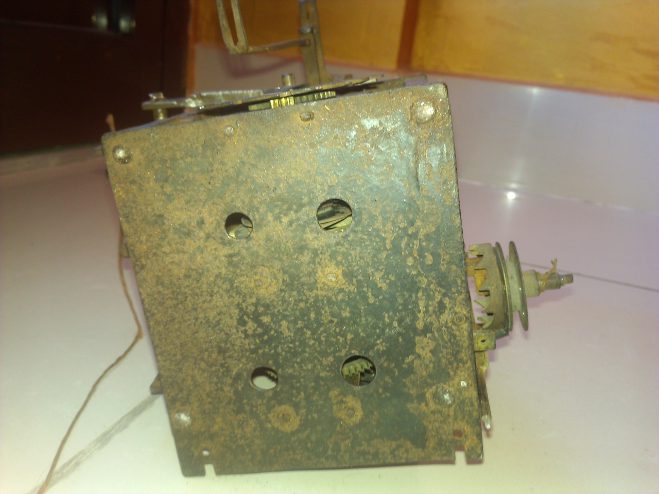

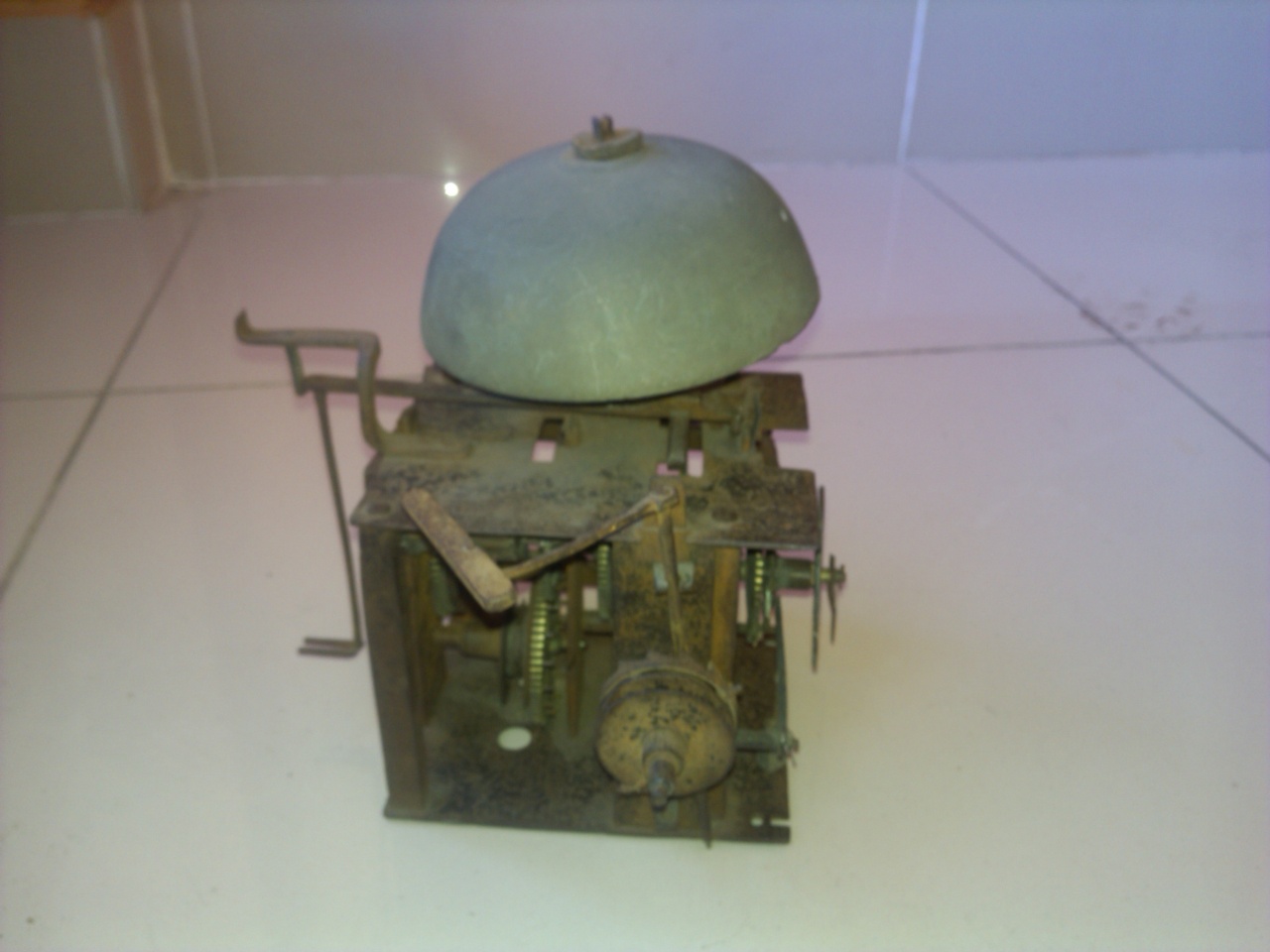

Старый механизм от неизвестных часов. Предполагаю, что очень интересно!

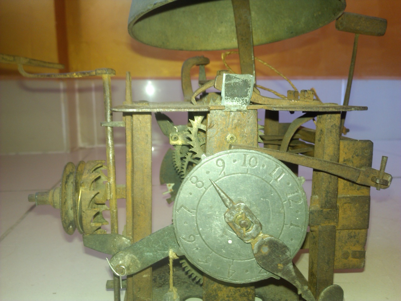

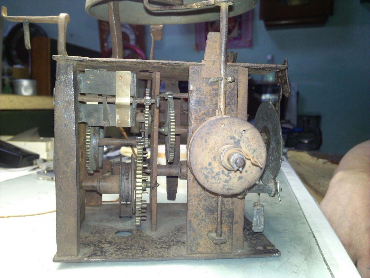

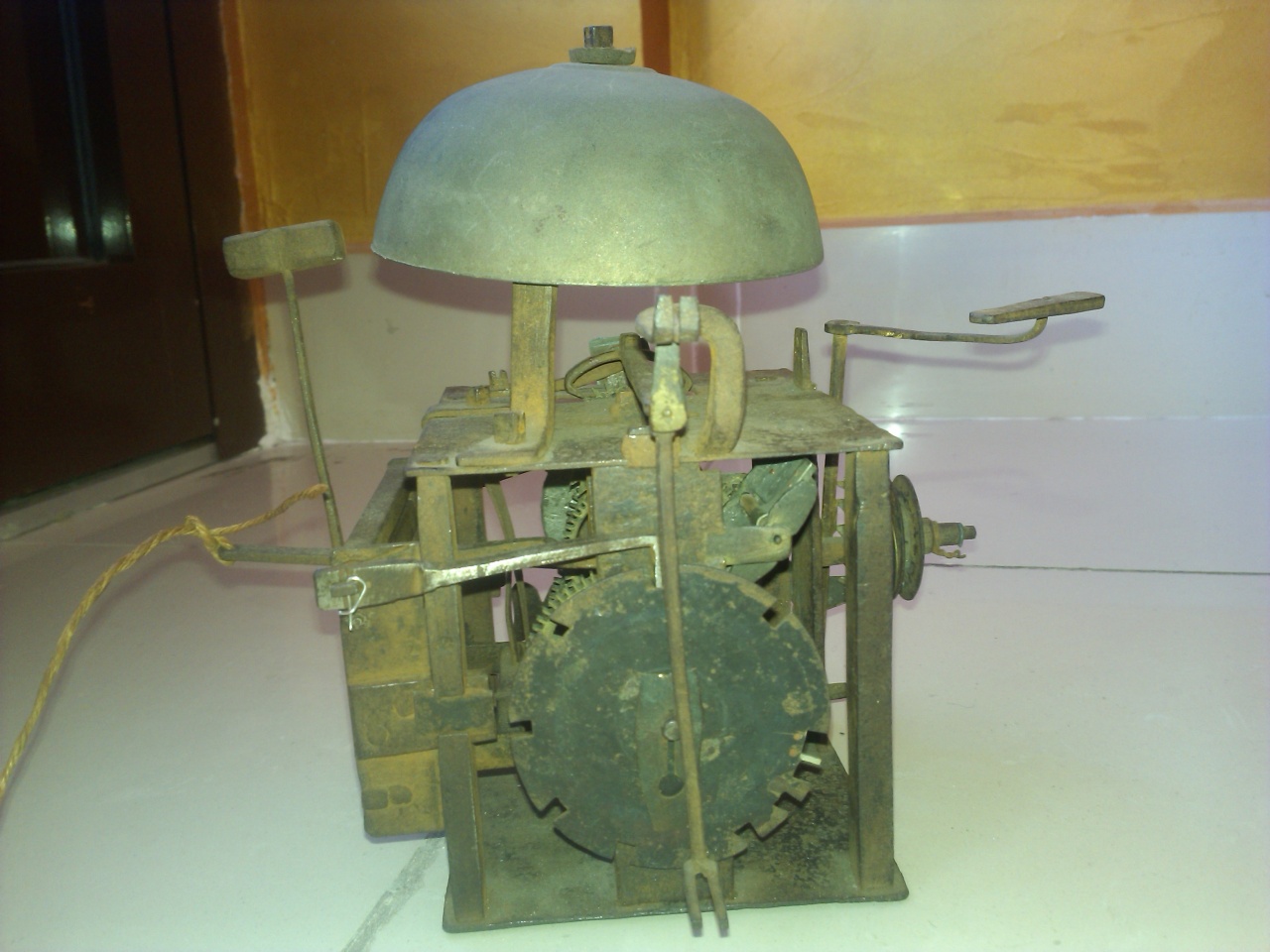

Добрый вечер!
Предложили старый механизм. Хотелось бы узнать с каких он часов? Может у кого-то есть фото аналога или похожие часы. Оринтировачное время выпуска?
заранее благодарен.
С уважением Олег Давидович.

Похоже на французский контуаз

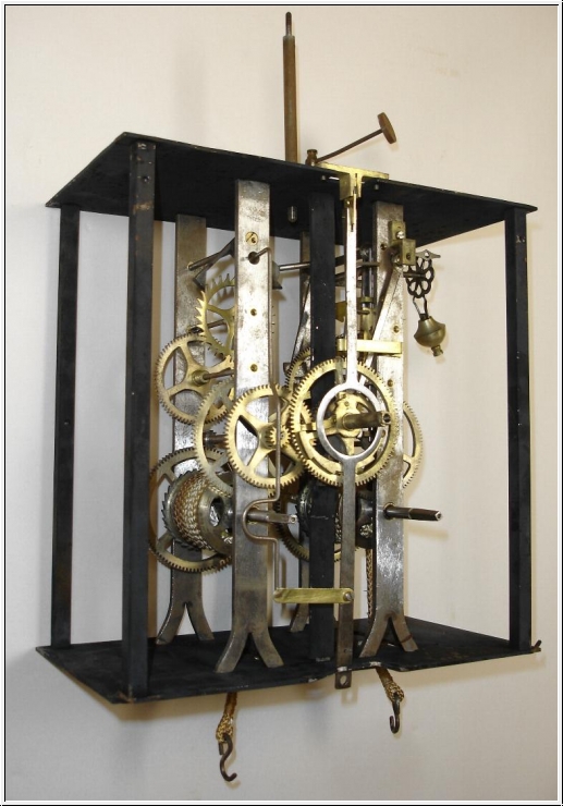

уменьшенная версия очень старых башенных часов, еще и с будильником
у них же вроде цепочки хода и боя располагались друг возле друга, а не друг за другом

Привет Давыдович.
Давненько не заходил на форум.
Механизм конечно интересный и довольно старенький. Я думаю начало 19-го века, если не раньше.
Вероятно часы с боем и будильником, расписной циферблат и, вполне возможно, без корпуса.
У меня есть описание подобных часов, книга с картинками, правда на польском языке.
Если нужно могу сбросить на е-мей. Объём 12 Мгб.
С уважением.
С.Д.

Вот примерно похожий механизм.
В описании сказано что он изготовлен в местности "В дельте Вислы"

вроде бы нашел, что часы такого типа называются "Lantern Clock", преимущественно английского производства
https://www.google.com.ua/search?q=L...w=1920&bih=908
http://en.wikipedia.org/wiki/Lantern_clock

Я думаю всё же это немцы. Английские поизящней сделаны, платины из латуни, скоба фрезерованная, а этот механизм делали явно в немецкой деревушке, долгими зимними вечерами.

что-то в том же духе http://www.brianloomes.com/collectin...dex.html#right
часы скорее всего сделаны в провинции, где латунь - дефицит, а железо широко доступно
"Normal lantern clocks (including those rustic oddities by John Baxter and Christopher Carter) have everything made of brass except for the ironwork of the pinions and arbors (axles). Blacksmith ones used brass just for the dial and wheels, with very exceptional ones having iron wheels too. Everything else was made of iron - the 'frame' or 'cage', as it is sometimes called, the top and bottom plates, the bell-strap."

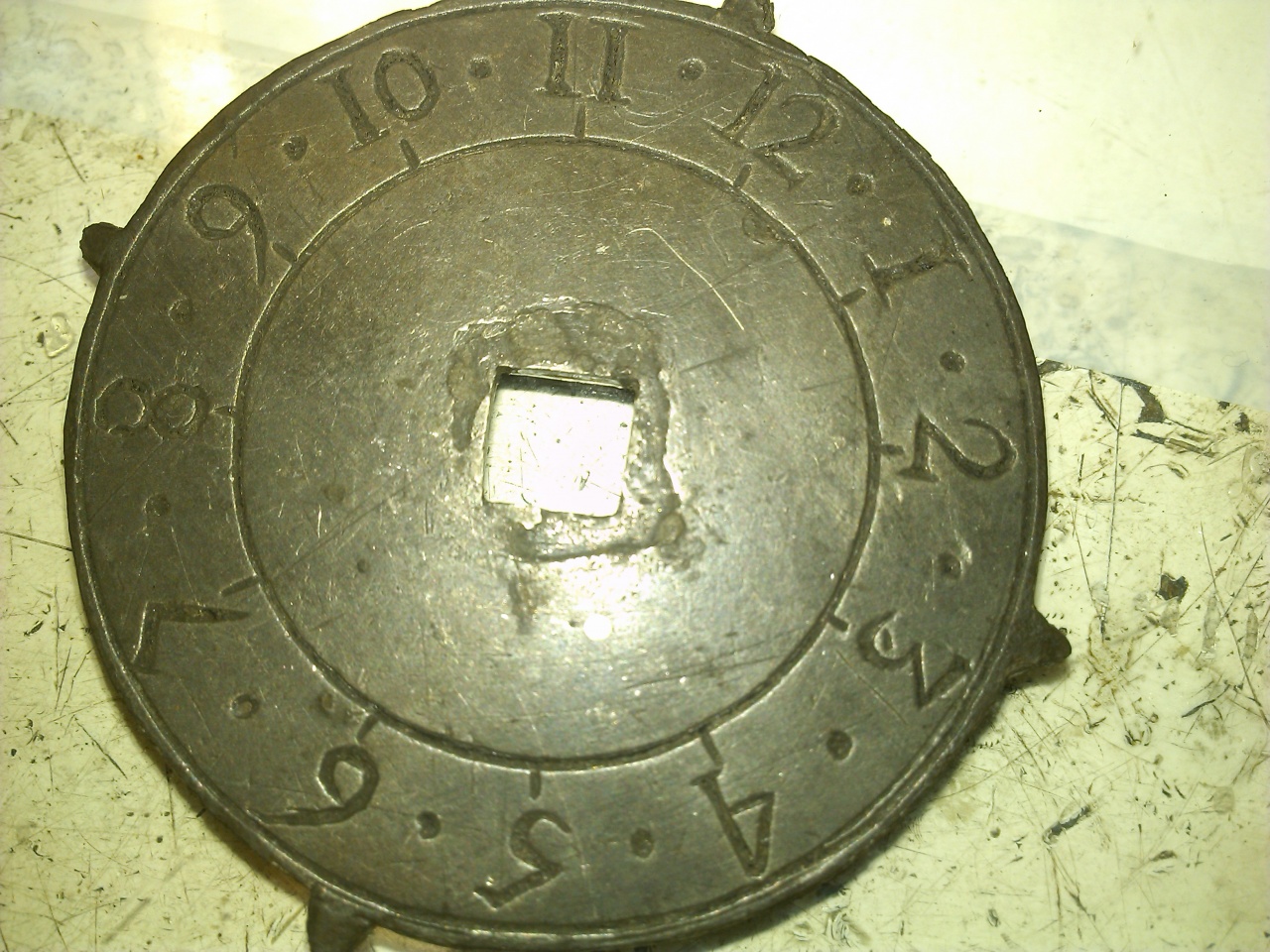

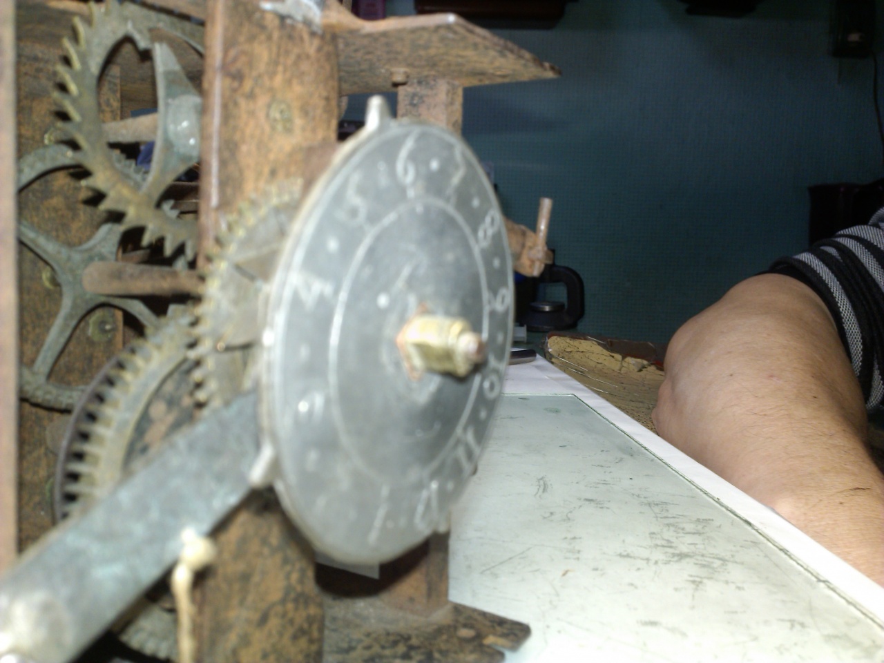

Добрый день!

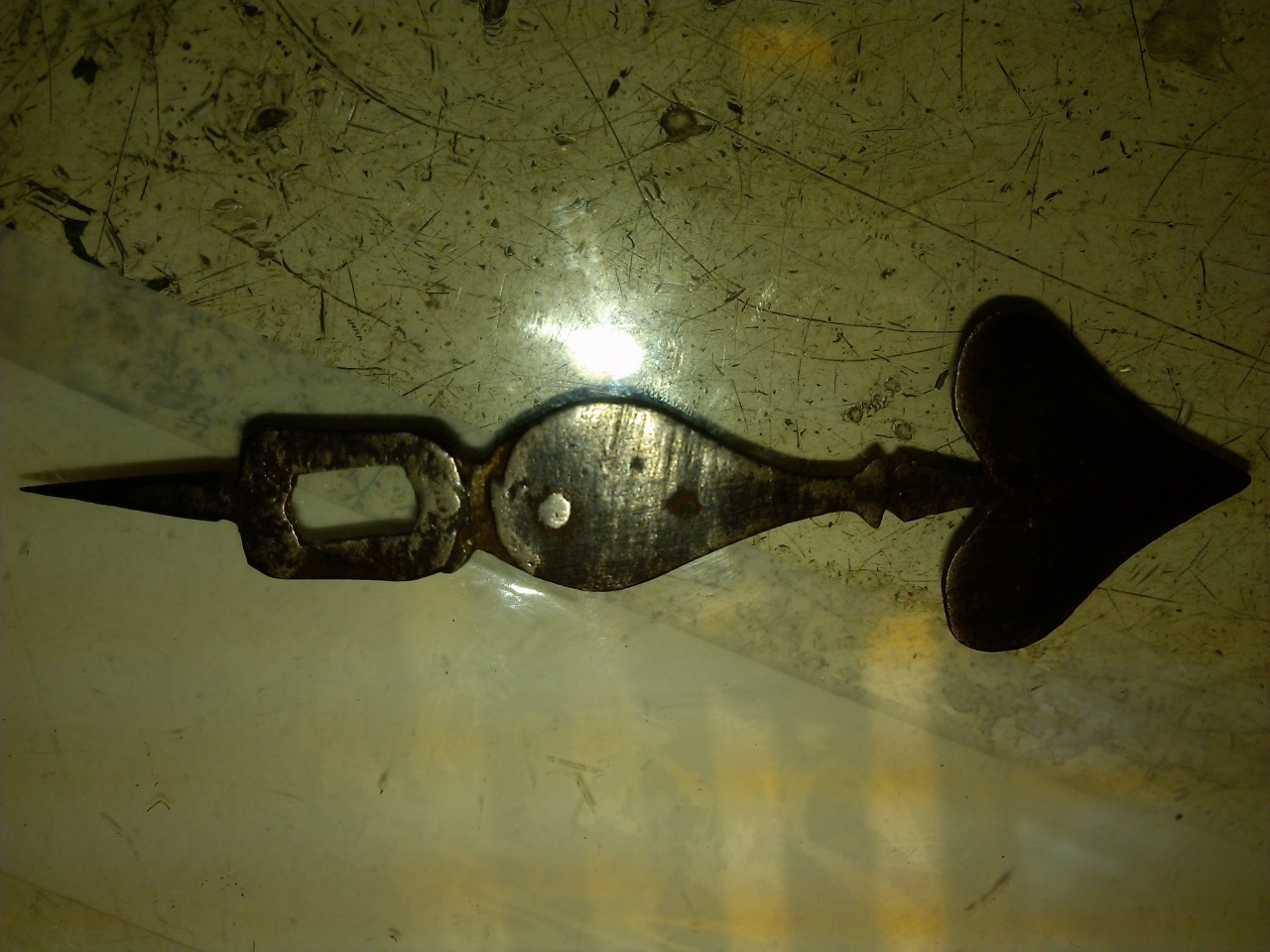

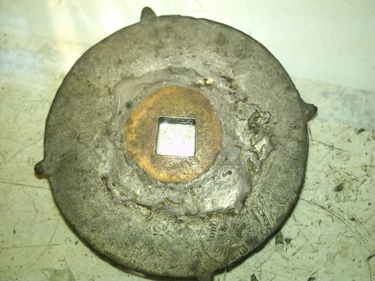

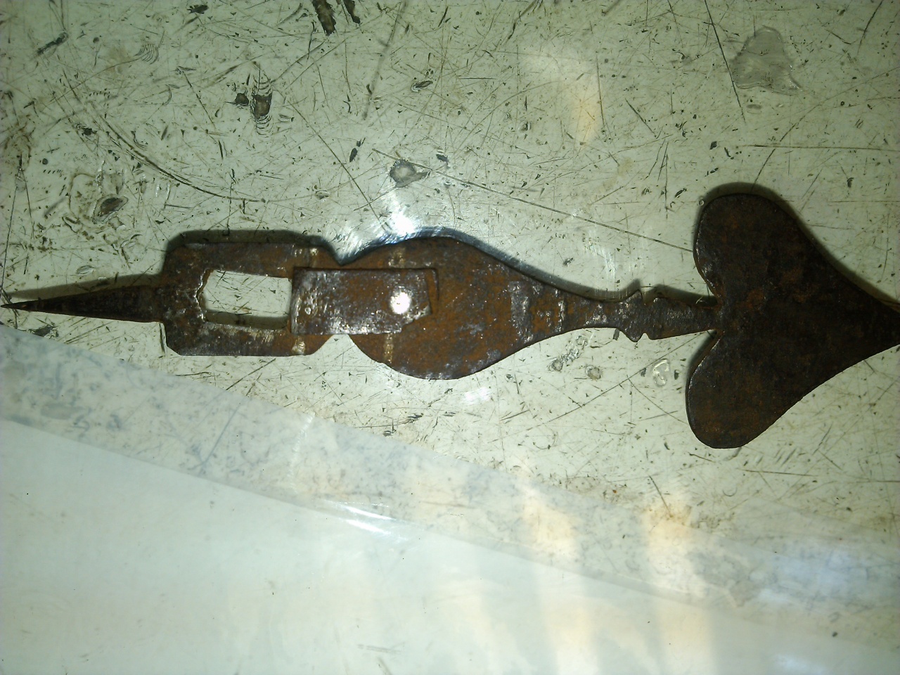

Мне здесь подбросили интересное, на мой взгляд, предположение, что в данном механизме гири висят на сплетённых в "косичку" тонких кожанных ремешках. Мотививируют тем, что на шкивах (довольно редко друг от друга, где-то 15мм.) стоят очень тонкие 2-3мм. в высоту иголочки. А металическую цепь очень сложно изготовить под эту конструкцию шкива, да и нет смысла. Провели эксперемент обычной цепью с разным размером ячейки. От нормальной до мелкой. Плохо укладывается, скальзит по шкиву и получаются рывки и удары. Буду рад слышать ваше мнение, а может об этом есть какая-нибудь инфармация?
Добавляю ещё фото.

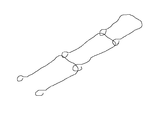

Сообщение от Олег Давидович Посмотреть сообщение
Надо пробовать не обычную цепь, а типа дверной цепочки, не с обычными звеньями а с петлями.
