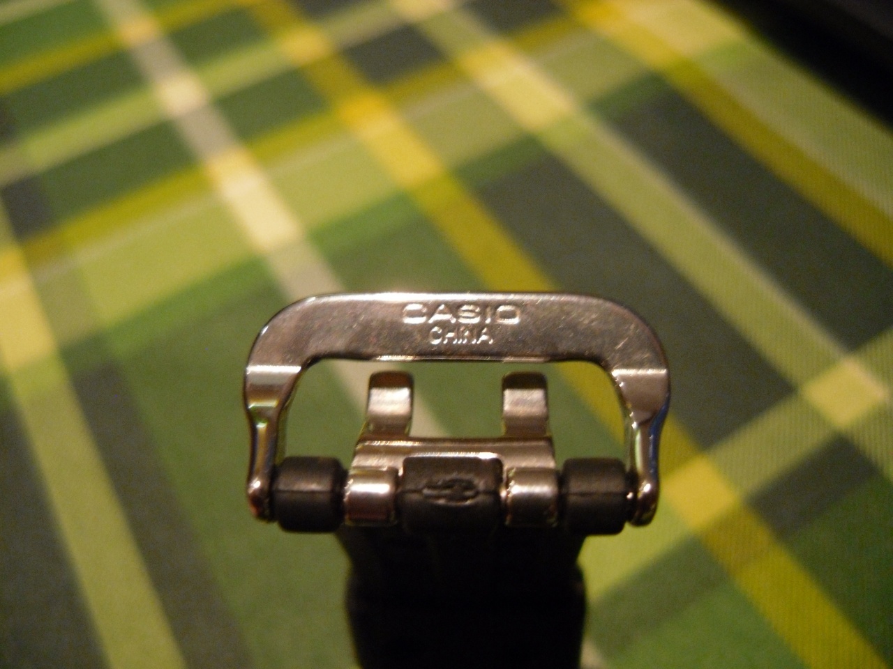

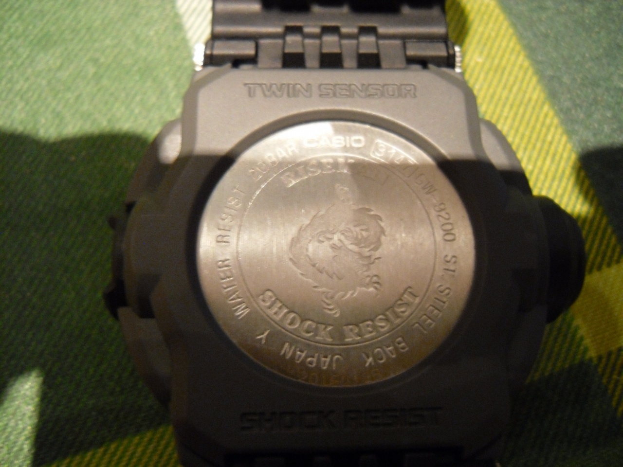

Ещё непонятно,почему на корпусе написано JAPAN Y
а на застёжке
и цифра 2 какая-то другая
подделка?

Старый 25.01.2013, 20:50
Brodyaga Brodyaga вне форума
Регистрация: 15.05.2011
Адрес: Deutschland / Ukraine
Сообщений: 2,027
Сказал(а) спасибо: 6,438
Поблагодарили 12,181 раз(а) в 3,340 сообщениях
Сообщение от diadens19 Посмотреть сообщение
JAPAN Y подделка?
перестаньте.
а то сташно думать о Тайвань и Чина

Старый 25.01.2013, 20:51
Аватар для suntribe
suntribe suntribe вне форума
Регистрация: 02.01.2012
Адрес: Россия, Коми, Усогорск
Сообщений: 5,227
Сказал(а) спасибо: 100,500
Поблагодарили 55,167 раз(а) в 4,148 сообщениях
diadens19, все нормально судя по фотографиям. Ну а цифра 2 тоньше следующих +1 к тому что все нормально
