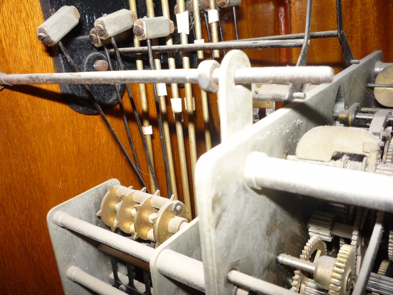

Добрый день уважаемые специалисты! Достался мне вот такой янтарь.
Года два назад говорят они ходили. Долго стояли. Сейчас если толкаешь маятник часы идут около 5 минут и останавливаются. Вопросов у меня несколько: в чем может быть проблема? Возможно ли самому без опыта часовщика снять почистить, смазать механизм и если искать спеца дорогой ли будет ремонт?

Они у вас очень грязные. Надо профилактику делать. Недавно делал такие, вам, без опыта, лезть не советую.

Найти спеца обязательно. Будут радовать долго.

Самому можно чистить и смазывать если голова и руки прямые. Там все довольно просто и крупно - слава Б-гу микроскоп не нужен. И обязательно предварительно почитать умные книги (их много на сайту у German). А уж если постадийное фотографирование в процессе разборки - нет ничего проще! Короче решайте сами будуте делать или мастеру понесете - все едино в таком виде их эксплуатировать нельзя!!! Грязищи там как бомжики ночевали
Удачи!

Всем огромное спасибо за советы!!! попробую своими руками наверное... А то у себя врятли хорошего мастера найду... И если их почистить и смазать есть шансы что они пойдут? Хотя все равно попробую.... там видно будет.

механизм великолепного качества
если вы никогда не перебирали механизм с половинным боем, то с четвертным могут быть проблемы, перед разборкой попытайтесь вникнуть как все работает, сфотографируйте расположение частей, если будут вопросы - выкладывайте фото на форум
осторожно обращайтесь с камневыми опорами осей
звуковые стержни очень легко сломать, нужно быть осторожным
