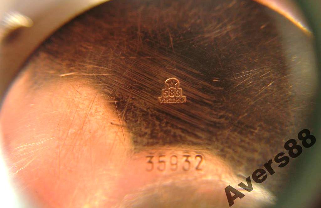

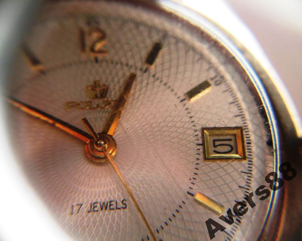

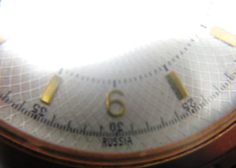

Уважаемые форумчане! Помогите определиться с часами. Есть подозрение, что это "сборная солянка": проба советская 1977г.в., циферблат "Россия", корпус похоже от 2616.2Н, а камней 17. Вес корпуса заявляется 15,8 гр. Просят 600$. Прошу Вашей помощи. Заранее всем признателен.

ну 500-то корпус так или иначе стоит по лому, вот 600 и просят за него как за изделие.

Так вот сомнения присутствуют - изделие ли это? Состояние механизма под очень большим вопросом. Уж очень много факторов вызывают сомнения в аутентичности, следовательно как изделие не проходят. Были ли 2614 в золоте?

Корпус от 23 каменного Полета 2616 2Н
Стоимость данного изделения ( солянки) по лому. 520$ где-то
Это если вам нужен корпус под восстановление и у вас есть циферблат, рабочий механизм и мастер , который все это соберет , а вы заплатите деньги за работу
bibavia (23.01.2013)
