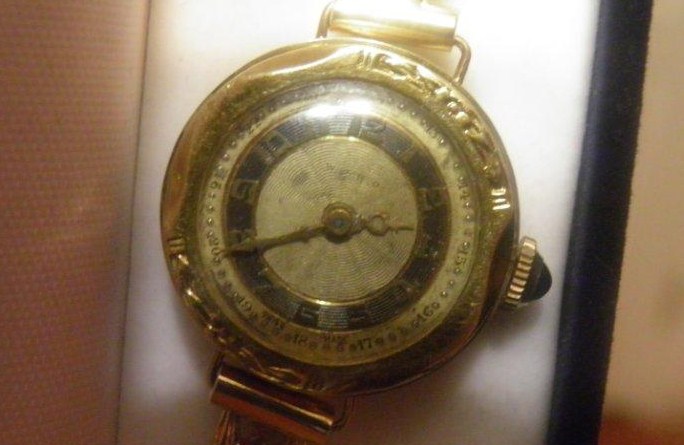

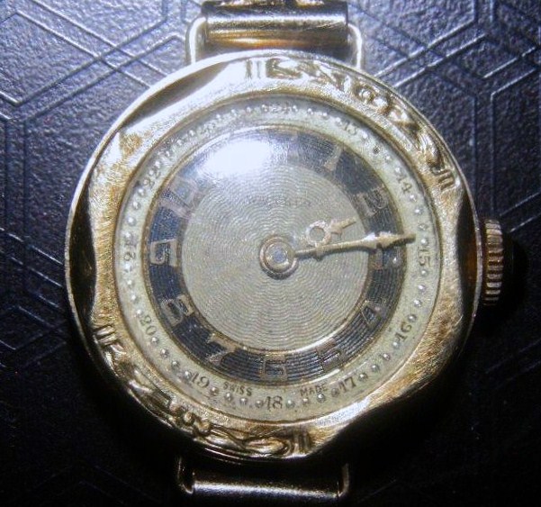

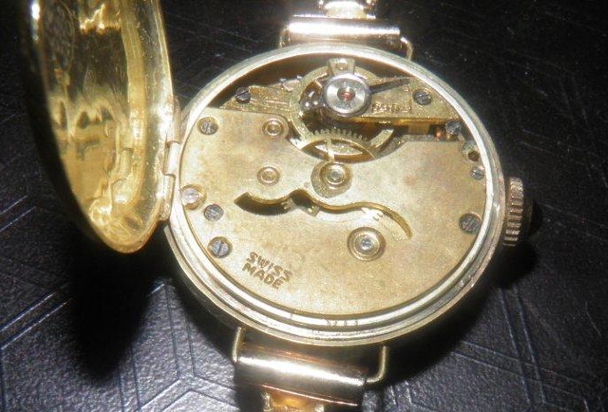

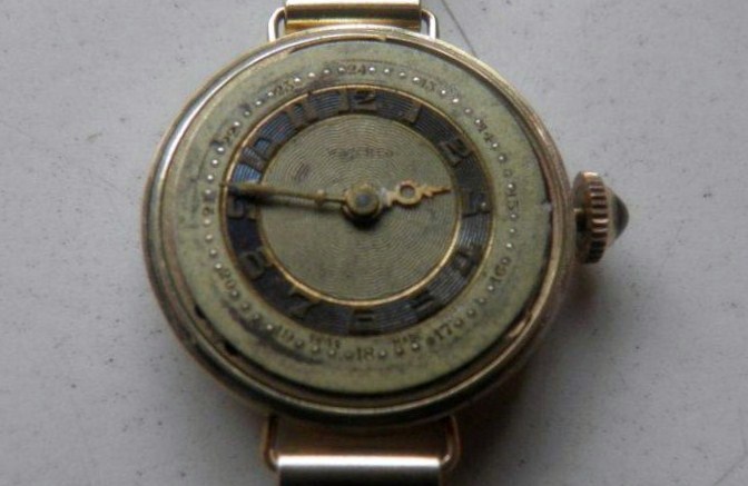

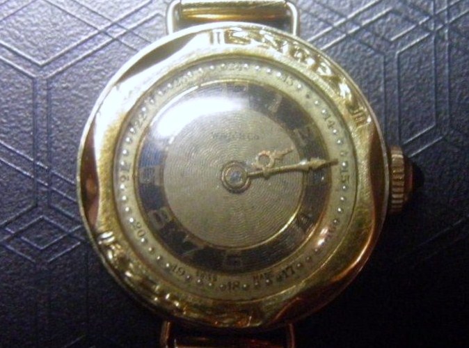

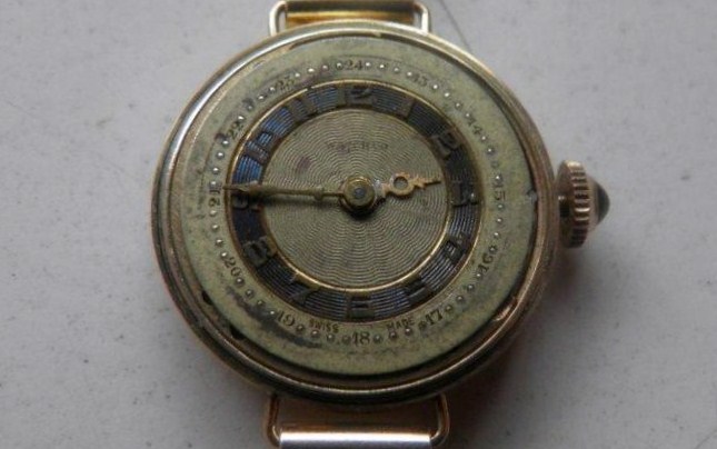

Есть вот такие женские часики, , ходят нормально замечий, нареканий нет.
И нет никаких знаний об этих часах, где сделаны, когда, какой фирмой.
На циферблате надпись - WATCH CO, все что есть на механизме видно на фотографиях.
Помогите, пожалуйста, определить что за часы, когда выпущены, и кем?
Заранее благодарен.

А кто-ж его знает, этого сборщика. Часики собраны в 1930-х годах на дешевом цилиндровом механизме о 4-х камнях. Подобные машинки выпускал АМ, но даже если это они, то такого калибра я не знаю. АМ цилиндрушки на 8''' делал и посерьезнее - с малой или центральной секундой, даже с календарем. В эти годы машинки уже во всю клеймили под циферблатом, так что есть смысл посмотреть.
С корпусом интересно получается. Если принять, что оншвейцарский, как и машинка, то должны быть пробирные "белочки", а я их не увидел. Клеймо JNO мне тоже не о чем не говорит.
Если "белок" или других пробирных клейм нет, то надо проверять на золото у ювелиров.
В любом случае, цилиндр производства 1930х - это уже не часы, а тикающая вставка в бижутерию.
