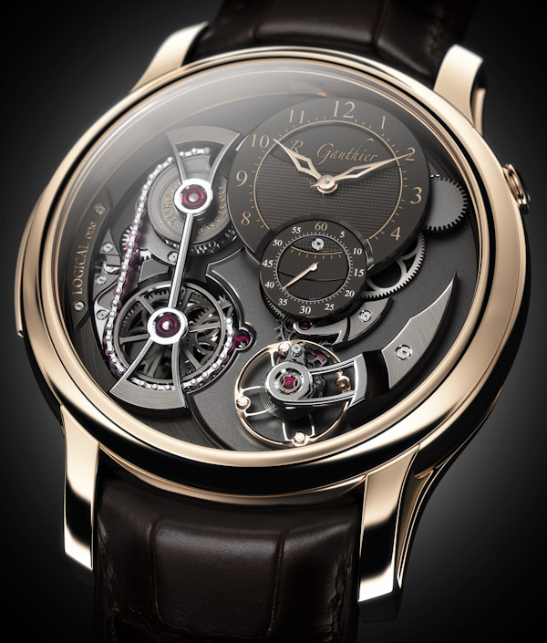

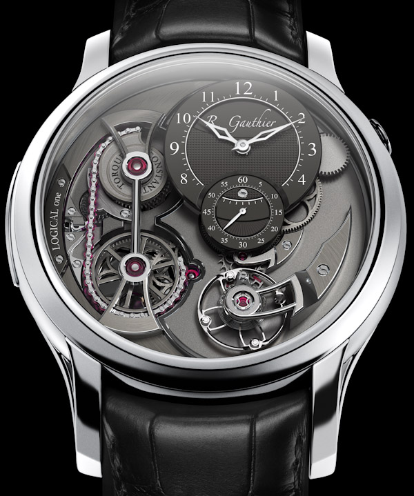

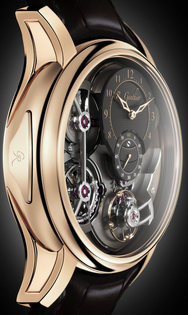

Новая модель Logical One от независимого часового производителя Romain Gauthier имеет круглый полированный корпус из 18-каратного розового золота или платины, диаметром 43 мм, толщиной 14,2 мм, водонепроницаемый до 50 метров. Головка выставления времени, с сапфировым кобошоном на ее торце, расположена на 2 часах. Пушер для завода механизма, с выгравированным логотипом бренда, находится на 9 часах (многократные нажатия на него заводят часы, что можно непосредственно контролировать по указателю запаса хода). Сапфировое стекло установлено на передней стороне корпуса (с антибликовым покрытием) и на его задней крышке. Циферблат сложный, многоуровневый, матово-черного цвета, с золотыми стрелками.

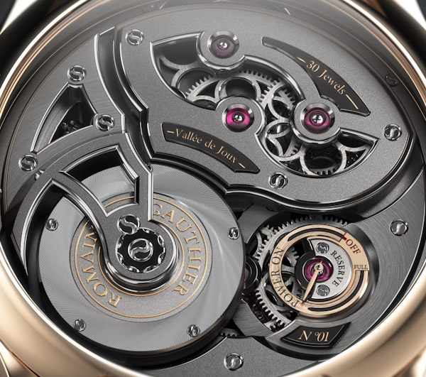

Модель оснащена мануфактурным швейцарским механизмом с ручным заводом, диаметром 35,5 мм, толщиной 10,5 мм, на 30 камнях (плюс 34 камня - в фузейно-цепной передаче, соединённая с барабаном, обеспечивающей постоянную силу в течение всего времени работы калибра и просматриваемой на лицевой стороне корпуса), состоящем из 333 деталей, с балансовой частотой 28800 полуколебаний в час (4 гц), 60-часовым запасом хода, функциями индикации часов, минут (посредством соответствующих стрелок на декцентрализованном малом циферблате с арабскими цифрами), секунд (на малом боковом циферблате, расположеннном на 3 часах) и запаса хода (на круглом аналоговом указателе, расположенном на обратной стороне механизма и просматриваемом через сапфировое стекло на задней крышке корпуса). Калибр отменно отделан и декорирован в соответствии со всеми канонами Haute Horlogerie, конструкции его отдельных узлов защищены тремя патентами.
Поставляется на коричневом или на черном ремешке из кожи аллигатора с застежкой из 18-каратного розового золота или из платины.

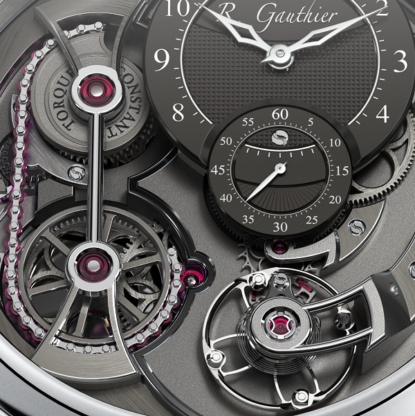

сапфир применили не только традиционно в двух местах или для украшения например циферблата
из сапфира сделаны сами плоскости заводного барабана
снижающие эффект трения пружины внутри барабана

рубиновые ролики в цепи - что-то новое
судя по малой длине цепи, между барабаном и улиткой применен повышающий редуктор
сапфировые диски в барабане еще применяет Шопар в калибрах 1.96

Согласен. На видео работу механизма отчетливо видно. Заинтересовала цепь своей формой. Сделана не кольцом, как логически можно было бы себе представить работу цепного механизма. Стал искать подвох )) Нашел в ролике.
