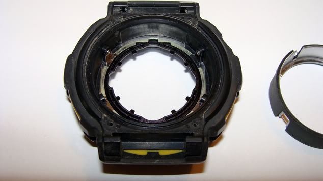

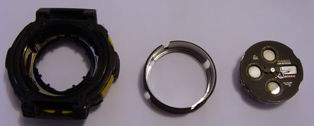

как это? там же видно на картинках "рамку" почти как из фольги, и в самом корпусе что-то металлическое присутствует со стороны передней панели.
они, наверное, как раз как-то по-хитрому и защищают.
возможно, что и в пластиковых недрах корпуса что-то есть.
тут нужны люди-физики тут, чтобы разъяснить, достаточно ли такого "экрана" или нет.
P.S.может оно и выглядит несерьёзно, но, к примеру, и Клетка Фарадея не сказать, что похожа на бомбоубежище. я тоже когда увидел - подумал, "мдя, тут молитвой надёжнее защититься будет, чем этой решёткой ", пока про принцип действия не почитал (и мало чего понял)

Сообщение от pickd Посмотреть сообщение
как это? там же видно на картинках "рамку" почти как из фольги\
Вот так это, это стандартный набор прокладок того времени в старых DW-6900 такая же конструкция. Такая же конструкция и в DW-5000
в DW-6600
DW-5000SL
Возвращаюсь.
