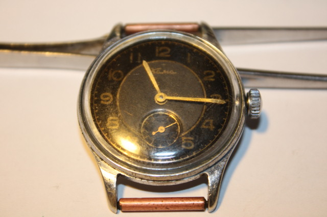

Добрый день и с Рождеством Христовым, уважаемые форумчане! Есть часы "Кама", которые останавливаются в положении циферблатом вверх. Два раза носил в ремонт, после ремонта около месяца идут нормально, затем картина повторяется. На слух: циферблатом вниз - чётий ритмичный "тик-так", в вертикальном положении при любом вращении через центр часов - такой-же чёткий "тик-так", как только начинаю переворачивать вверх циферблатом - останавливаются. Что здесь может быть?
Пока мастер дал гарантию на ремонт, может стоит ещё раз к нему сходить с часами?

Или износ цапфы или трещина в камне. Еще может быть большой люфт в балансе и спираль начинает затирать. Причин масса. Несите, это гарантийный случай. Проблем не вижу, запчасти на такие часы еще есть.

Взглядом, "вооружённым" увеличительным стеклом заметил: наружний виток спирали почти задевает мост баланса. Может быть, когда часы переворачиваюся вверх циферблатом, этот виток шкрябает по мосту баланса и часы из-за этого и останавливаются?
Можно ли в домашних условиях попробовать выровнять этот последний виток?

Попробуйте, только если переусердствуйте потеряете гарантию и придется опять к мастеру идти. Так что не надо.

Если Вы не умеете специальных инструментов и навыков работы со спиралью, то лучше не нужно. Это не так просто, как кажется, поверьте .
Попробуйте обратиться к другому мастеру.

На победовских механизмах это стандартный косяк. Самому лучше не делать, работа с волоском требует опыта. Как вариант, поставили баланс от Кировских или Полета 2409. По размерам один в один, а вот форма завивки волоска другая и сделать так, чтобы не цеплялся внешним витком за мост достаточно сложно.

можно попробовать перевернуть накладной камень на мосту баланса,люфт станет меньше и баланс не будет просаживаться а волосок не будет цеплять за мост (иногда помогает)
