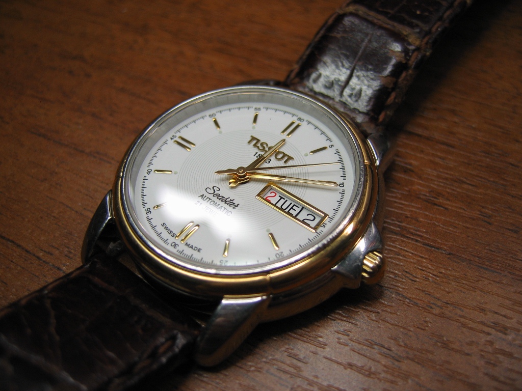

Давно не носил на руке эти часы. И решил таки одеть. Для этого нужно завести вручную и выставить время. Вот тут и вспомнил, почему я их перестал носить. Не хватает сил нормально завести, если часы лежали и потом остановились. Заводная головка вращается очень-очень туго. И если все таки провернуть ее раз 10-15, пальцы болят несколько дней (приходится очень сильно сдавливать, иначе не провернуть). А еще нужно и календарь выставить... В режиме перевода стрелок и календаря легче не становится.
Быть может кто нибудь сталкивался с такой проблемой? Подскажите.
Вероятно, заводной вал имеет резиновое уплотнение. Но резина такая "дубовая" что вращение практически невозможно. В ремонте часы небыли, не вскрывались. Да и носились относительно не много. Ремешок заменен один раз. Они и раньше, после покупки трудно заводились, но спустя годы проблема только усугубилась. Возможно уплотнение нужно просто смазать... Но без инструмента и опыта лезть не хочется. Задняя крышка не имеет лыски, царапать нет желания. Как поступить?

Ничего разбирать не надо. Очень частое явление в этих моделях... Капните силикона при выдвинутой головке.

Спасибо! Действительно помогло. Использовал Liqui Moly Silicon-Spray, совсем немного. Но разница оказалась большая. Вращается как на новых, т.е. завести можно полностью. Теперь можно носить. Заодно проверить точность хода. Кажется они немного отставали, но сейчас уже не помню, на сколько. Время покажет.
