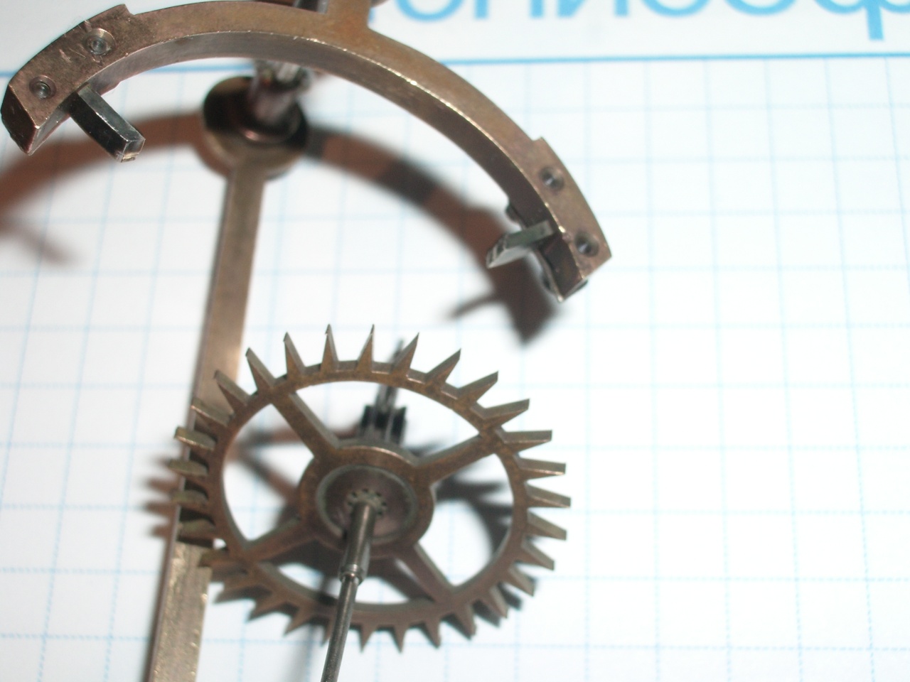

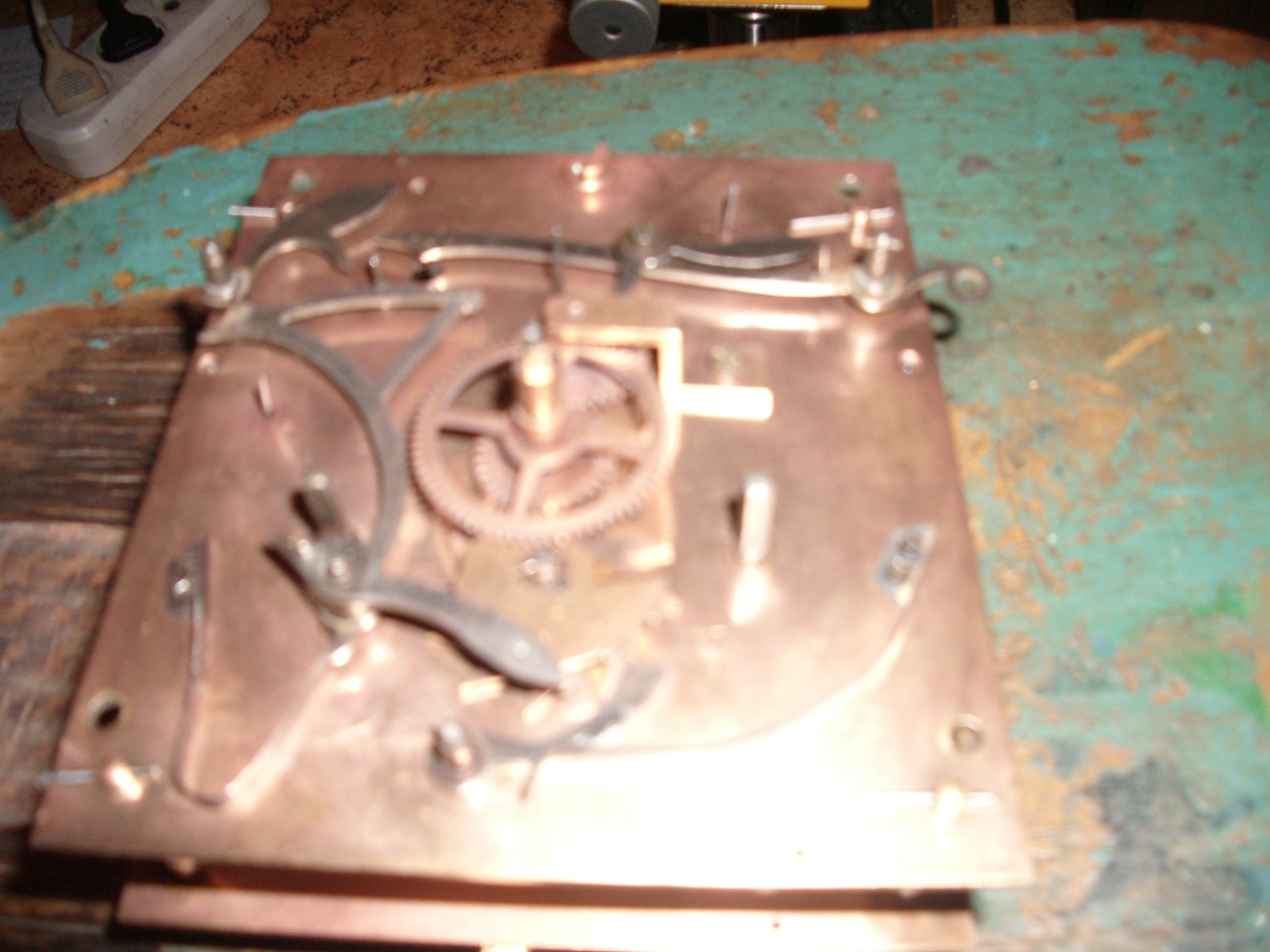

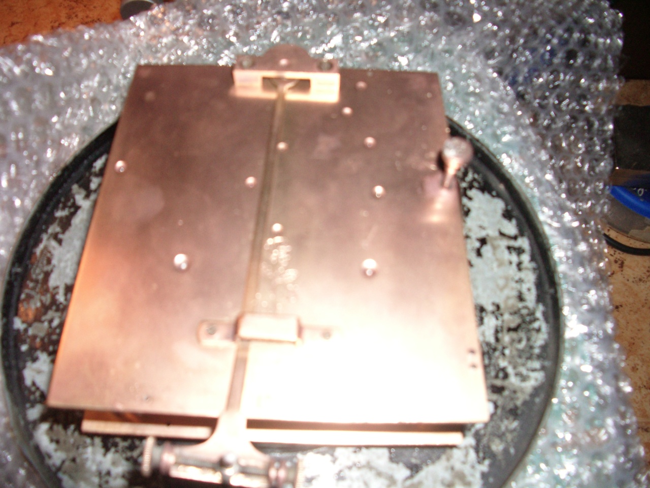

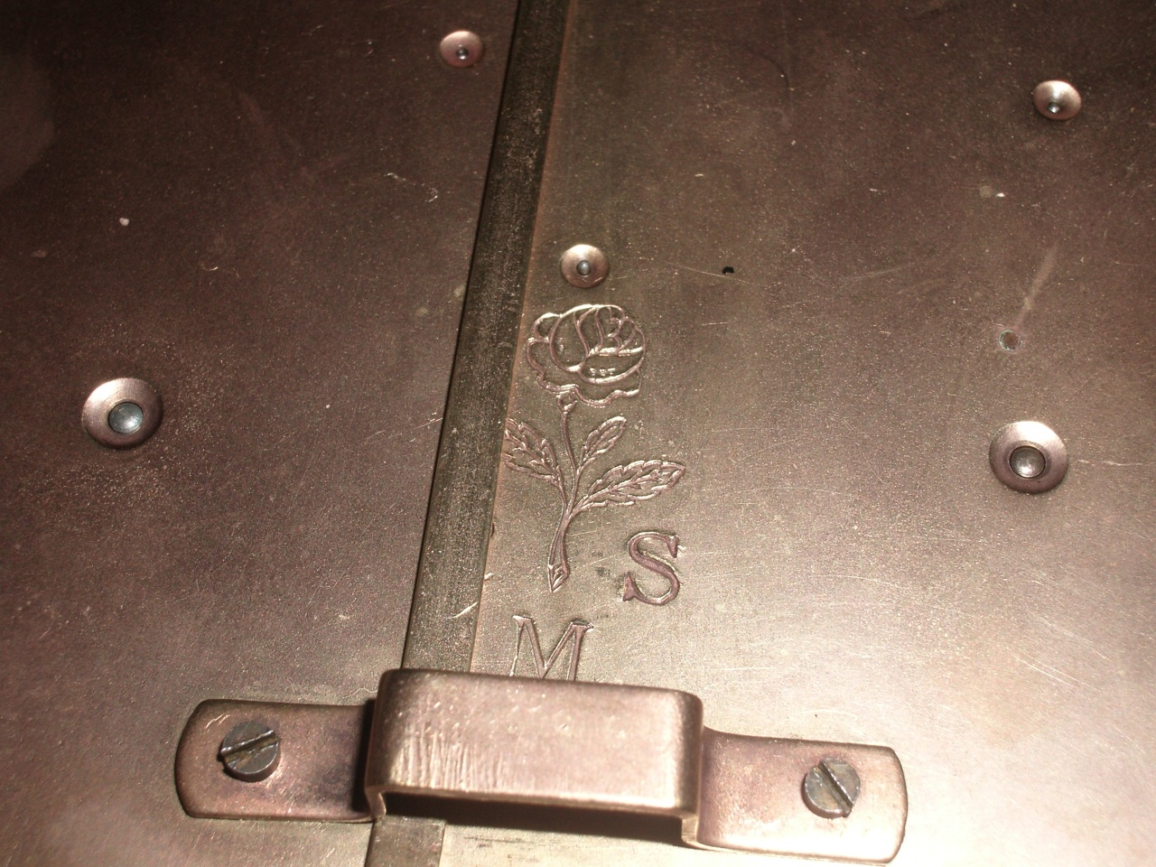

Прикупил на молотке такие часы. На фото толком нерассмотриш. Дома возникла куча вопросов - от подвеса до анкера. Вот первый. При разборе обнаружилось, что вилка от хода Граахама, а анкер от скобы. Или я что-то не понял? Фото не все четкие, то нормально снимает , то нет. Если что-то надо конкретно - пересниму.

С подвесом понятно. Маятник вешается на кронштейн крепления механизма. Засомневался, специально залез, посмотрел в 5 механизмах. Такого колеса не встретил. Везде стоят Грахамовские.

Похоже, что стоял гакен (спуск Клемента). Секундная стрелка одета на анкер, т.е. минутный ход и зубьев тоже 30.
Скорее колесо заменили. Продавец не новичок, наверно знал косяк. С рубля и выставил.

Часто стоит промежуточная шестерня с секундной стрелкой. Я к тому, что шестерня похоже родная. Хотя кто знает.

Я так понял, мыли их перед продажей и произошло омеднение? Сложно определить что менялось или не менялось.

судя по направлению наклона зубьев (наклон по направлению вращения), колесо от хода грахама
в ходе со скобой (recoil) зубья имеют обратный наклон
что такое гакен?

Гакен хорошо описан у Канна (с расчётами). В двух словах - равносторонняя вилка. У хода Грахаама, помоему, другая конфигурация зуба.
