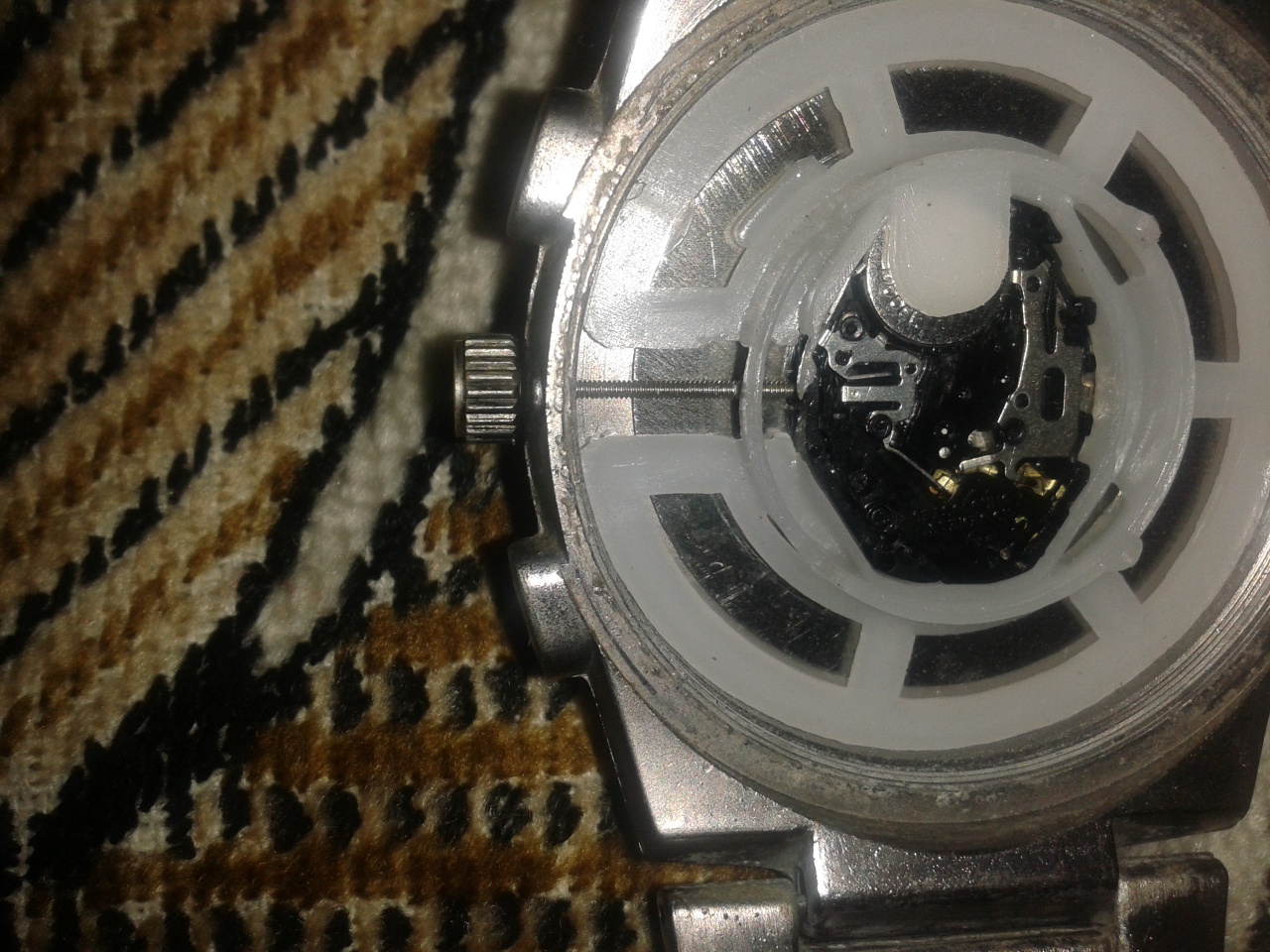

Как вытащить заводной вал китайских часов Goldlis

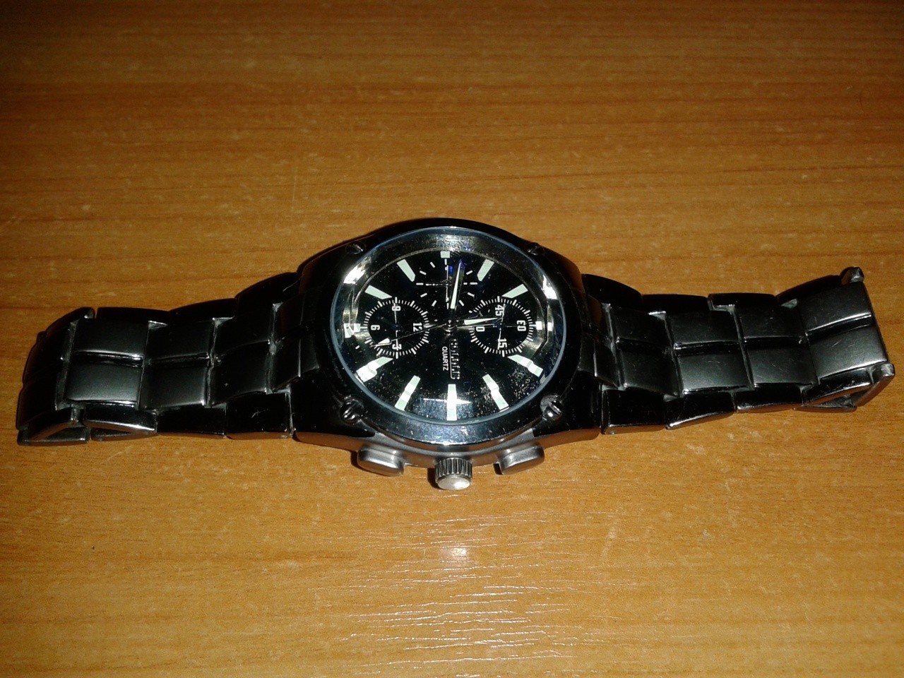

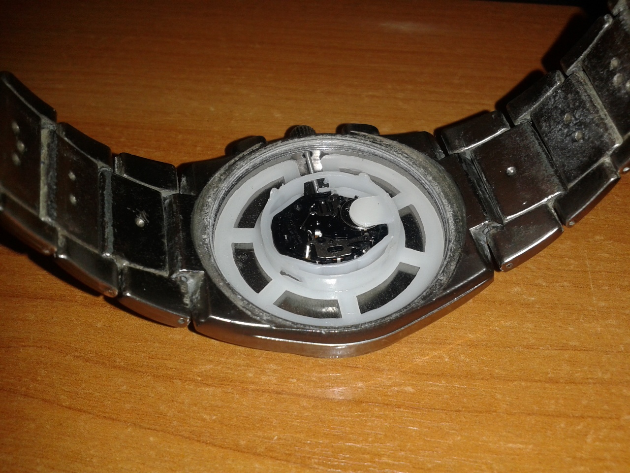

есть вот такие часы:
и, блин, никак не могу заводную головку вытащить. кнопки нету, иголкой тыкал все, ничего. (из других часов вал доставал)

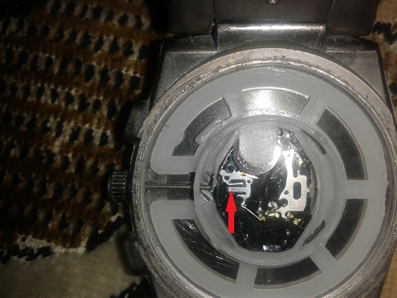

А вот нефиг его вытаскивать.
Надо снять белую хрень, сжать ключ пасатижами и открутить головку - всё гораздо проще, чем кажется.

нажать здесь

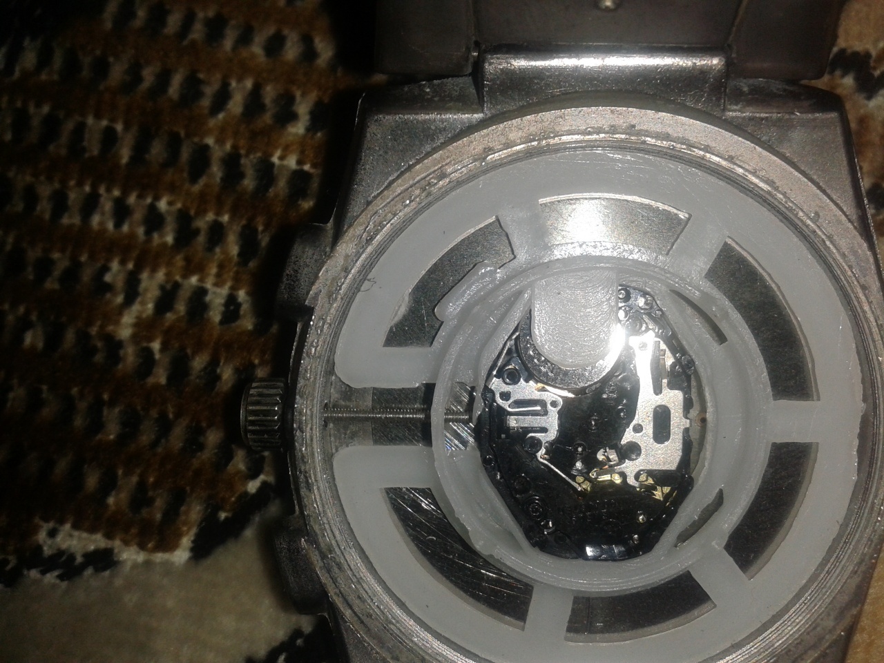

тему можно закрывать. вал вытащить удалось

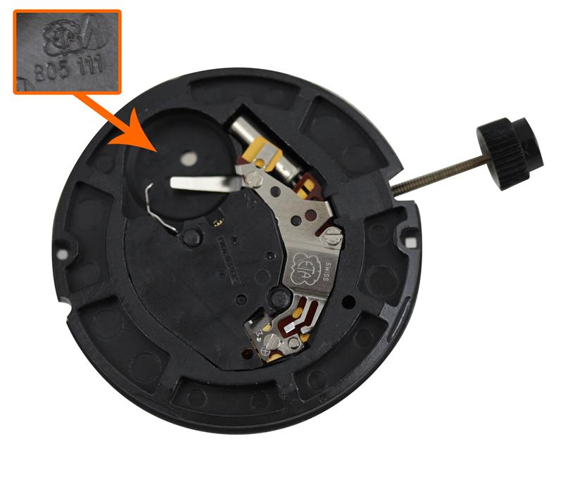

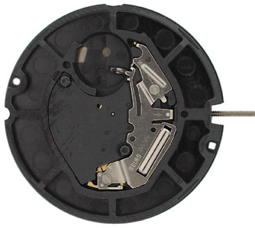

несмотря на внешнюю непривлекательность, эти механизмы (TMI) вполне жизнеспособны
кстати, ETA тоже наладила выпуск кое-чего подобного
805.112
уже вовсю ставится в бюджетную Швейцарию, трехстрелочники Тиссо плавно переходят с F06.111 (тоже не сахар) на это пластиковое неразборное чудо

Сообщение от Dima343 Посмотреть сообщение
нажать здесь
Потрясающе. Сегодня на меня нашёл стих разобрать безымянные фэшн-часы, расколоченные лет 10 назад. Механизм Миёта. Понятно стало сразу, что вал просто так не выдёргивается. Думала, как-то покрутить его хитро надо. Решила спросить на форуме. Глядь — в самом верху тема уже готовая с таким же вопросом и рецептом . И хоть мех не такой, но я увидела на своём похожую пимпочку, которая прыгала при выдвижении ЗГ. Нажала на нее иголочкой — вал вынулся. Я в восторге, сама бы не додумалась, конечно. Это просто знать надо. Спасибо, Dima343!
А вот следующий шаг — как разнять механизм, циферблат и стрелки? На вид ось секундной стрелки развальцована со стороны циферблата. Но оно же всё должно сниматься и собираться обратно без нарушения этой развальцовки?
А еще можно как-то сделать, чтобы стрелки стали повыше над циферблатом?
