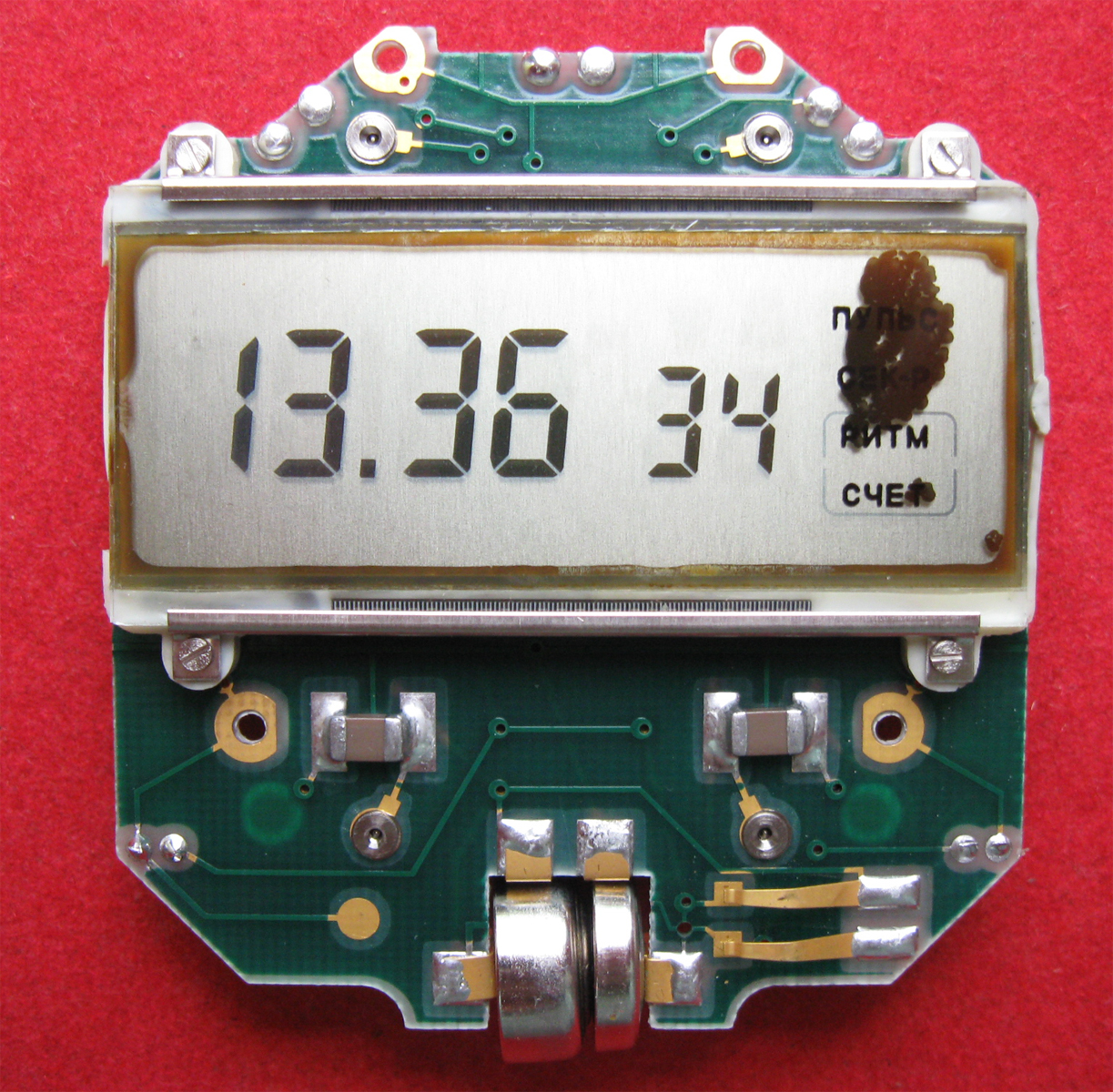

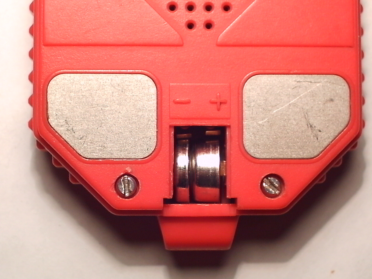

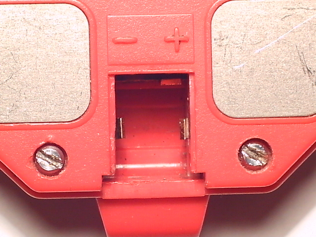

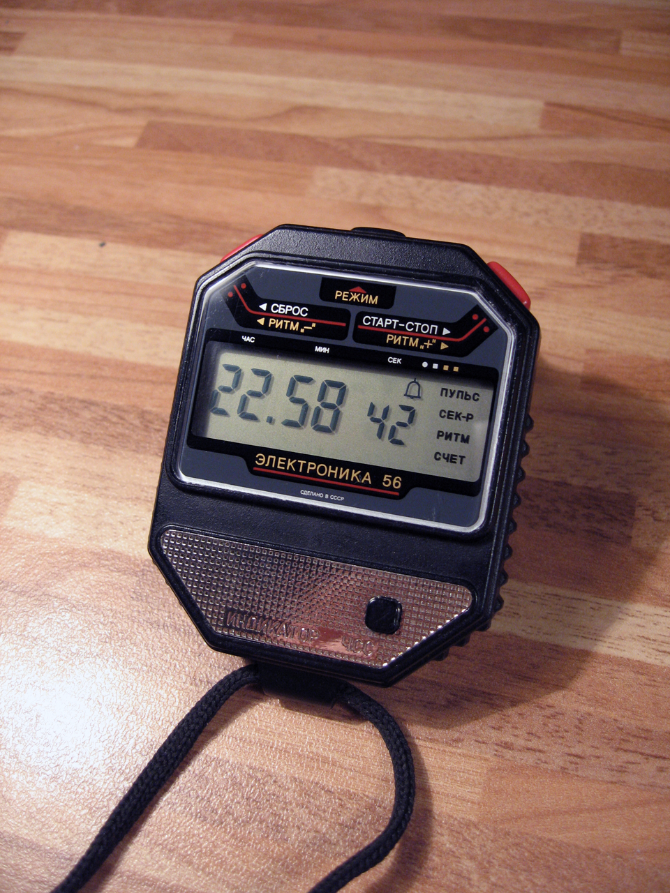

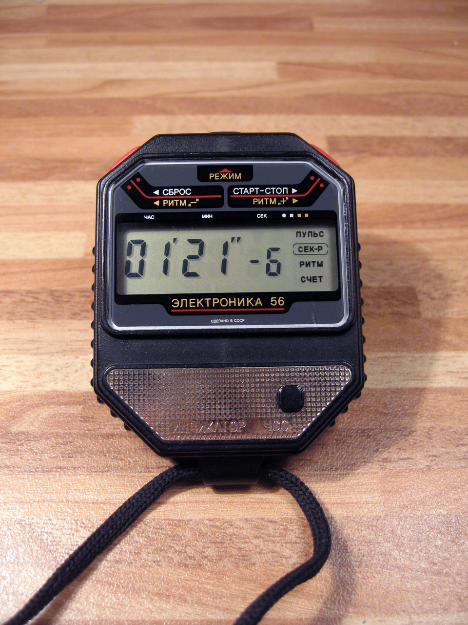

Подскажите,какие нужны батарейки??? Ставил 2 шт AG-10-не достают до контактов,болтаются,2 шт AG-13-не вмещаются. Третий боковой контакт соединен с +.

AG12 (LR43, 386).

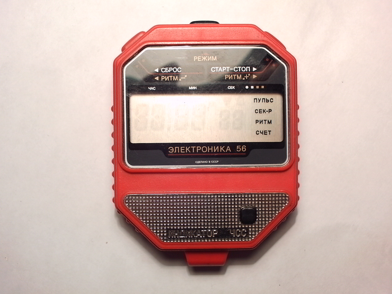

При разборке обнаружился отломанный четвертый контакт-средняя точка. Припаял,вобщем нашел пока такой выход: AG-10+AG13 Всё работает,только тихий звуковой сигнал. Как измерять пульс пока не разобрался. Желательно бы найти инструкцию.

Браться пальцами левой руки за левые контакты, пальцами правой - за правый нижний, большим пальцем правой руки жать кнопку и держать.

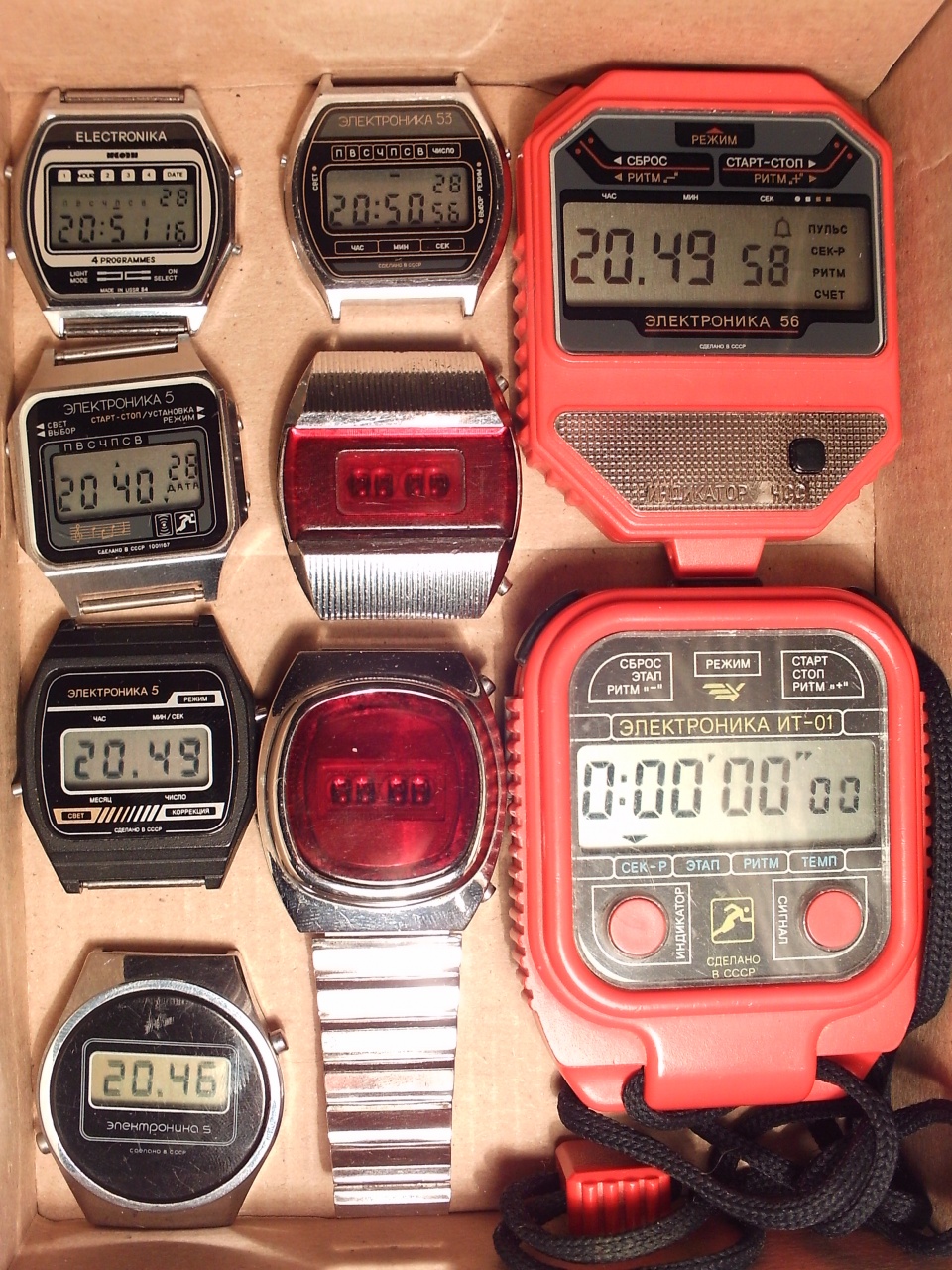

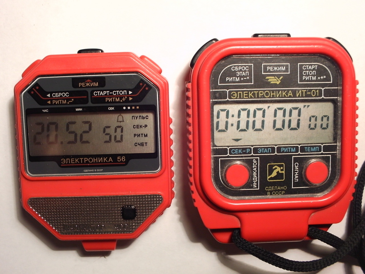

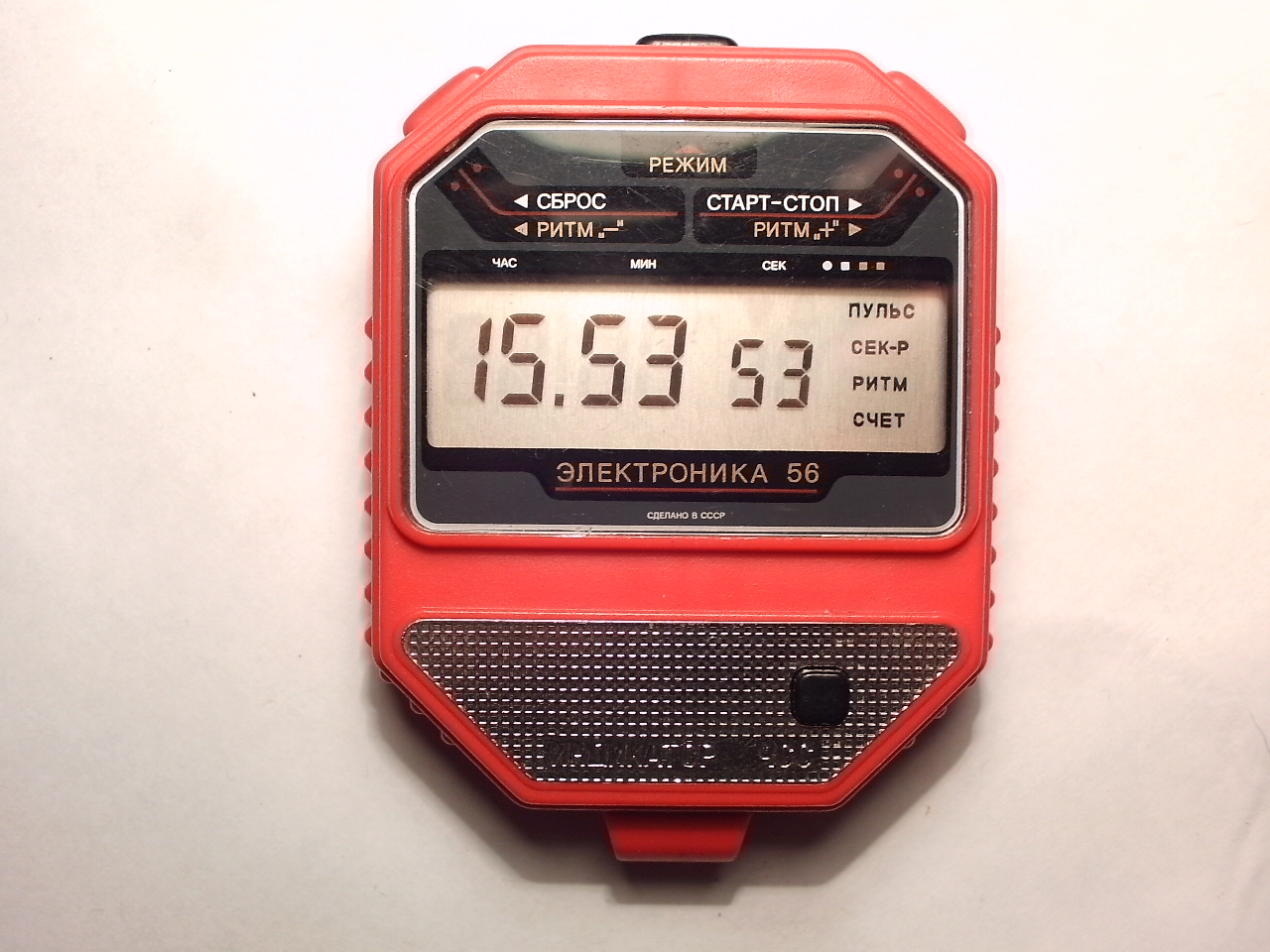

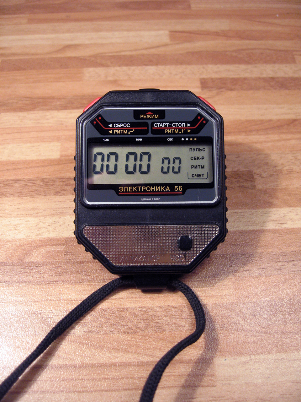

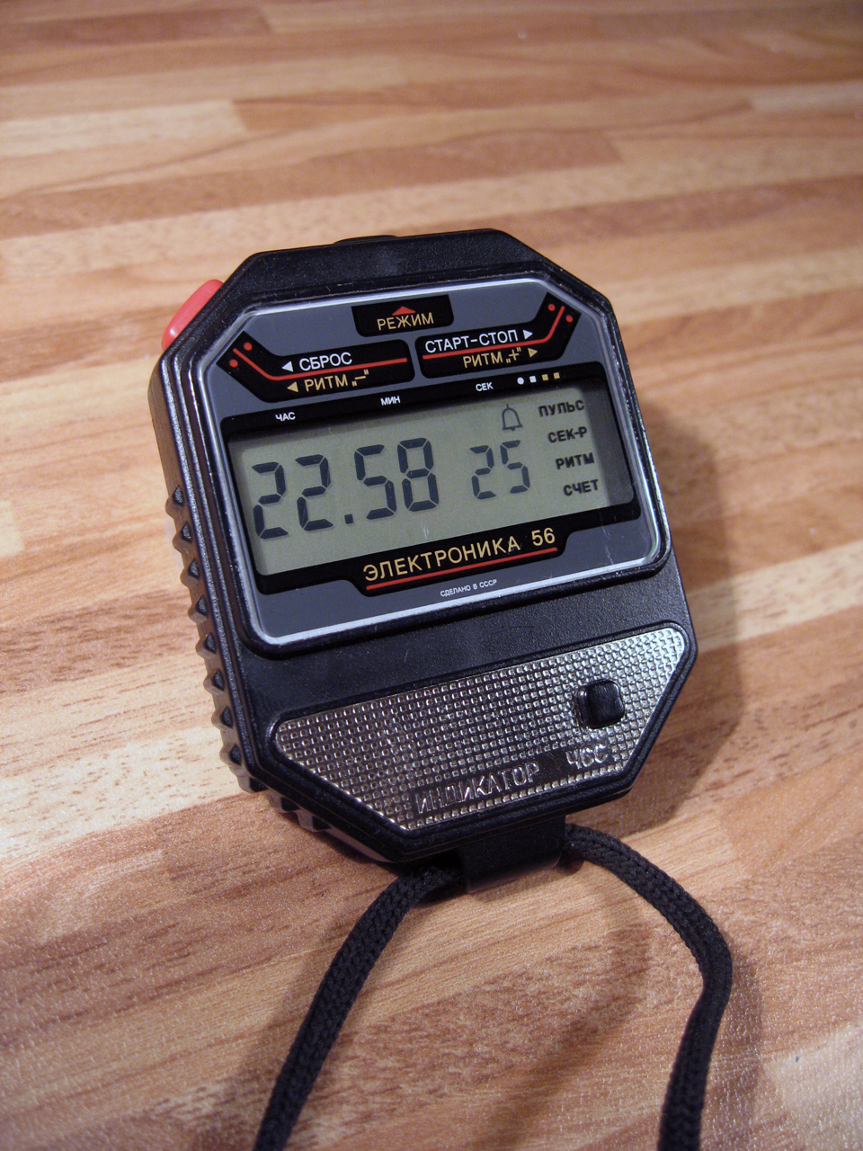

Вот,достал ещё один секундомер-Электроника ИТ-01. Вообще,это весьма интересные штуковины,особенно функции генератора ритма и измерения пульса.
Опишу функции секундомеров:
Электроника 56-текущее время,ежечасный сигнал,секундомер,генератор ритма,счетчик ритма,индикатор ЧСС(измерение пульса)
Электроника ИТ-01-секундомер,генератор ритма,индикатор темпа(не совсем понимаю,как им пользоваться-формула на табло 5Х60/Т ),есть возможность кнопкой полностью выключать секундомер.
Ну и фото сравнения размеров с некоторыми из электроник.

Как пользоваться ИТ. Войти в режим ИТ, нажать левой кнопкой сброс. Потом нажать правую кнопку под шаг, отсчитать пять шагов (не считая исходного) и нажать кнопку еще раз. На табло он выдаст 5*60/Т, что при таком способе измерения даст количество шагов в минуту. У меня когда-то такой был, сдох дисплей.

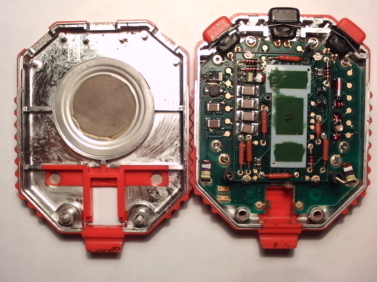

Вопрос №1: зачем с внутренней стороны корпус металлизирован?
Вопрос №2: где стоит четвертая пружинка, размером (меньшим) как у ПЗ?

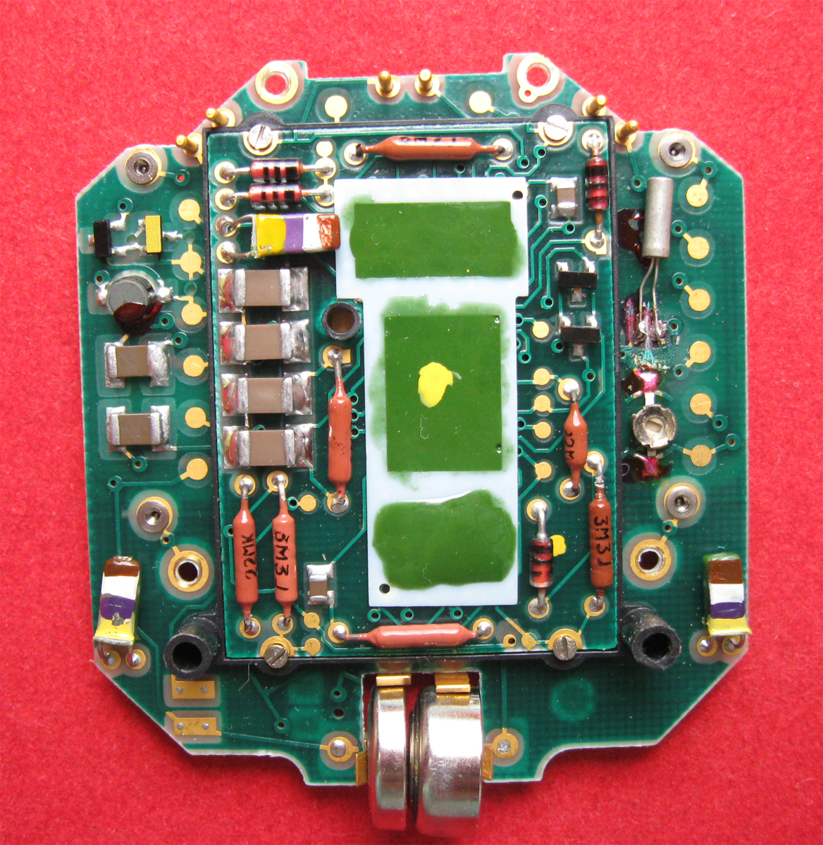

Когда разобрал часы, то на столе оказалось 4 пружинки. Кто знает, где они стоят?

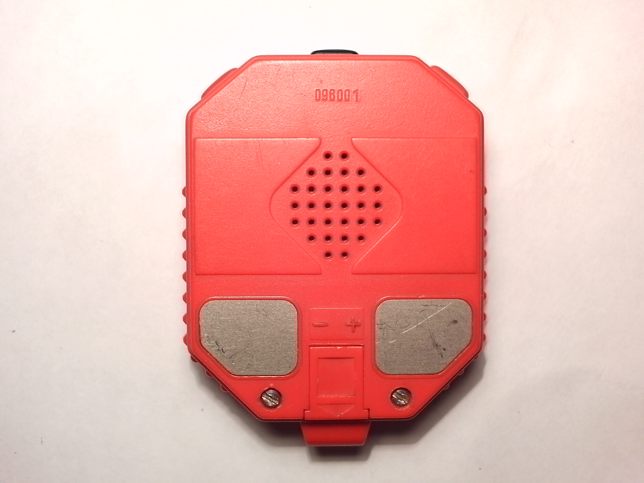

Три по идее должны идти на контакты датчика пульса на корпусе, одна - на ЗП.
Старый 17.06.2014, 09:29
Аватар для MrBerelex
MrBerelex MrBerelex вне форума
Регистрация: 15.07.2012
Адрес: Украина
Сообщений: 330
Сказал(а) спасибо: 121
Поблагодарили 198 раз(а) в 112 сообщениях
Так и было, но когда поднял плату от верхней части корпуса где расположен ЖКИ, то выпала еще одна пружинка (как на ЗП). Может, это при сборке оставили потерянную пружинку в корпусе?
