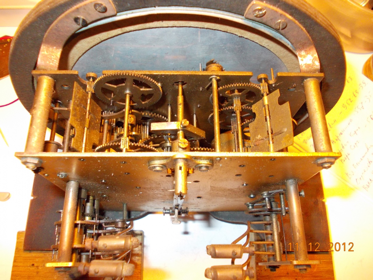

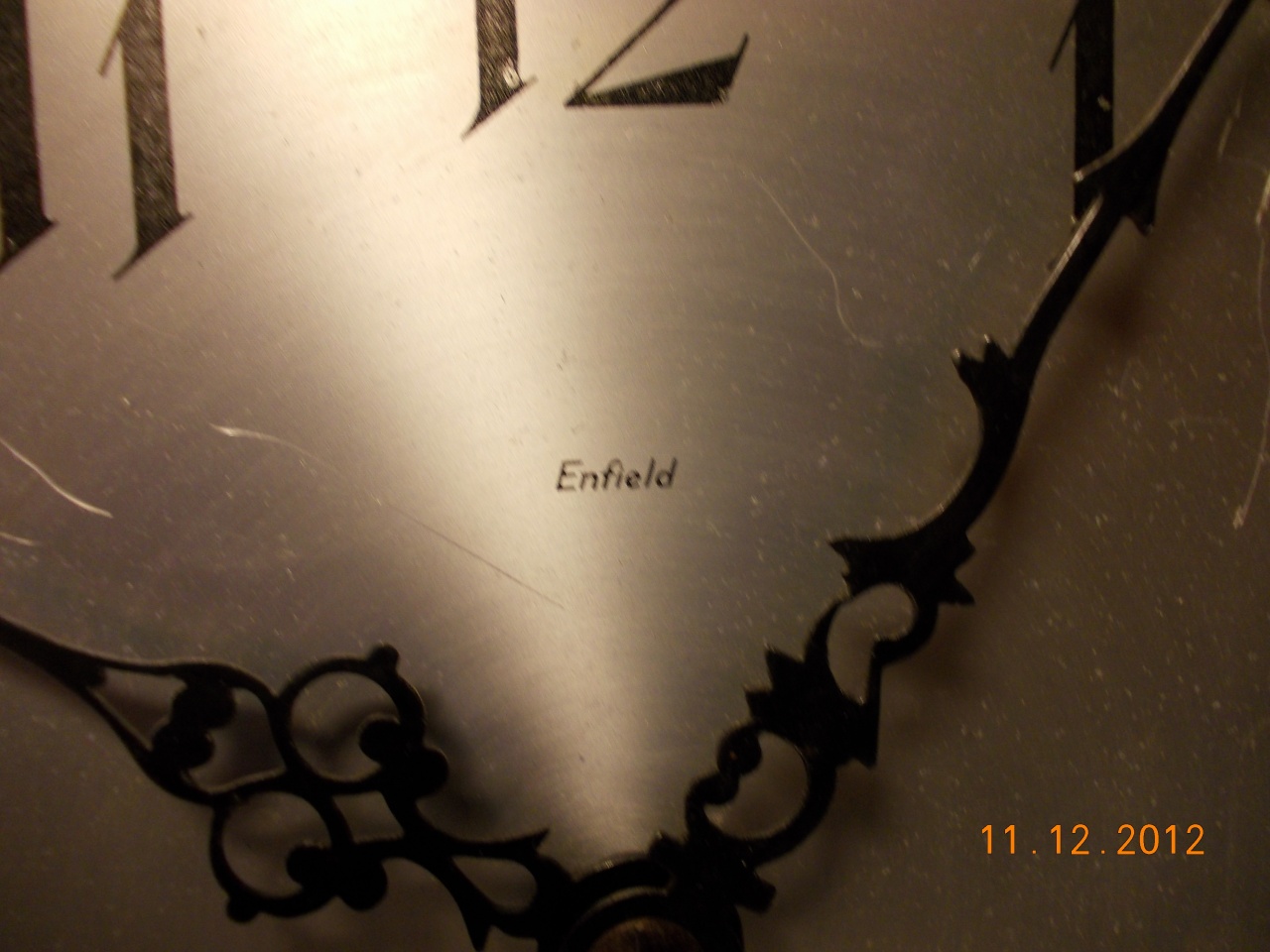

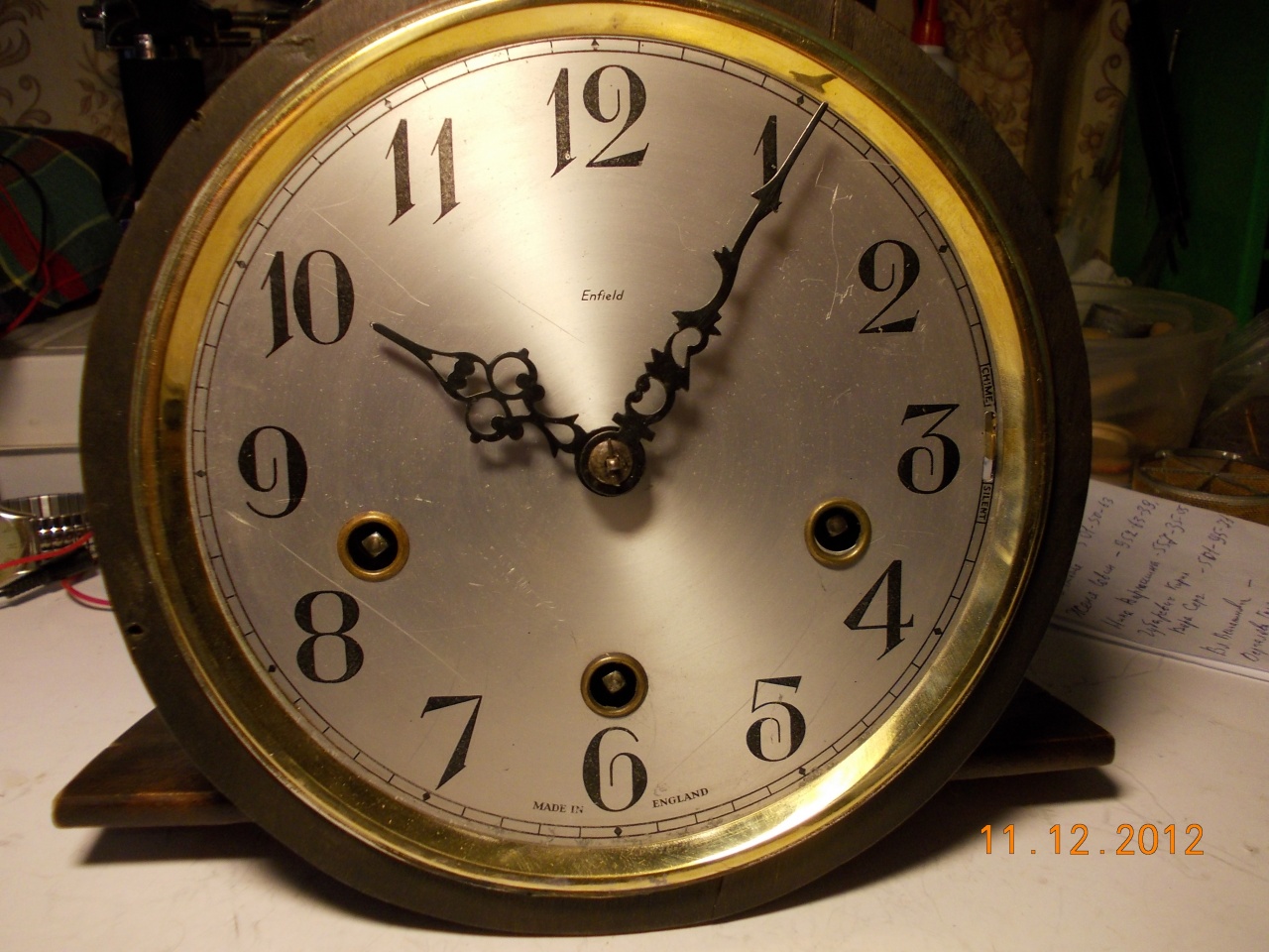

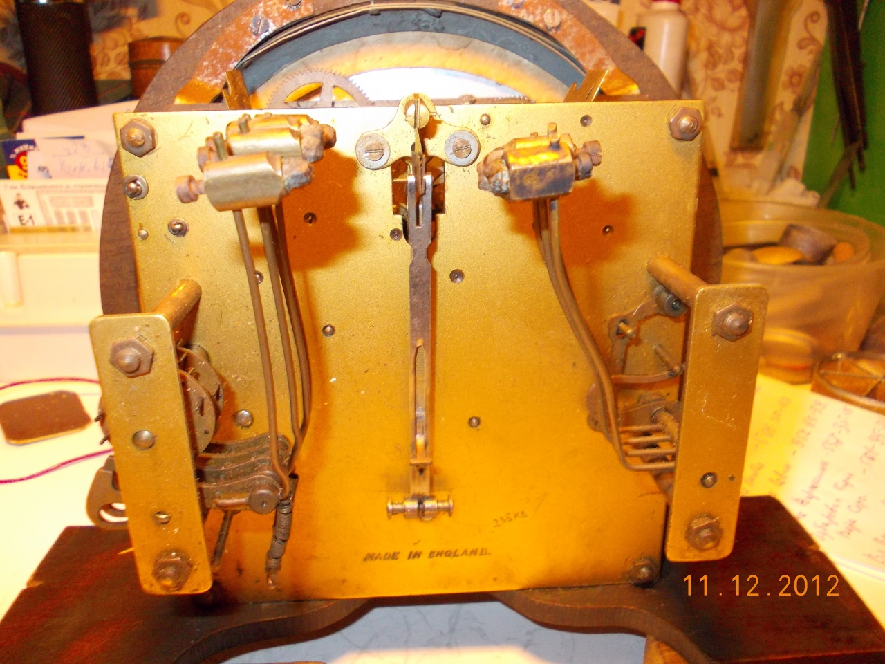

Добрый день. Есть английский четвертной механизм хотелось бы узнать о нем кто,где,когда. В механизме все трибы фрезерованы, кроме двух колес в ходе, в них трибы цевочные. Так должно быть или это передел? Буду благодарен за любую информацию. С уважением,Н.С.

Сообщение от nnebusov1 Посмотреть сообщение
В мех-ме все трибы фрезерованы,кроме двух колес в ходе,в них трибы цевочные.Так должно быть или это передел?
Механизмы с комбинированными трибами встречал в заводском исполнении, конкретно на "годовиках", так бывает.
О самом механизме лучше расскажет Олег.
С уважением.
С.Д.

Добрый вечер, Николай!
Компания "Enfield Clock Co" была образована в Англии в 1929 году предпринимателем с немецкими корнями Карлом Шацем (C. Schatz). Это должно было быть производство полного цикла по образцу немецких часовых фабрик. Было арендовано подходящее помещение (по адресу , 18, Pretoria Road, Edmonton, London), закуплены немецкие станки и приглашены рабочие-специалисты из Германии, задача которых сводилась к обучению местной рабочей силы навыку часового производства.
Первые механизмы увидели свет и пошли в продажу в Феврале 1932 года. Но уже к концу 1933 года стало очевидно, что производство практически убыточно, фирма не могла конкурировать ни по цене, ни по качеству выпускаемой продукции с изделиями немецких производителей. На помощь пришла британская часовая компания-гигант Smiths Clock Co., выкупившая акции фабрики и предоставившая ей возможность участвовать в выпуске часов по заказам правительства. Марка была сохранена, однако зачастую в рекламе того времени указывалось ""Enfield Clock Co", подразделение "Smiths Clock Co.""
В военное время фабрика также в основном участвовала в производстве часов для военных нужд.
С 1951 года все часы, производимые на фабрике, стали получать маркировку компании "Smiths", к тому времени уже сменившей название на "Smith and Sons."
С ув,
Олег
