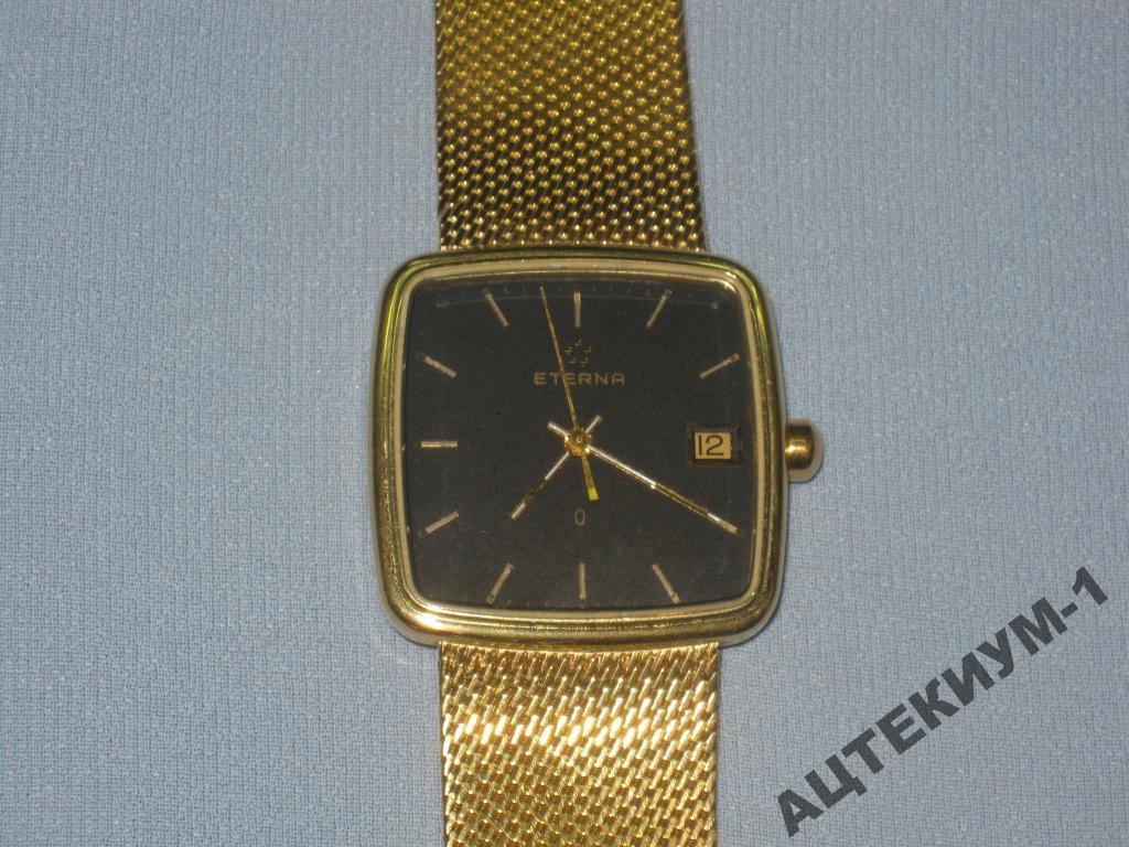

А ещё у этого продавца такое есть, по недецкой цене
