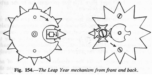

в часах с годовым или вечным календарем есть программное колесо с пазами разной глубины, оно делает один оборот в год и связано со стрелкой, указывающей месяц
читать с поста №3 http://forum.watch.ru/showthread.php...83%D0%BB%D1%8E
