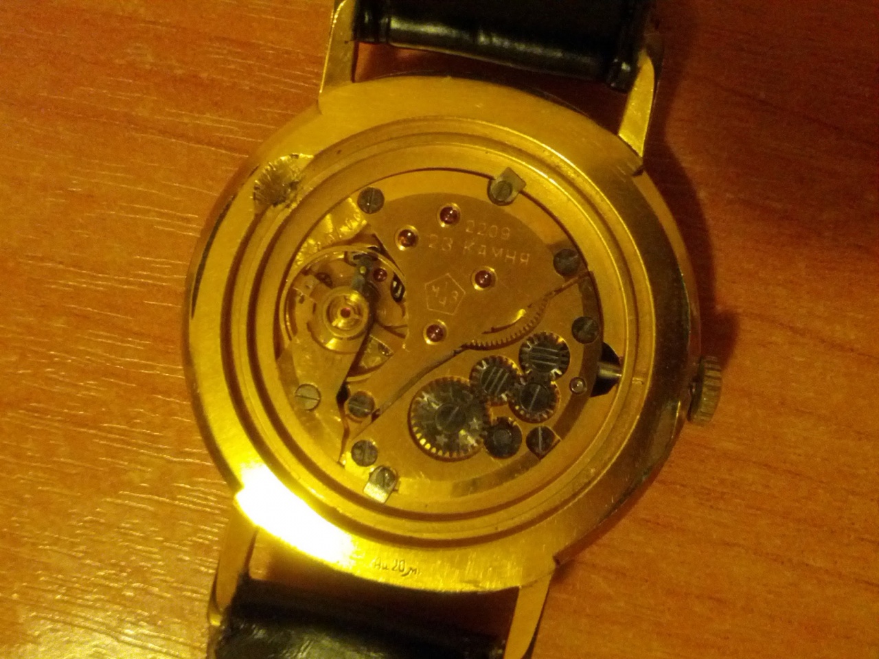

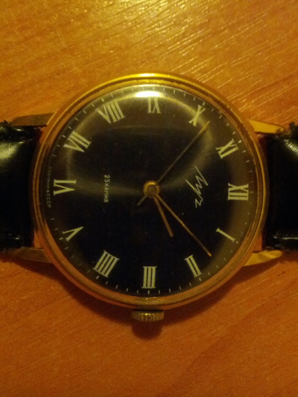

собственно в аттаче. 70х годов. циферблат взят с Луча.
необходима профилактика. при заводе прощелкивает ушко. сильно отстают. завода хватает часов на 8.
буду благодарен за рекомендации.
ps. почему то указано МЧЗ а не ПЧЗ. может это не Ракета, Александр Борисович? простите, если что - я новичок

Это 2209 1МЧЗ. К Ракете 2209 - "рассыпухе" - не имеет никакого отношения.
А вот с Лучом 2209 этот механизм практически идентичен.

Конечно не ракета. Тут цифер и корпус лучевые, механизм 2209 производства 1мчз -родитель луча 2209.
Механизм не сложный в обслуживании - беспроблемно делается, если руки из правильного места растут. В принципе, может, дешевле обслуженный мех. луча купить, чем в Москве профилактику делать и аутентичность соблюдете...
Неплохой луч получится, кстати.
P.S. Для полной аутентичности, как минимум еще головку завода поменять, и стрелки, вроде, другие должны быть (золоченые широкие с белой полоской посередине), хотя, может и эти имеют право на жизнь.
