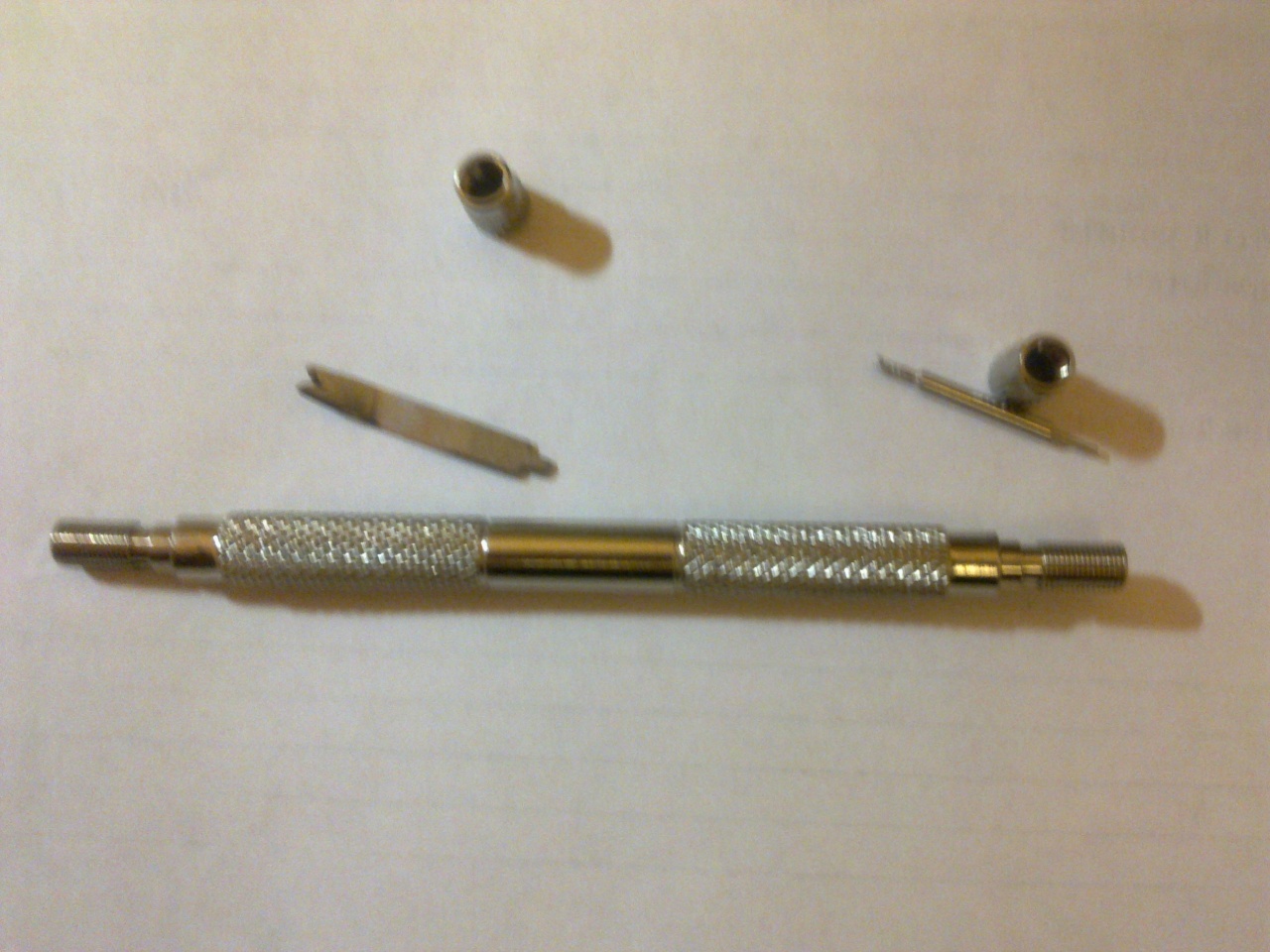

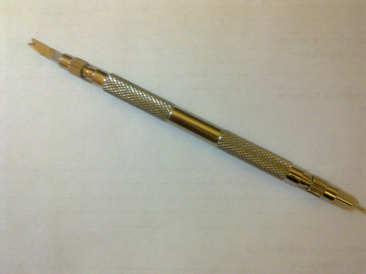

Сообщение от probneg Посмотреть сообщение
Вот пример.
Вот именно такой я себе купил пару недель назад, инструмент очень приятный, но лопатка имела острый край с двух сторон, как будто ее отрезали ножницами, очень царапала пальцы(к часам не дотрагивался) сточил их надфилем и отполировал на кругу с пастой гоя, получилось хорошо, теперь можно к часам подносить. Будьте внимательны при покупке, или доработайте сами.
ID:	345724   Нажмите на изображение для увеличения
