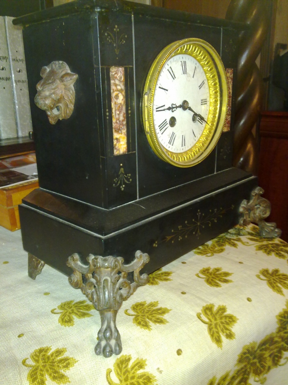

Уважаемые господа, знатоки старинных часов,
Вопрос по времени изготовления, страны и приобретения данных часов (на какую цену ориентироваться). Часы на ходу, нравятся, состояние на 4 балла, очень приятный бой каждые четверть часа.
Размер 31х44 см
Спасибо,
С уважением,

Франция, конец 19-го, в районе 300$, бой у них половина и полное кол-во часов. Если покупаете не у мастера, будьте готовы сделать им профилактику.

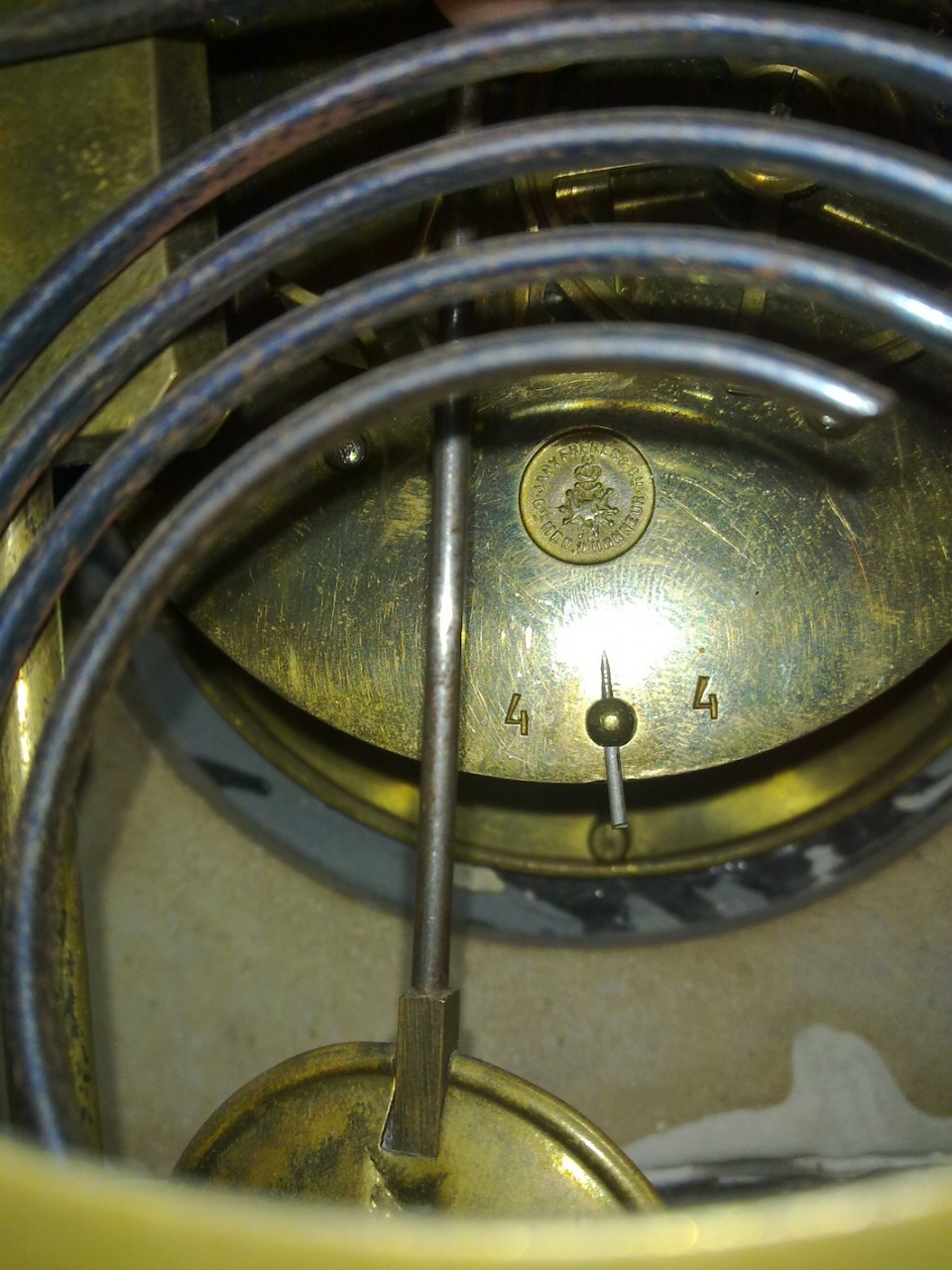

Механизм от Japy, можете посмотреть http://www.klokkendokter.com/stempel...enstempels.htm, да, четверти отбивать похоже нечем.

Алекс, спасибо за ответ, бой одинарный, но все же каждую четверть часа, я так понимаю можно сделать полчаса, посмотрела в интернете и нашла такие же часы или очень похожие

В таких механизмах не может быть боя каждую четверть. Во всяком случае ни разу не попадались такие. С ссылки вирус в комп лезет.

У меня всё равно блокируется. Скопируйте текст, изображение и вставьте сюда. Посмотрим. Только четвертной бой на часах не появится.
