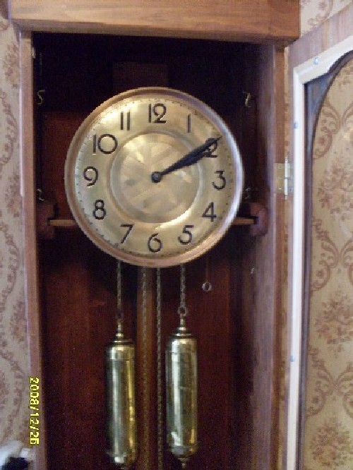

Подскажите, если кто знает, как это можно сделать для часов DUFA 30-40 гг прошлого века. При этом не хочется маятник останавливать и подвешивать гирю для боя...

Если в механизме есть рычаг повтора боя, то привяжите к нему веревочку с колечком,а внутри корпуса сделайте крючок. Когда захотите отключить бой потяните за колечко и не дав часам пробить повесте в натянутом положении на крючок. Утром снимете и часы продолжат бить, как было.

Если нет рычага повтора боя, вставьте в цепь боя, повыше гири на 8-10см, кольцо и вешайте гирю за него на тот гвоздик, что присоветовал Вам nnebusov1.
