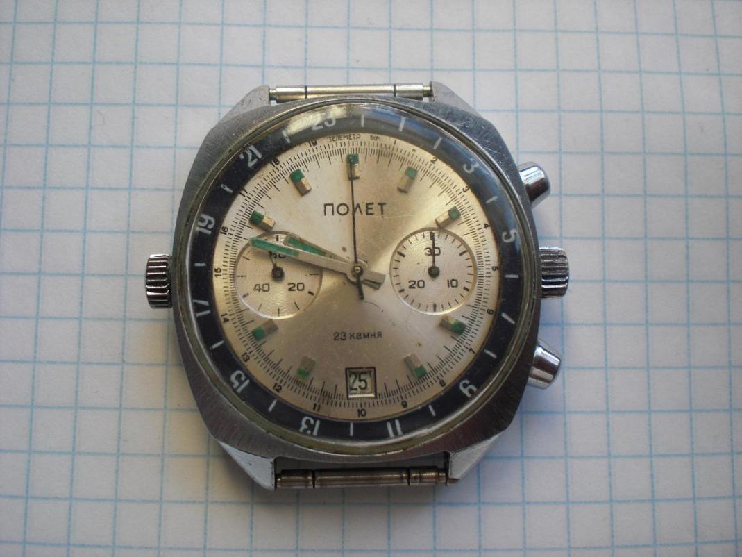

Подскажите по данному полёту. Голока слева бутафория или она должна всё таки крутить внутренний безель. И как переводится дата?

1. должна
2. как обычно, вращением, ускоренного перевода вроде нет.

симпатичный полет. безеля такого не видел.
на калибре 3133 должен быть ускоренный перевод даты- до 10 часов назад и вперед до 12.

Спасибо, не знал. Точно, переводится, а я балбес всё по-старинке...

Спасибо за ответы. Туго всё ходит , толи так должно быть толи всё нуждается в чистке и смазке. Извините насчёт перевода даты не совсем понял.( в смысле как переводить).

У меня также на 3133 всё туго...
Крутите-дата в 12 перевелась-Вы крутите дальше 2 часов-возвращаете назад до 10-крутите вперёд-дата переводится. Всё как обычно, правда обычно советуют до 8 возвращать часовую..

У моих33-х(всего6)всё быстрее 12-11-12.Календарь то затяжного действия а не мгновенного-тут всё быстрее.

а я обычно перевожу- до часа и назад до десяти, и т.д.
так далеко от 2-х до 8-ми на мой взгляд не обязательно крутить, но это дело каждого. Бывает, что после разборки перевод даты не на 12 стоит. я в этом случае выставляю дату, останавливаю механизм, ставлю стрелки на 12.
