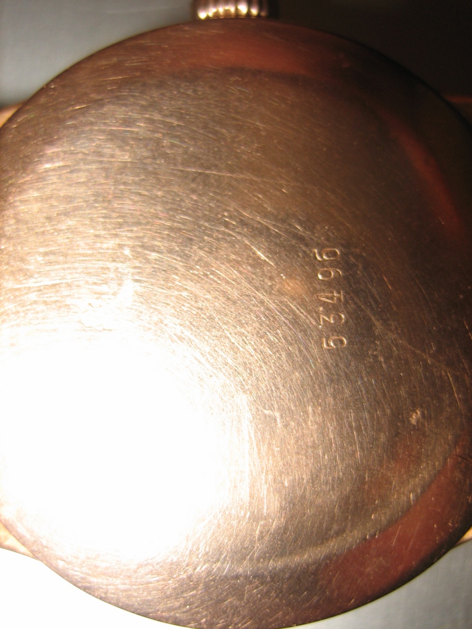

Помогите, пожалуйста, определить год выпуска. Золотые, на крышке цифры 53496

1956-1964 гг. Надо смотреть именник клейма на крышке выше этого номера. Там зашифрован год. Можете показать в любой ломбард. Там скажут год.
Вы указали пятизначный номер корпуса Московского монетного двора.

Абсолютно согласен с постом выше.
Однако по номеру можно предположить , что это 1958-59гг.
И скорее всего, все-таки 1958

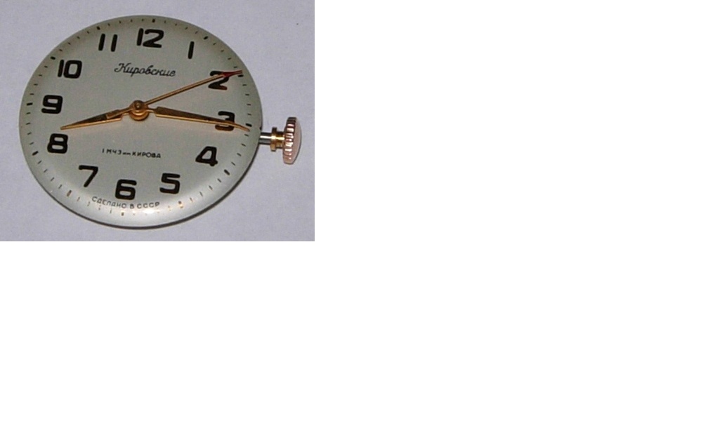

Подскажите пожалуйста, где можно купить новый циферблат к золотым часам "Кировские" 1мчз им.Кирова, новую заводную головку и можно новые стрелки? Мастеру носил,он поменял стекло (было треснуто).А циферблат и стрелки сказал не трогать это раритет. Но в любом случае заводная головка очень маленькая и неудобно заводить. Фото не смог прикрепить-пишет не корректный файл. И действительно может не менять циферблат? Он просто от времени постарел. Часам наверное лет 70. Фото (не моё)- что мне необходимо.
С уважением ко всем откликнувшимся.
