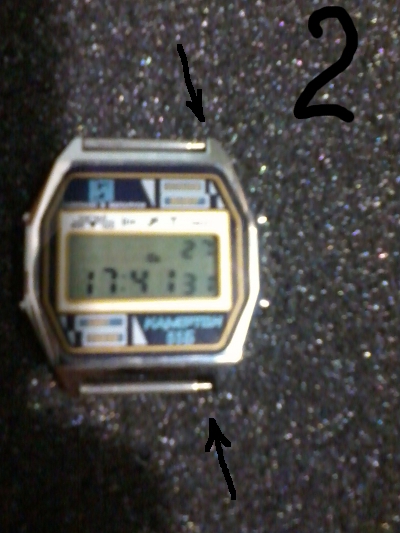

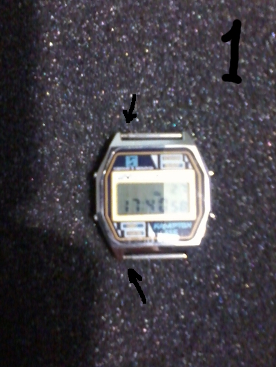

значится так - это весьма хитрож... ( в общем - не комфортная конструкция) шпилек... в отличии от советских, в которых свободный ход втулки на шлицах был весьма ограничен и поэтому, если втулка начинала сдвигаться, то автоматически тащила за собой фиксирующий шлиц, в современных российских ( у кого наши такую конструкцию слямзили) эта самая втулка может смещаться и при этом, силой пружины, шлиц просто вытолкнется на большую высоту, оставаясь в пазу... чтобы снять такую бяаку следует взять скальпель или нож и подцепить шлиц у самого паза и потом, прилагая силу и вспоминая всех и вся нехорошими словами, давить и пытаться смять кожу вокруг шпильки и надеясь, что ремешок и корпус часов не пострадают в случае срыва...
вот как это выглядит на самом деле:
на фото№1 - втулки смещены вправо, шлицы под действием пружинок остаются в пазах
на фото№2 - втулки смещены влево, шлицы также остаются в пазах

Этот пользователь сказал Спасибо! Doomych за это сообщение:
makimura (27.10.2012)
