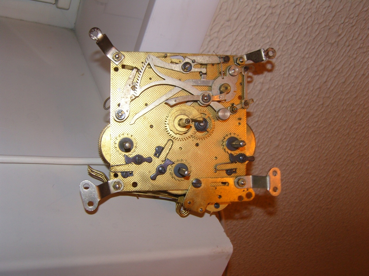

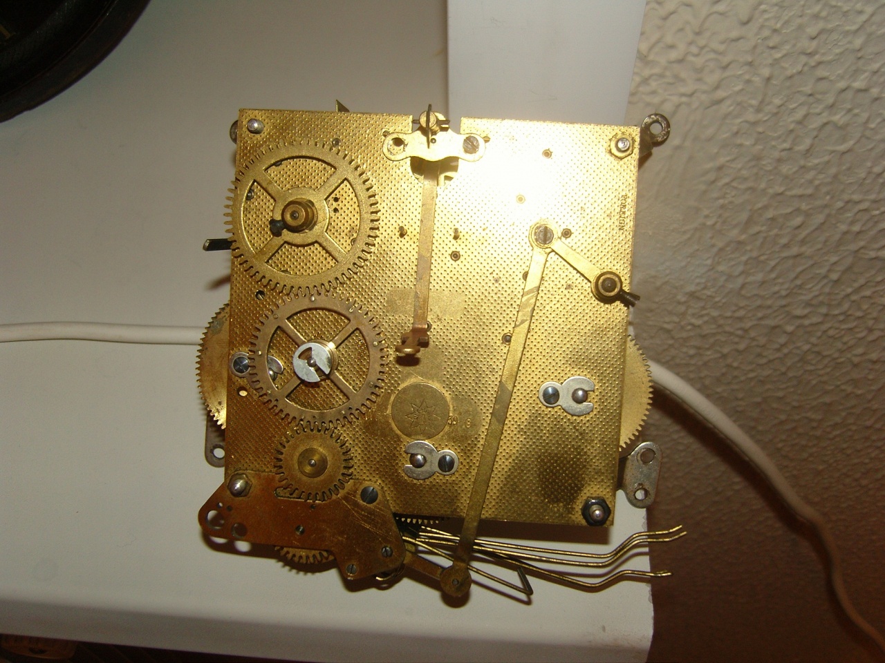

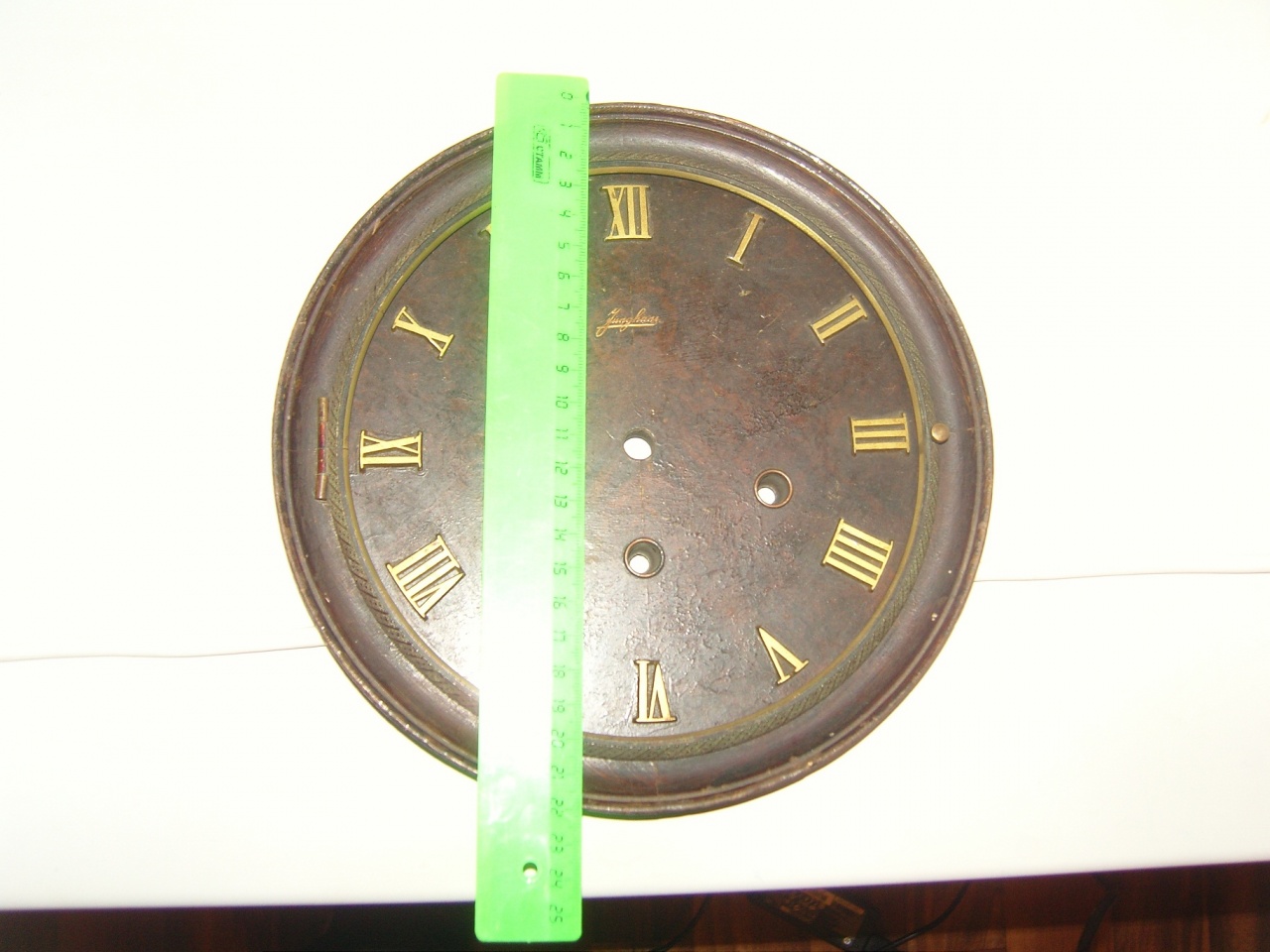

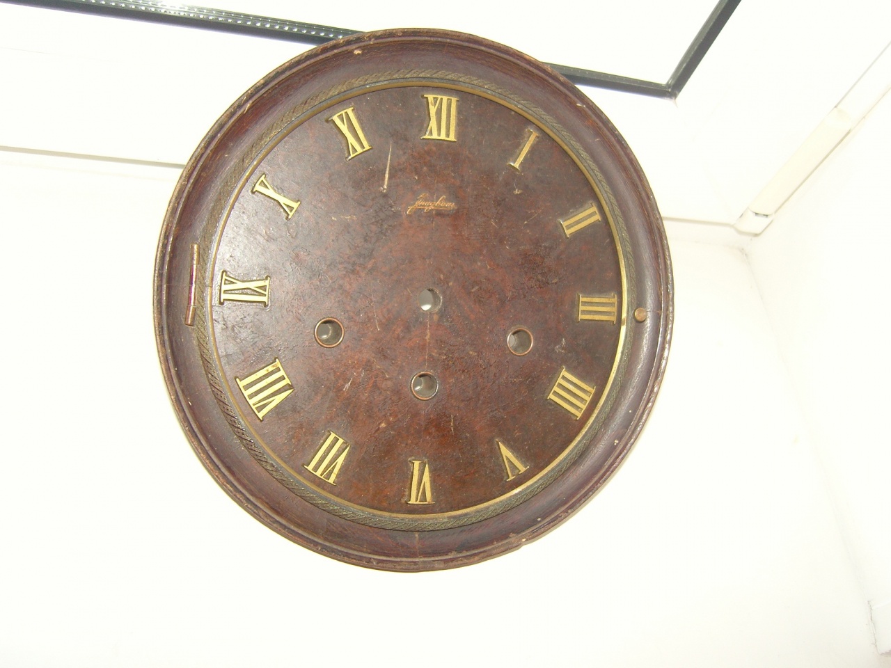

Вот собственно и они:
Никаких опознавательных знаков, ни на механизме, ни внутри корпуса. На механизме только 5 цифр на задней платине внизу.
За дверцей:
Механизм:
"Антенна WIFI", она же глушилка, толи оригинальная вещь, толи чьето рукоблудие. Выглядит как бы соответвующе часам по возрасту, но как то очень топорно торчит и портит весь вид
1.Подскажите что это за часы?
2. Может быть у кого нибудь случайно завалялось стекло и рамка для них?
Диаметр естественно забыл замерить
Да, вот еще забыл спросить. Правильно ли я понял, что у этих часов один завод на ход, второй на музыку, а третий на бой часов?
