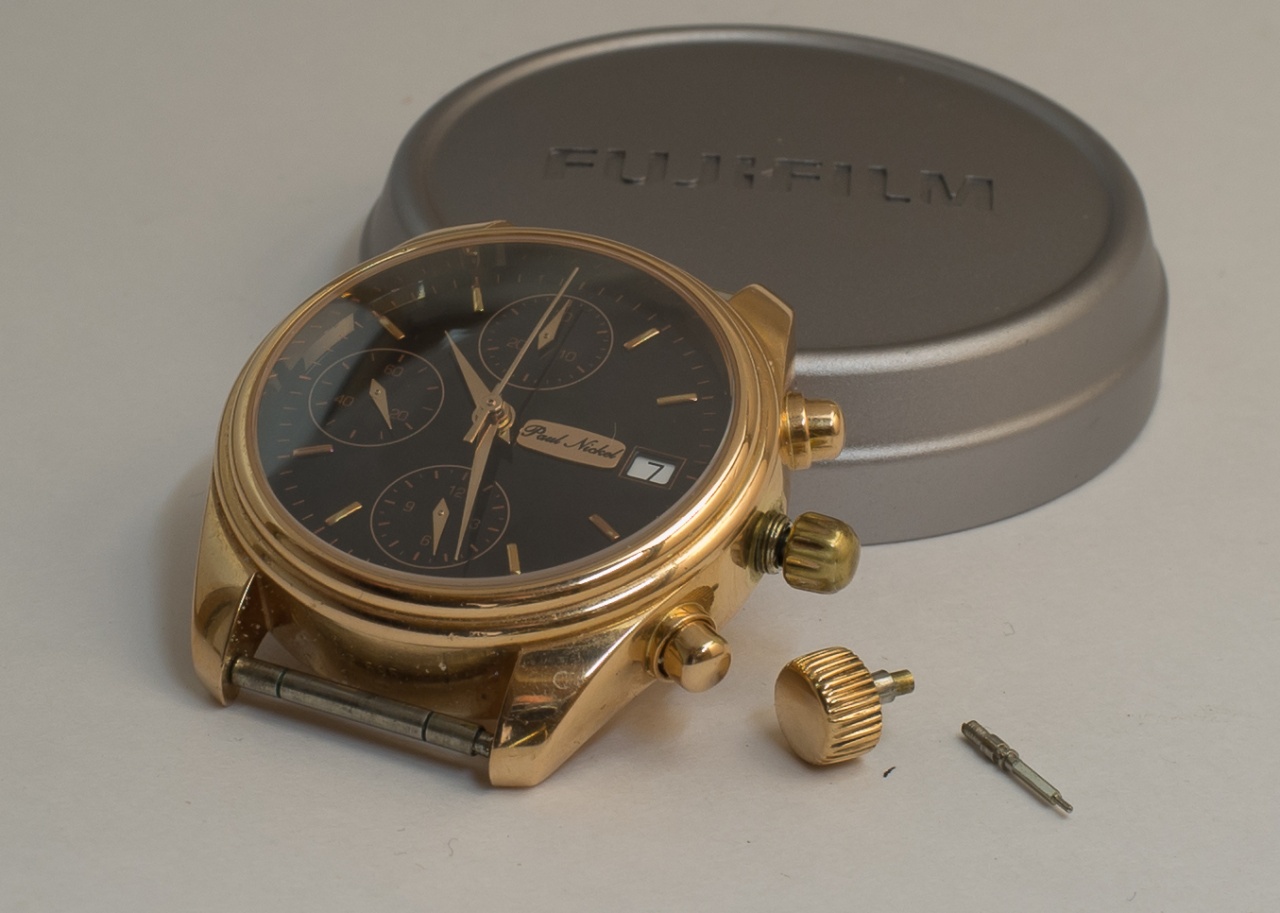

Помогите советом, господа. у меня золотой хронометр Paul Nickel. Перестал работать подзавод от маятника. С помощью заводной коронки также не могу завести часы, проскакивает, как трещетка, и не заводит.В мастерской определили , что сломался шток, показали. Головка заводная отдельно, металлический штырек отдельно. У нас в городе никто ремонтировать не взялся. Отправил с братом в Москву, какая-то крутая мастерская, названия не помню. Там сказали, что эту головку отремонтировать не могут, могут подобрать другую. Согласился.
В итоге новая головка намного меньше размером, отличается по цвету, накручивается на резьбу с трудом и только лишь заводит часы, а подзавод от маятника как не работал, так и не работает. По деньгам ухи порезали, ну да бог с ними. На их совести останется.
Где мне восстановить эти часы? Очень любил их, и хочу опять носить. Помогите , где могут качественно это сделать?..Старая родная головка и этот самый штырек сохранились.
Вот как на картинке с черным циферблатом.Спасибо заранее всем откликнувшимся.

У Вас оригинал или копия? Оригинальные часы на стандартном механизме ЕТА 7750 и непонятно почему у мастеров возникла проблема с ремонтом автоподзавода. ЗГ идеально подойдет только оригинальная, но ее можно купить либо на самой фирме, либо на e-bay.

часы оригинал. но я настолько далек от ремонта часов , что даже не представляю, что именно на Ебее искать. атм можно купить золотую ЗГ именно на эту модель часов? или может кто , или какая-нибудь часовая мастерская может это сделать и отремонтировать?..
