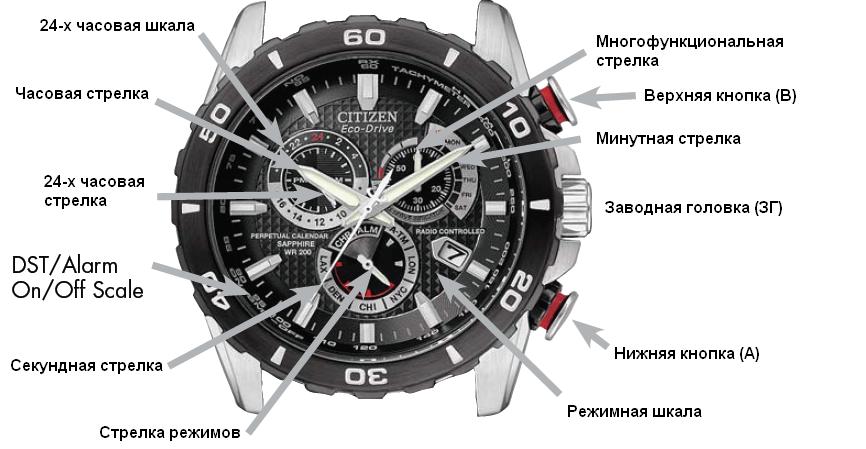

Короткая инструкция по настройке часов моделей – AT40хх PERPETUAL CHRONO A-T. Механизм (калибр) Е65х.
Сначала несколько изображений с пояснениями.
Циферблат:
Кнопки и положения заводной головки (ЗГ)
Итак, Вы получили свои долгожданные часы, налюбовались ими, рассмотрели, и только после того как сумасшедшая улыбка немного сошла с вашего лица можно приступать.
