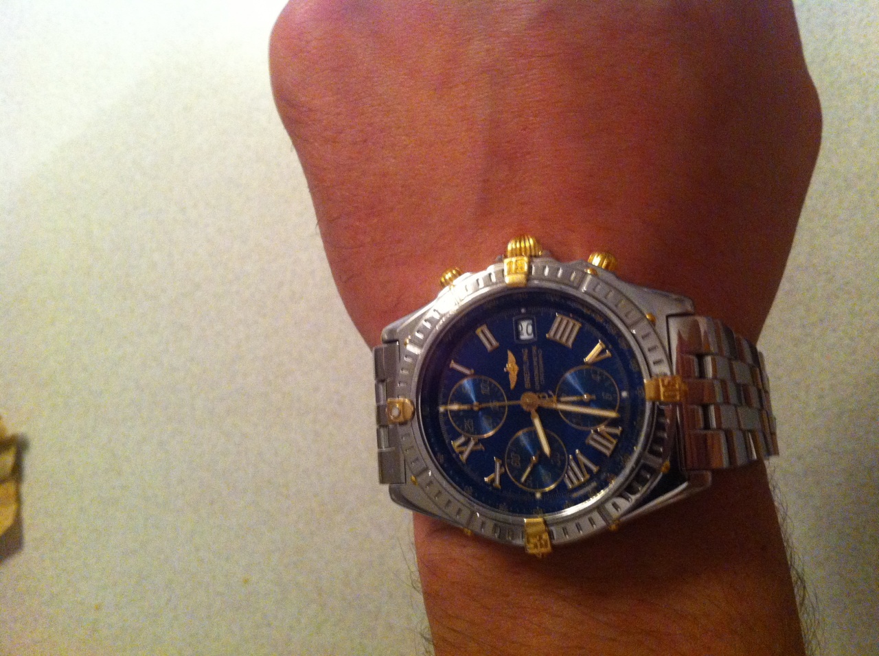

Нужен совет....сломал по неопытности.
Здравствуйте.
Давно хотел хотел брайтлинг,но по финансовому состоянию не могу себе пока позволит,и вот сбылось стал обладателем breitling crosswind,сразу скажу что это подарок,часам около 7лет.
Носил примерно месяц,после выходных начал менять дату,и понял что произошел легкий щелчок и дата залипка между цифрами,часы были не заведены-могло это послужить причиной поломки?.Больше ни каких сложностей не возникало после этого.
Часы покупались в СПБ"Консул",есть все документы.
Подскажите где лучше отдать в ремонт,у нас или за кордом?Может кто сталкивался с такой проблемой....
Что скажете о этой модели и какие советы новичку.
Буду благодарен за любой совет,зарание спасибо и не судите строго

Дату нельзя переводить с 21 до 3:00 (приблизительно, читайте инструкцию) - поломка ремонтируется, но стоит денег...
PS Для корректировки даты, нужно сначала прокрутить стрелки в безопасный интервал времени.

Вы прокрутите стрелки вручную. Если дата переведется - то живы ваши часы, заводите и носите.
У меня так было не на Брайтах. Часы тоже не были заведены.

Покрутите стрелками (третье положение головки), что происходит, дата переключается?

Дата так и стоит на месте,ни в третьем положении головки ни при прокручивании стрелок.......при это положении головки на прокручивание даты, проворачивается туго и ни какой результата..
Что еще можете подсказать?Где лучше в ремонт отдать,у нас или за границей?

Хорошая модель, сломать трудно, но видимо у Вас получилось.
Механизм всем мастерам известный, очень надёжный и точный. За границу не надо их отдавать, думаю форумчане из Питера подскажут, куда отнести.
В любой нормальной мастерской, такой механизм должны без проблем починить.
Учитывая, что часам 7 лет, можете сразу и ТО сделать, что бы, как говорится, "два раза не вставать". Во время ТО, механизм всё-равно разберут (я надеюсь ), и соберут, и всё будет хорошо с Вашей датой.
