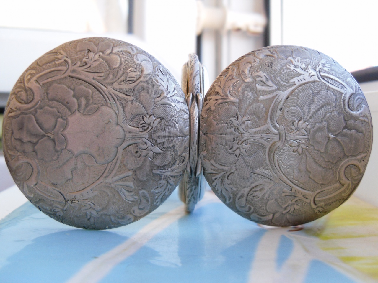

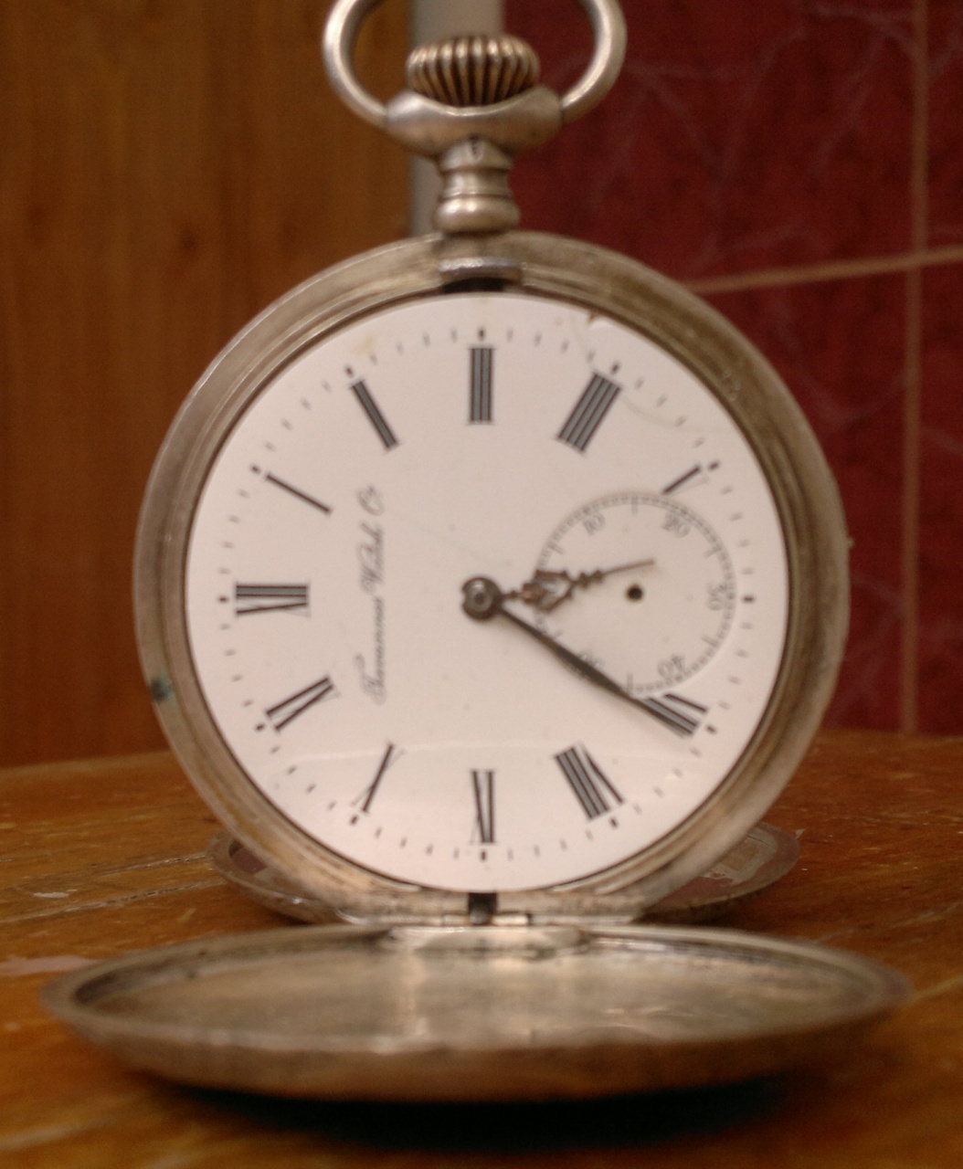

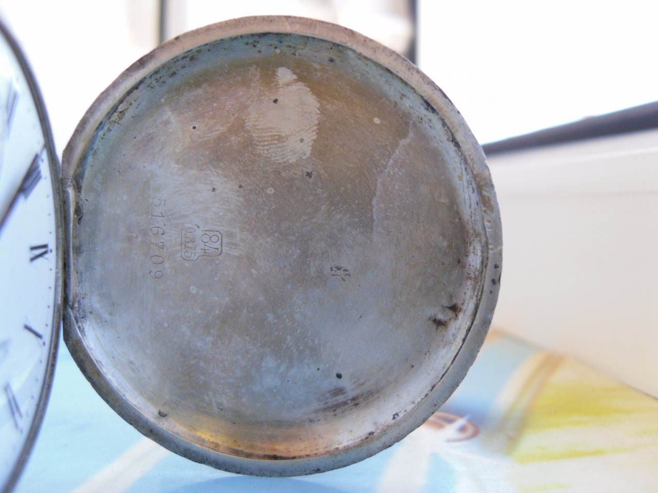

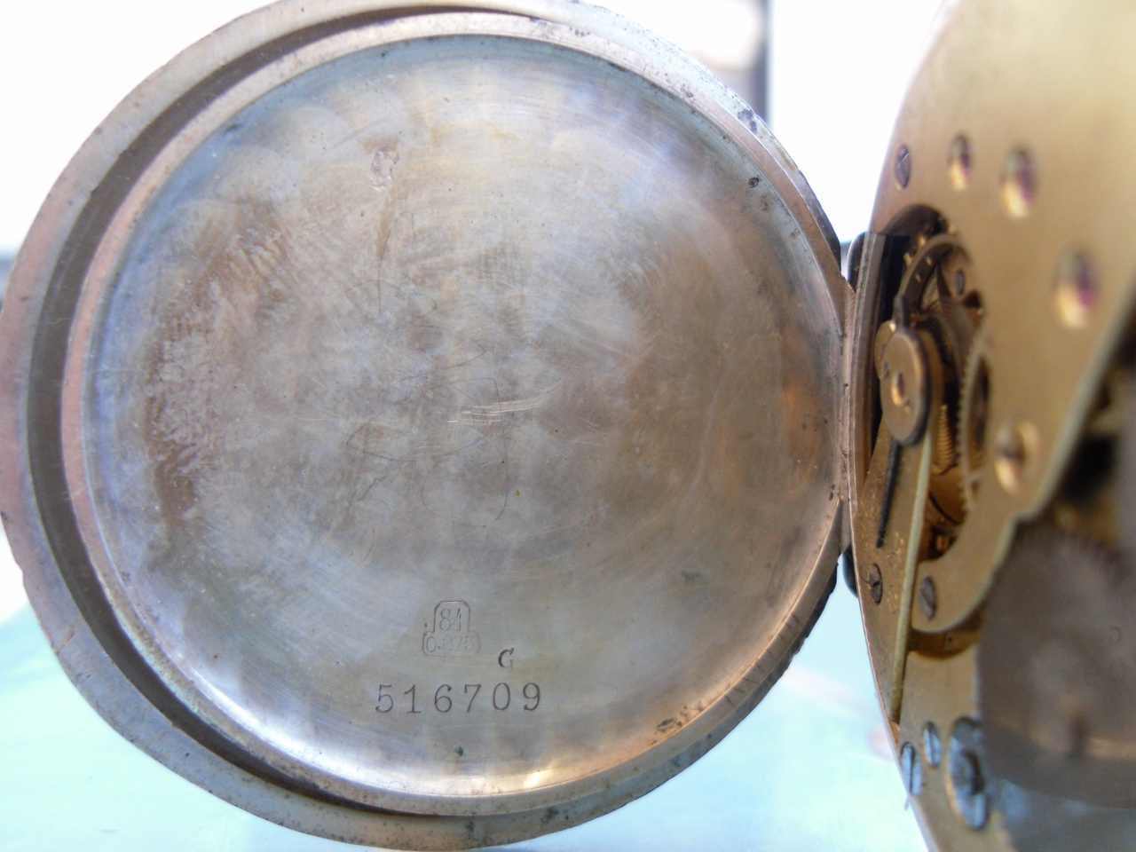

привет. подскажите что за часы? знаю только что достались от деда, вроде из серебра. на крышке есть номер 516709 и два номера обведенных 84 а под ним 0.857. заранее спасибо.Нажмите на изображение для увеличения

Представленных фото недостаточно для того, чтобы точно сказать, кем, когда и где были сделаны часы. Нужны ЧЕТКИЕ фотографии механизма (и его "диаметр"), циферблата и ВСЕХ крышек с клеймами.
Наверняка можно сказать, что это дешевые часы для российского рынка (корпус из серебра 84-ой золотниковой пробы, соответствовавшей 875-ой метрической пробе).

Наверняка по этим фото ничего сказать нельзя. Качество и количество не позволяют.

Разве из того, что топикстартер вроде как описал наличие клейма с метрической и золотниковой пробой, нельзя сделать строгий вывод о том, что часы предназначались для рынка Российской Империи?

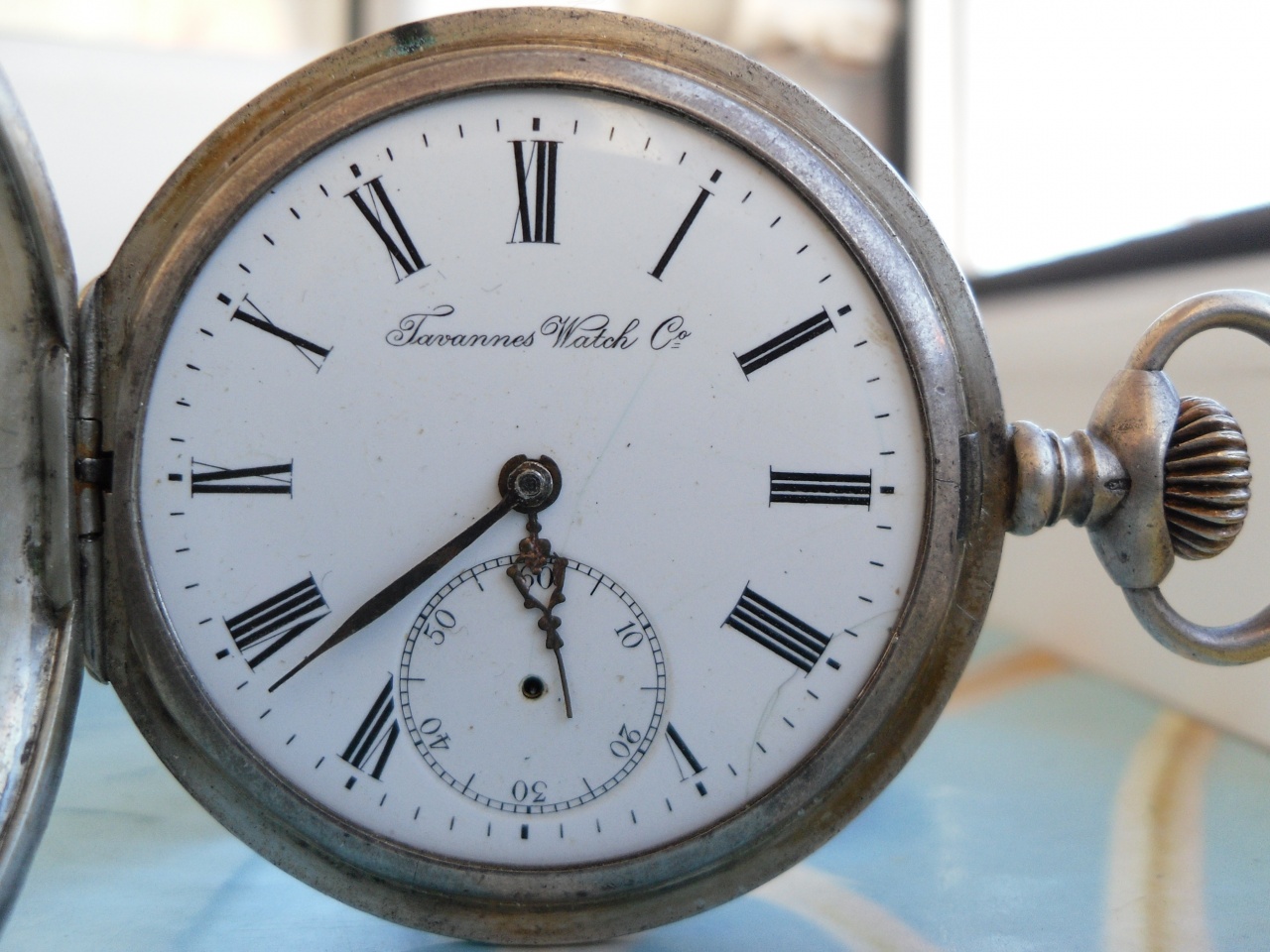

Класс механизма не ясен. ТМ не прочитать. Общее состояние крышек не оценить. Все что ясно: нормальное (не 800) серебро, утрачен рант, есть повреждения цифера и хаотичный набор стрелок.

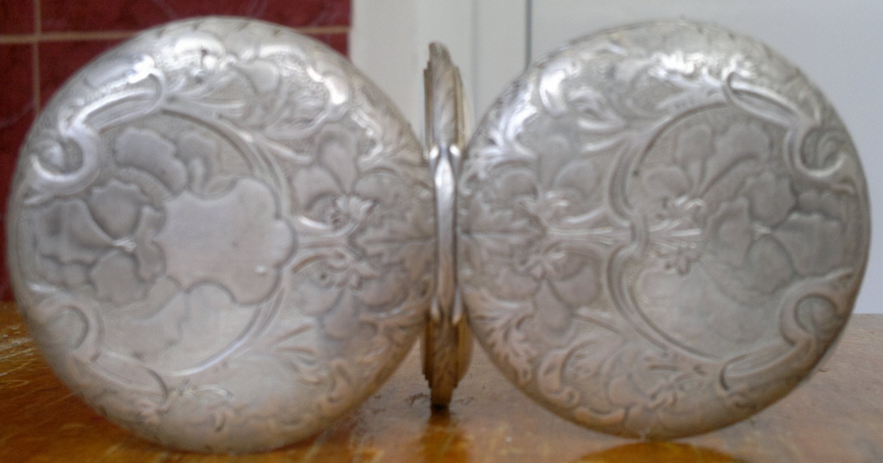

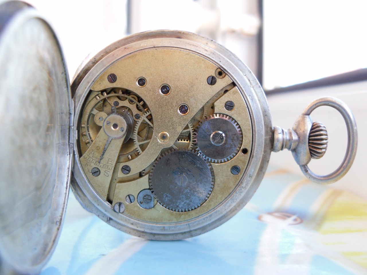

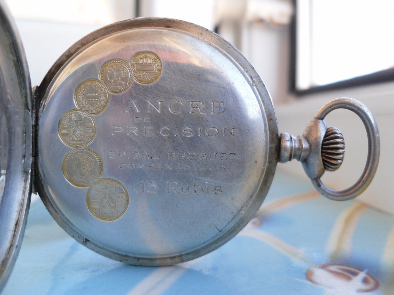

не могут они быть сделаны для российского рынка, дед их из германии привез. диаметр механизма 40мм. стрелки вроде не родные. на задней крышке в нутри с верху накарябано очень мелко в4147 и с боку 15779(спереди стоит какая-то буква А или Н). а на задней части крышки каторая закрывает механизм просматриваетса накарябаная подпись, изобразил ее на фото. Нажмите на изображение для увеличения
И тем не менее - золотниковая проба (использовалась только в России, причем со времен царя Гороха и до 1927 года - 84 золотника на фунт = 875 грамм на килограмм).
ИМХО, 1900е - 1910е годы
Анкерный ход, брегетированная спираль, термокомпенсированный баланс, 15 рубиновых камней.
Стоимость восстановления до хорошего состояния - 3 - 4 рыночных цены ваших часов.
Немножко о производителе (нагло скопипасчено с сайта Германа Полосина):
"Часовая фирма Cyma очень известна в среде коллекционеров. Она была образована в 1891 году Генри Сандо (Henri Sandoz), и носила названия Henri Sandoz and Cie, позже Tavannes Watch Co. Производили широкий ряд моделей карманных, наручных часов, и даже высокоточных морских хронометров. Часы марок Cyma, Tavannes, Sandoz можно встретить практически в любой коллекции."
Статья английской Википедиии о Суma.

Что касается всяких там накорябанных циферок и росписей - скорее всего, это отметки о техобслуживании.
