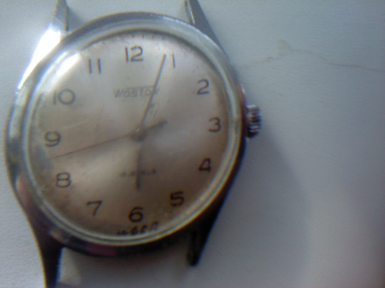

Выкупил такие часы. Wostok 18 jewels антишоковый баланс, ударопрочные. Завел пошли, но за сутки прибавляли АШ НА 5 ЧАСОВ. Уменшил градусник на минимум всё равно спешат только уже на 2 часа. Помогите определить года выпуска и как отремонтировать их.Прилагаю фото.

Конец 70-х - начало 80-х. Если спираль не деформирована, промойте узел баланса в хлороформе, потом в силикагель и в размагнитку. Поможет 100 %

Фото желательно бы в режиме -макро. Если будет качественное фото механизма, в нескольких ракурсах, возможно, будет видна причина неисправности. А может быть, и нет.

Механизм там мелкий - 2209, конструкция далеко не самая простая. На 99% у Вас слиплись витки в волоске баланса, либо часы настолько грязные, что баланс еле шевелится и понятие "ход" к ним просто не применимо. В качестве первого кролика для изучения часов эти не самые удачные, мелкие и сложные.
